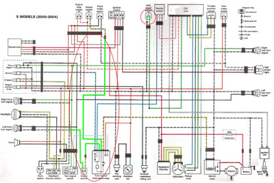

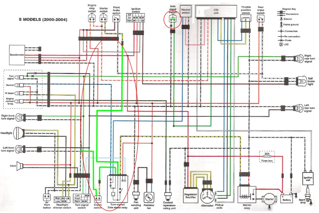

Доброго времени суток! Случился со мной один не приятный момент. На светофоре я заглох и в спешном порядке начал запускать двигатель на передаче не успев выжать сцепление. Двигатель запустился и я на мгновение потерял управление. Это произошло потому что датчик подножки был уже замкнут, а концевик сцепления отключен. Я не понимаю зачем так сделали что нужно выжимать сцепление всякий раз как запускаешь двигатель, даже если КПП на нейтрали. Предлагаю модернизацию штатной электро-проводки. Она позволяет запускать двигатель на нейтрали без сцепления и на передаче с выжатым сцеплением. По мне это более логично и аналогично организовано на Yamaha TT250R.
Измененная схема.
Датчик подножки замкнут.
+12 идет от кнопки старт в штатное реле. Для этого ни чего не нужно резать, а лишь только соединить одиночные разъемы исключив провода с датчика сцепления.
Зеленый провод который входит в реле нужно разорвать и подключить один из проводов от датчика сцепления. Второй провод датчика сцепления подключить к массе.
Зеленый провод который идет в сторону мозгов заизолировать.
Всем езды без травм!
Ого. Как так? Думается вам просто нужен "мышечный" накат на мото. или NC750 на автомате ))
Хотите ещё подкину мысль - чтобы случайно на ходу не нажимать на стартер - при заведённом моторе кнопку стартера "блокировать". Ну и т.д. такого много можно придумать. Но зачем?!!
