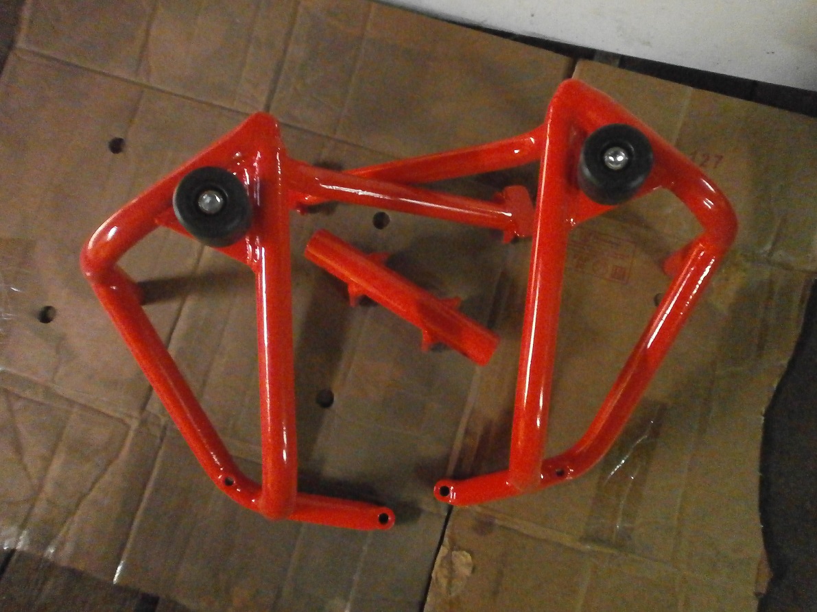

Клетку получил .
Вчера пошел в гараж устанавливать , задние крепежные уши , те что предполагается хомутами притягивать не доходят до рамы примерно на 5-7мм ,
Придется както натягивать или гнуть ,сегодня пойду мудрить .
И крепеж говнолиновый лучше поменять , один провернулся при небольшом усилии затяжки, хотя прочность на головке болта указанна 8,8 , не самый мягкий ,ща еду в магаз за болтами.
К сожалению в Крепмаркете прочных болтов М8 длиной больше 70мм нет , буду завтра на работе на складе з/ч ребят мучить по крепежу.
И видимо придется в раме прессовать закладные под  болты , вместо хомутов , хомуты не могут притянуть не достающие 5мм , срываются.
Сообщение отредактировал lelikpilot - Чт, 23.03.2017, 20:33
Евген Дата: Чт, 23.03.2017, 21:25 | Сообщение # 244
Мотоцикл: DRZ-400SM05
Город: г.Самара
Сообщений: 493
Репутация: 33 ±
Цитата lelikpilot ()
Клетку получил .Вчера пошел в гараж устанавливать , задние крепежные уши , те что предполагается хомутами притягивать не доходят до рамы примерно на 5-7мм ,Придется както натягивать или гнуть ,сегодня пойду мудрить .И крепеж говнолиновый лучше поменять , один провернулся при небольшом усилии затяжки, хотя прочность на головке болта указанна 8,8 , не самый мягкий ,ща еду в магаз за болтами.К сожалению в Крепмаркете прочных болтов М8 длиной больше 70мм нет , буду завтра на работе на складе з/ч ребят мучить по крепежу.И видимо придется в раме прессовать закладные под болты , вместо хомутов , хомуты не могут притянуть не достающие 5мм , срываются.
Алилуя!!! Ты её получил!!! Деловые линии в течении недели звонили мне каждые 20 минут, даже угрожали!
По порядку.
Ничего не надо гнуть , ты с самого начала начал не правильно её устанавливать , т.к. перед покраской была контрольная сборка на мото!!! Ослабь все болты и потяни клетку за среднюю часть к раме ,затем притягивай хомутами и в процессе можно слегка стукнуть киянкой по средней части клетки.
Перед тем как вкручивать болты в раму  смажь маслом, так лучше закручивать!
А если я насыпал титановый крепеж, тогда ты посрывал  все резьбы? cry

Цитата Евген ()
Алилуя!!! Ты её получил!!! Деловые линии в течении недели звонили мне каждые 20 минут, даже угрожали!По порядку.
Именно по этому мы клетки всегда сами ставили...

Цитата Евген ()
Ничего не надо гнуть , ты с самого начала начал не правильно её устанавливать , т.к. перед покраской была контрольная сборка на мото!!! Ослабь все болты и потяни клетку за среднюю часть к раме ,затем притягивай хомутами и в процессе можно слегка стукнуть киянкой по средней части клетки.Перед тем как вкручивать болты в раму  смажь маслом, так лучше закручивать!
Начнем с того , что я никогда ничего при сборке сразу не затягиваю , сначала наживил , проверил , потом затянул , Еще одна дурная у меня привычка после 8 лет работы механиком это смазывать весь крепеж перед сборкой .
Ладно , разберусь сам , будем считать , что у меня рама кривая .
Добавлено (06.04.2017, 17:32)
Плюнул я на эти хомутики , просверлил раму (плакал и сверлил) поставил закладные и натянул клетку на раму
Добавлено (06.04.2017, 17:37)
Евген, а чем кстати рама покрашенна ?

На мотоцикле установлен прямоток, сечение выхлопной магистрали немного увеличен, нежели стоковый. Не помешает ли это установке клетки?
Если о ком-нибудь не можешь сказать ничего хорошего, то воздержись говорить и плохое, если и знаешь.
Евген Дата: Вс, 04.06.2017, 20:27 | Сообщение # 253
Город: г.Самара
Сообщений: 493
Репутация: 33 ±
Важна сама форма колена.
Прикрепления: 5379792.jpg (292.2 Kb)
Сообщение отредактировал Евген - Вс, 04.06.2017, 20:29
