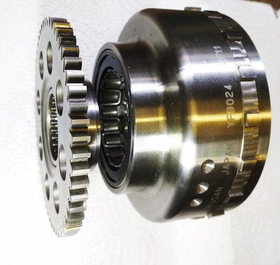

Кто не знает про  гавённые обгонные муфты стартера 77240026000 которые идут на модели Ktm 250 exc-f 12-13 / sxf 11-13 и freeride 250 11-14 года . И Ktm 350 exc-f 350 12-13 / sxf 11-13 и freeride 350 12-14 года , а также Хусаберги Fe 250 / 350 13 года . Я разработал и испытал отличный  вариант  по установке муфты нового образца , которая будет работать надёжно , долго и не сломается в самом ненужном месте без всякого предупреждения и не разнесёт генератор в хлам .
Это оригинальная обгонная муфта
Это неоригильная уже установленная в ротор .

Плюс неоригинальной в бОльшем количестве роликов?
Судя по фото, она чуть по-другому устроена. От чего она правда хз, я спрашивал, мой пост удалили.

Кастом это конечно хорошо, но теряется ремонтопригодность... что если сломается эта херня а ты например на сахалине и сток есть в регионе а klr-а в регионе нет...
Нет . Я ролики даже не считал . Просто надёжная и резко не сломается как оригинальная КТМ.  От чего - секрет фирмы . А сломаться может любая конечно . Этой по опыту думаю на мой век хватит .
Как по фото определил ? Глазастый  eek
Я сам делал и то по фото разобрать не могу чего к чему там . unsure
