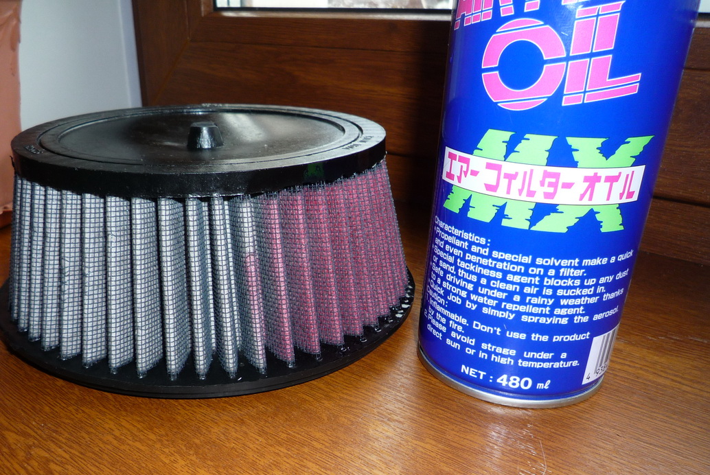

Фильтр у меня точь в точь как на картинке:
Добавлено (12.07.2014, 17:46)
Этот воздушный фильтр я пропитал спреем МOTUL для воздушных фильтров. Залез в фильтр грубой очистки - чистенький. И Проехал после всех этих манипуляций

- Воздушный фильтр - как на картинке выше, пропитанный спреем MOTUL
