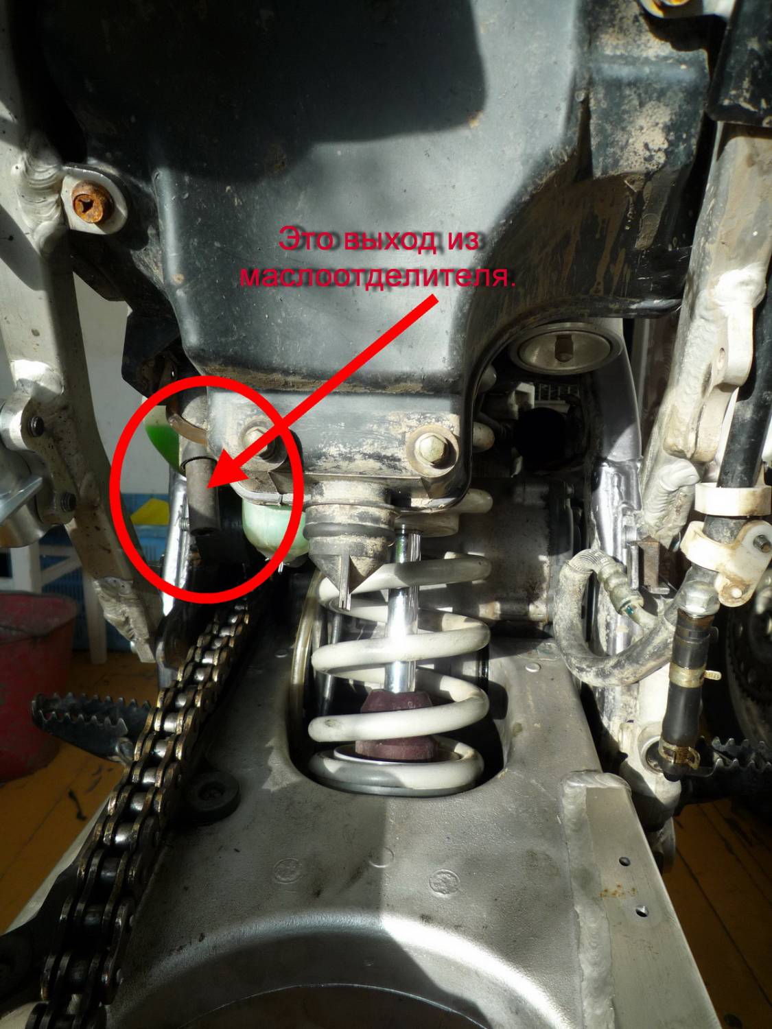

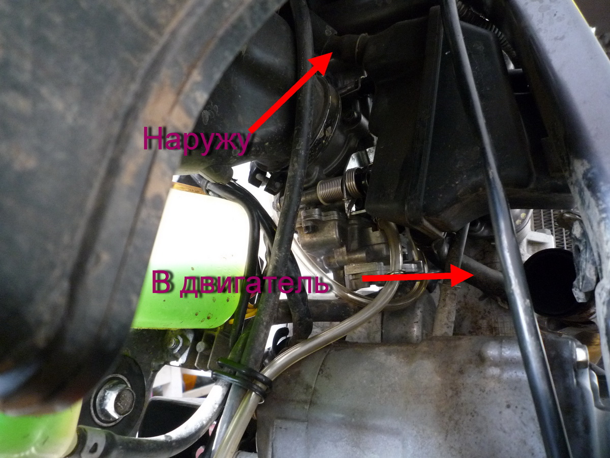

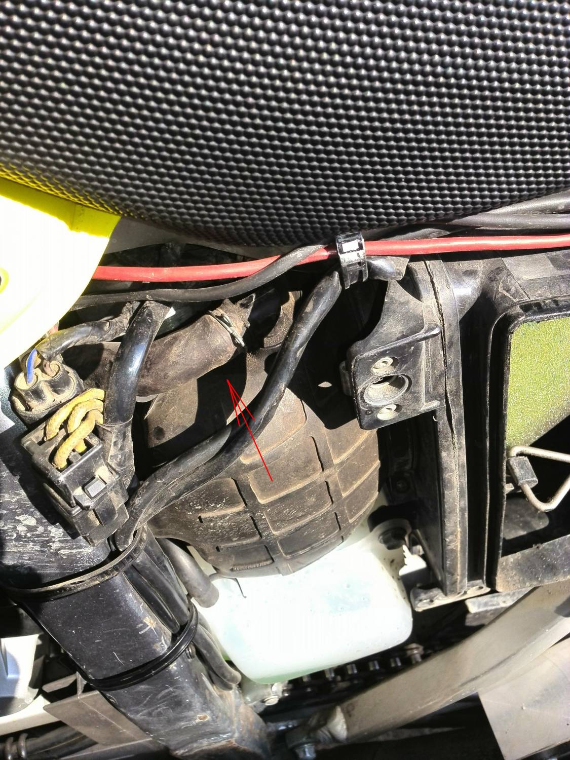

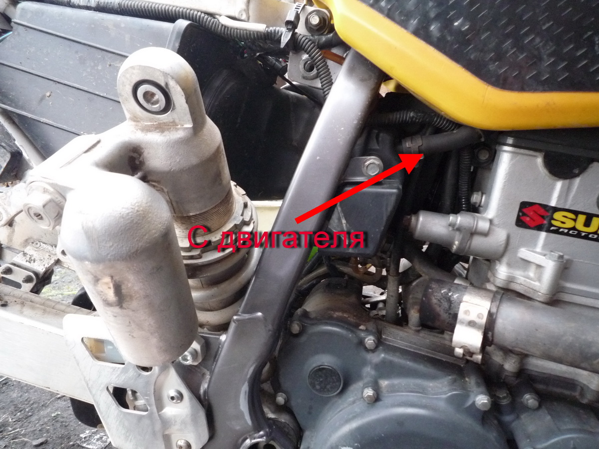

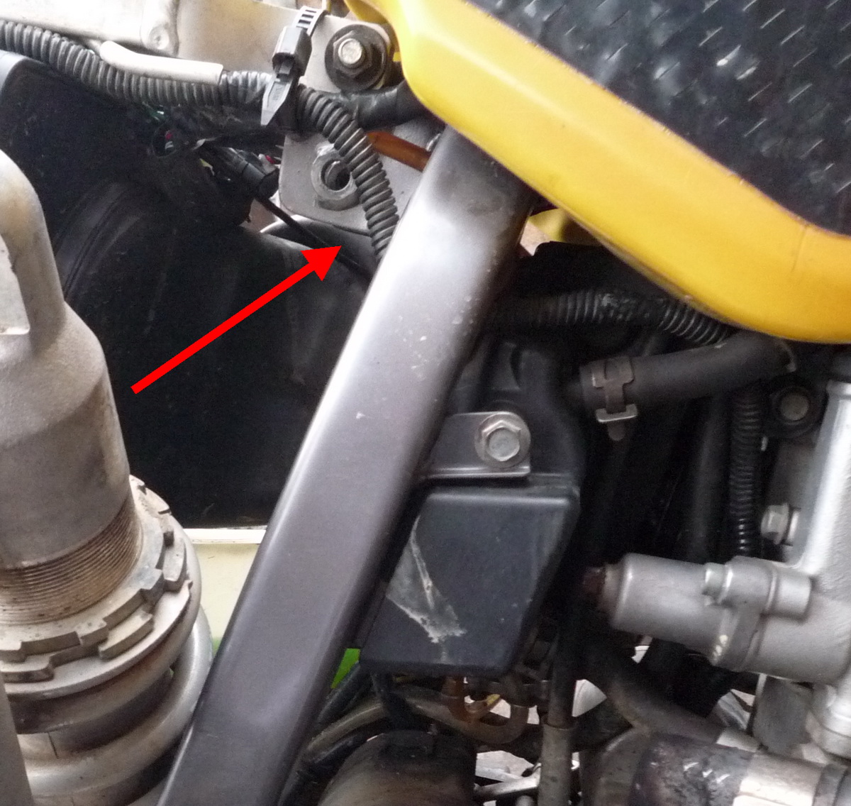

She Дата: Вт, 17.06.2014, 15:11 | Сообщение # 74
Цитата kazanova ()
Ну при наличии воды в цилиндре - всетаки гидроудар
К сожалению ты ошибаешся в терминологии. Событие при котором попавшая в цилиндр вода приводит к поломке двигателя гидроударом не является. Как и не является гвоздеударом когда молоток забивает звоздь.  biggrin
Цитата kazanova ()
А я говорю что у ешки этот шланг не в айрбокс идет, а на улицу !
Совершенно верно, масло вместе с картерными газами попадая в маслоотделитель возвращается в картер, газы в атмосферу.
