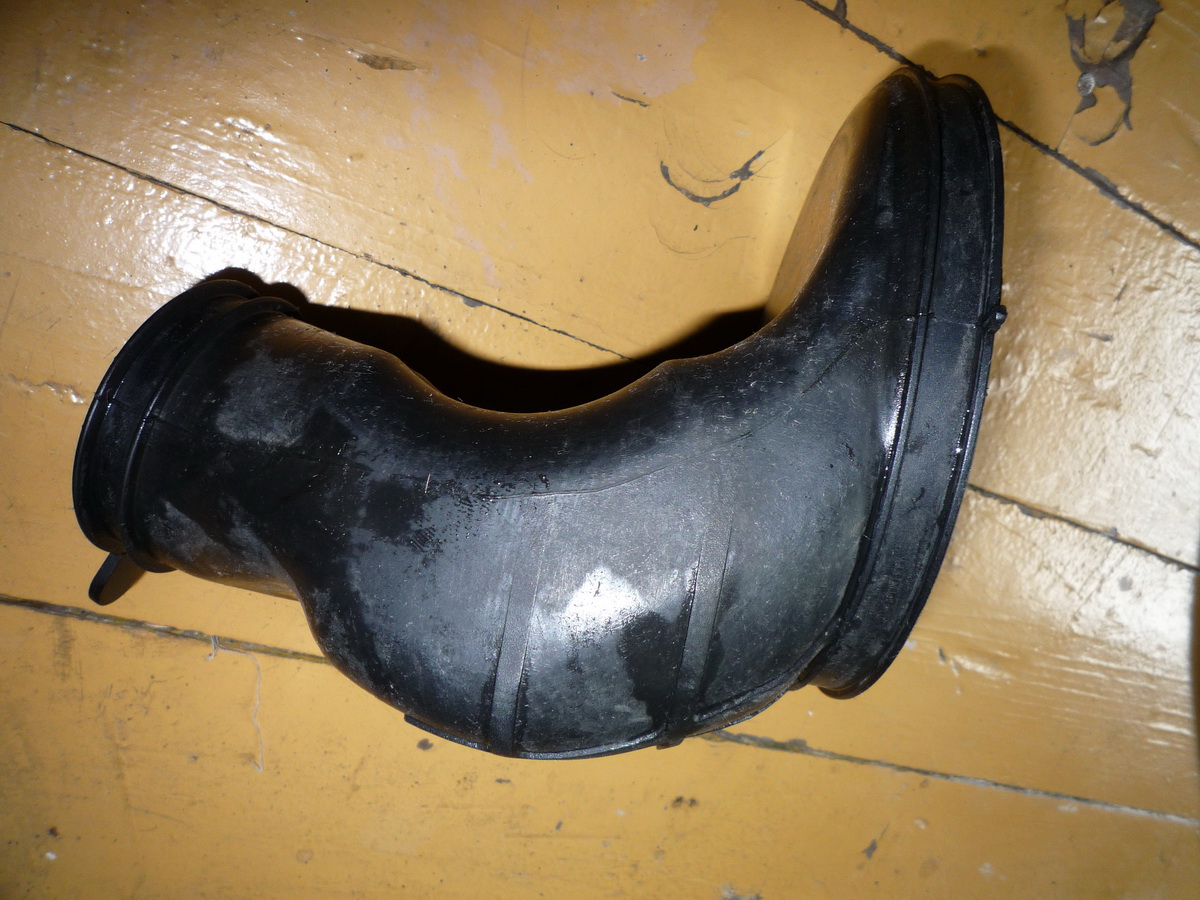

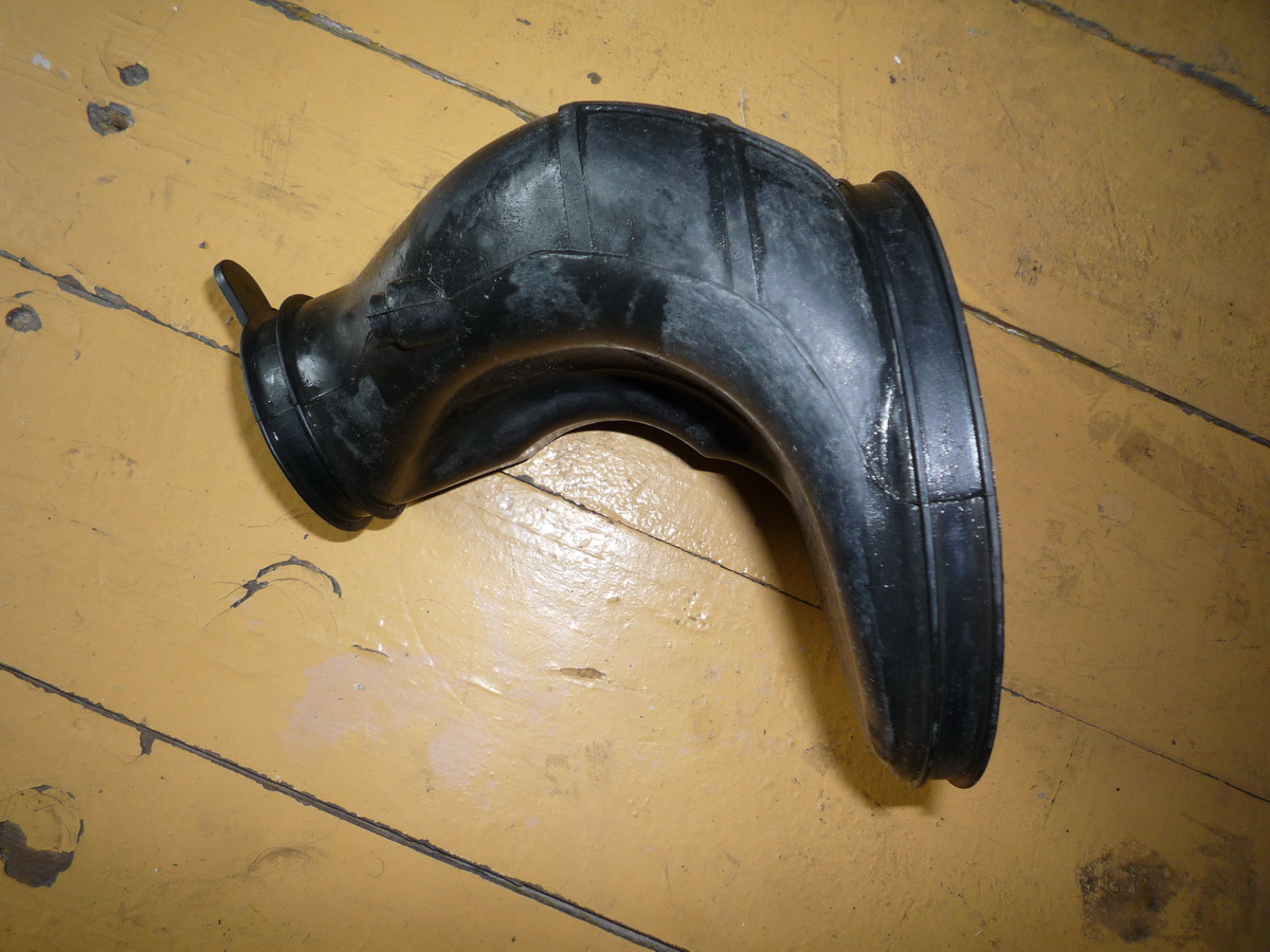

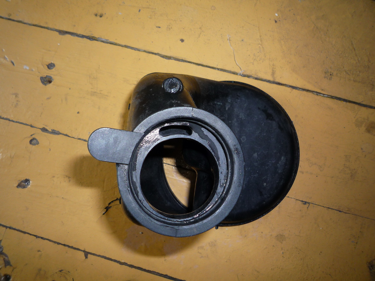

She Дата: Вт, 17.06.2014, 17:29 | Сообщение # 76
А нет 15той как и отверстия в №6, к сожалению дома, что нарыл из фото то и выложил.
demonizer,  Если завтра у мота буду  сфотаю.
demonizer Дата: Вт, 17.06.2014, 17:50 | Сообщение # 77
Выходит, megazip обманул.

She Дата: Ср, 18.06.2014, 10:40 | Сообщение # 81
demonizer, обещанные фото.
Прикрепления: 3822625.jpg (348.6 Kb) · 6500292.jpg (365.2 Kb) · 3487290.jpg (319.8 Kb) · 4804698.jpg (436.3 Kb)

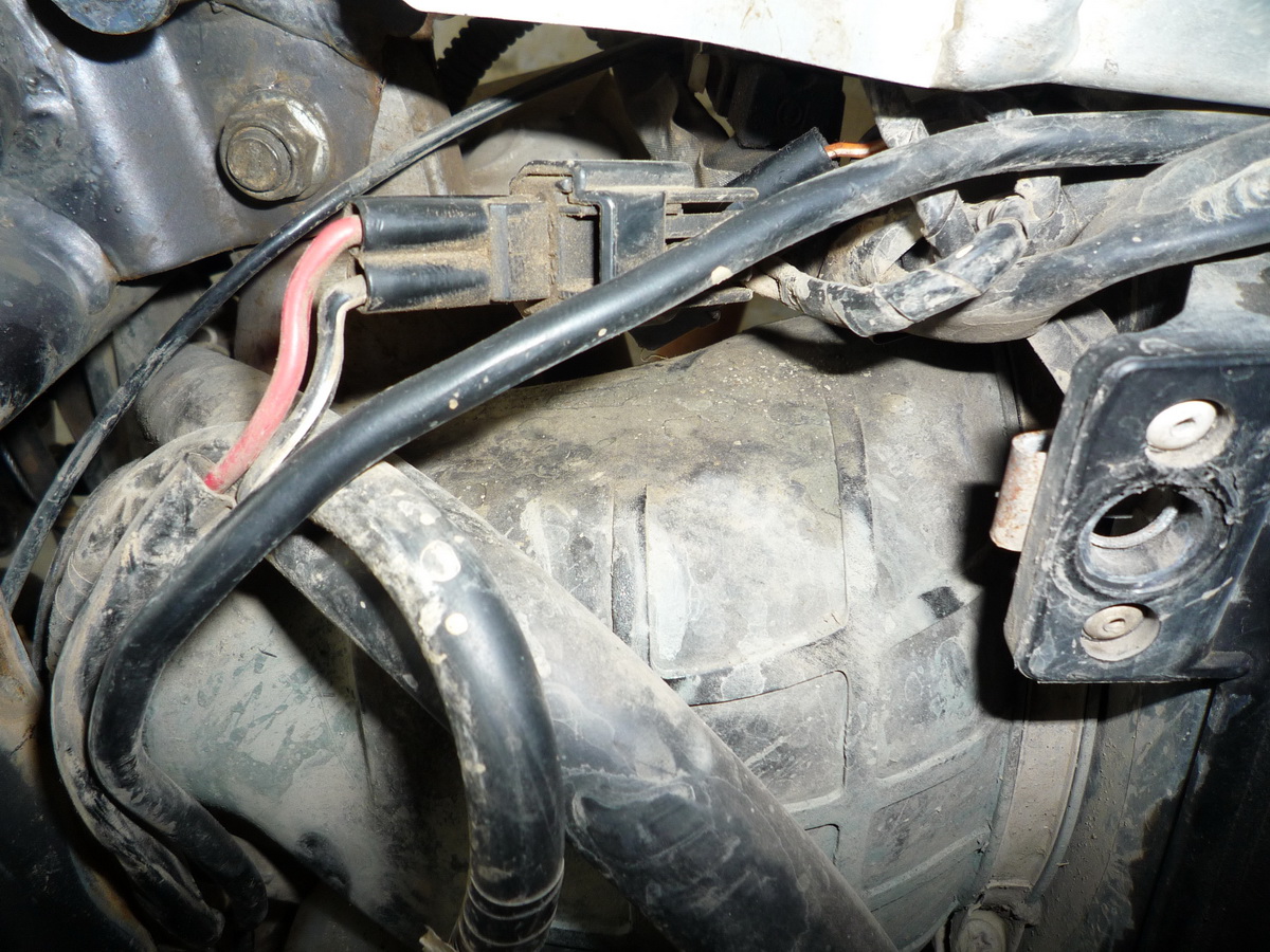

Дополнительно промыл эйрбокс, снаял черную резиновую коробочку между эайрбоксом и карбюратором - и тоже ее отмыл, поставив на место. А что за черный шланчик к ней подходит - не совсем понял по комментариям выше!?  Поясните, пожалуйста.

demonizer Дата: Чт, 19.06.2014, 12:18 | Сообщение # 83
1) зависит от масла и отложений. мотор алюминиевый, водой окисляется.
2) Уральская ТЦ "Вега" - дофига мотомагазинов, работают до 10 вечера
Сормовская "Юг-моторс", кажется.
www.ulmart.ru - ул. северная
3) Сапун

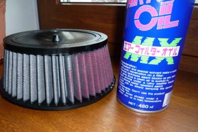

She Дата: Чт, 19.06.2014, 14:18 | Сообщение # 85
a2m05, Несколько раз возвращался с покатух после утопления на дизельном, а ты промыть автомобильным постеснялся.  smile
4) Фильтр, какой у тебя ты так и не объяснил.
Может быть бумажный - мыть нельзя самый лучший по части очистка и самый худший в плане практичности.
Может быть марлевый характерная особенность фильтрующий элемент с верху имеет металическую сетку и собран в гармошку по кругу.
Бывает с одним конусом бывает и с двумя.
Их еще ошибочно называют фильтрами нулевого сопротивления. После мытья необходима пропитка.
Если нет специальной разведи масло бензином заправь в распылитель (остался после средства для мытья окон и пр) и пропитай бензин испарится масло останется. Без фанатизма.
А так делаю я. А почитать на ночь тут.
Прикрепления: 8426689.jpg (359.5 Kb) · 6437921.jpg (45.1 Kb)

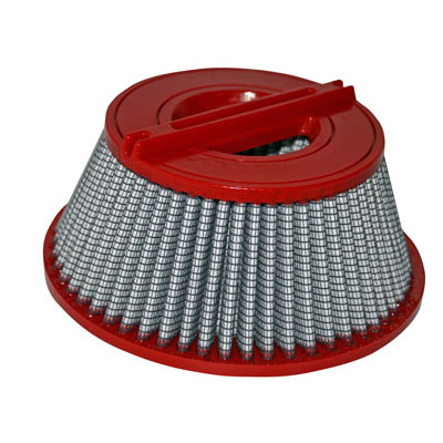

She Дата: Пт, 20.06.2014, 08:36 | Сообщение # 89
Цитата Гек ()
Ше, этот фильтр не надо пропитывать. Можно трясти, пылесосить, мыть под краном, сушить и ставить. Все. На нем даже написано - no oil.
Ага так я тебе и поверил. Хотя бы потому что покупаешь материал красный а помоешь серый. wink  Гек, есть и те которые не надо пропитывать. Но это не про нас.
"The Importance of Oil
A K&N Air Filter is made of 4 to 6 layers of cotton gauze sandwiched between two epoxy-coated aluminum wire screens. The cotton is treated with a specially formulated grade of oil causing tackiness throughout the cotton’s microscopic strands. The nature of the cotton allows high volumes of airflow, and when combined with the tackiness of the oil creates a powerful filtering media that ensures engine protection. In contrast, most other media can not maintain the same balance of airflow and filtration throughout the filter's life without sacrificing one or the other. With a K&N Air Filter, there is no sacrifice."
Ну и видео даже есть
Ну и ссылка с сайта. Тут.
Прикрепления: 7950624.jpg (7.2 Kb)
Гек Дата: Пт, 20.06.2014, 08:59 | Сообщение # 90
Эндурист Болотный
Мотоцикл: Suzuki DRZ 400 S
Сообщений: 494
She, вот именно этот красный фильтр - не КиН. Его уже обсуждали, у меня такой стоит. В пропитках не нуждается
