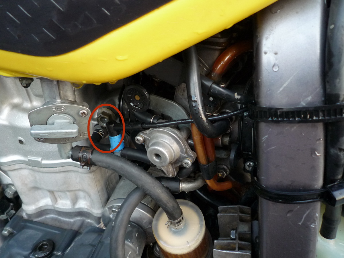

если в комплекте с баллончиком есть тонкая трубочка, тогда брызгай в вакуумную трубочку перед карбюратором.... или можешь открутить там один из двух болтиков, перед резиновым переходником карба, на башке... увидишь вобшем
Можешь если не трудно пальцем ткнуть, пожалуста...

Прикрепления: 1081084.jpg (297.8 Kb)

She, про болт понял, спасибо, а в какую из 2х трубок обратки запрыскивать эфир? Их поди сдергивать с карбба надо и заливать не посредственно в железяку....
 думаю разницы особой нет,но я бы пшикал в ту ,которая в впуск непосредственно идёт.
