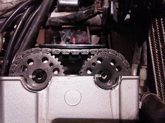

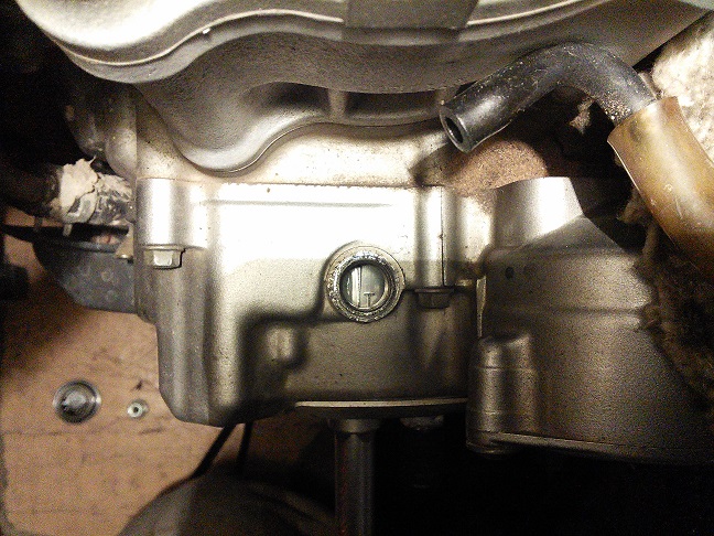

Вот метки:
Крутил коленвал по часовой стрелке со стороны генератора (с левой стороны по ходу движения).
В обратную сторону крутит как будто без компрессии.

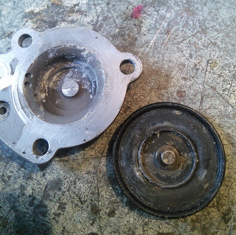

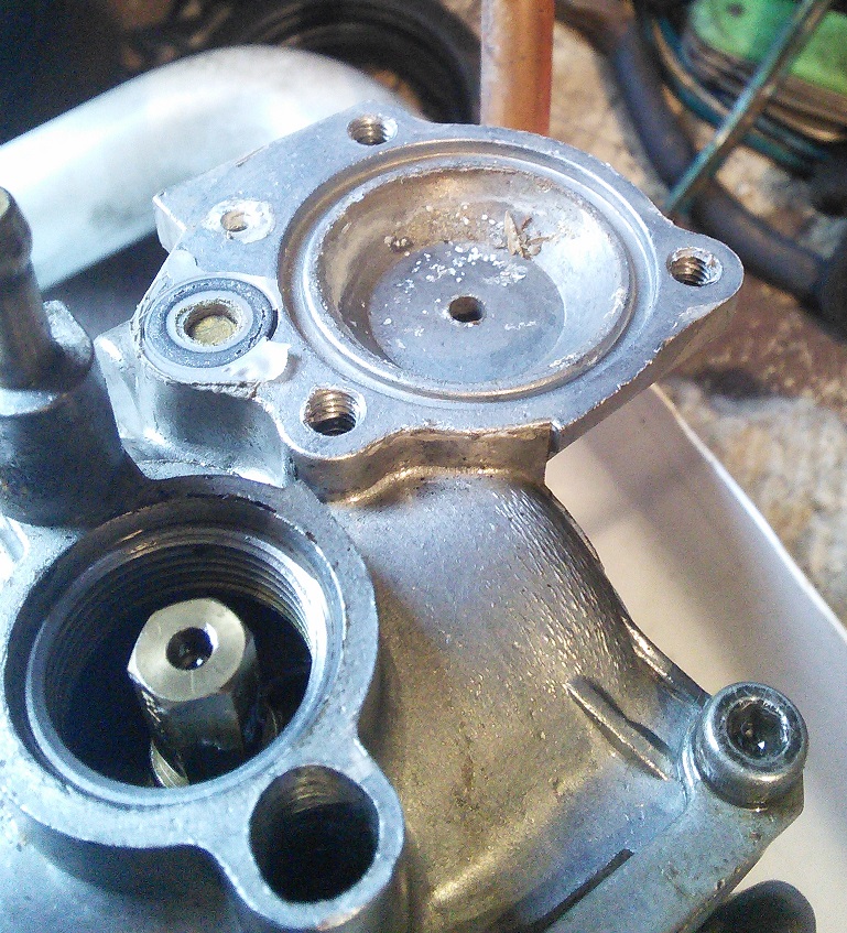

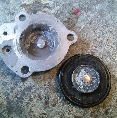

В таком состоянии ускорительный насос. При его неисправности должен работать карбюратор в принципе?
Откуда там взялась вода и мусор - не знаю.
Понимаю, что мембрану менять только на новую. Но есть ли варианты временного колхоза?
Свеча новая. Все каналы прочистил и продул "карбом".
Сегодня буду снова снимать карбюратор и разбирать его....

She Дата: Вт, 24.02.2015, 09:12 | Сообщение # 134
Сообщений: 5684
Репутация: 59 ±
Цитата w1nter ()
Крутил коленвал по часовой стрелке со стороны генератора (с левой стороны по ходу движения). В обратную сторону крутит как будто без компрессии.
Категорически неправильно. Крутить с левой стороны против часовой стрелки по ходу вращения двигателя!!!
От неустановленного уплотнителя. Окись можно уксусом. Есть специальные раскислители.
Есть если есть спец клей (406) не надолго и при наличии пружины или подобная мембрана + колхоз, вроде как на ауди стоят, где то я про это писал.
She Дата: Вт, 24.02.2015, 09:15 | Сообщение # 135
Сообщений: 5684
Репутация: 59 ±
Да. Будет работать как будто насоса нет и все. Но чтоб исключить возможность подсоса лучше временно заглушить канал идущий на распылитель.
