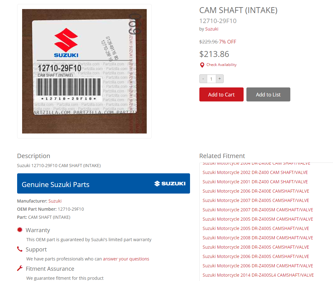

Перелопатил инфы на разных форумах, иностранных каталогах сузук и так нигде и не нашел инфы о том, что калифорнийская Е-шка оснащалась валами от S. Про мозг тоже не встретил, номера другие. Откуда люди придумали это? в каталогах валы отличаются номерами от S открыв любой рынок. Обладаю именно калифорнийкой 05 года на микуни, и ездил на S такого же года - мопеды едут абсолютно по разному, по разному крутятся и срывают колесо. Какое нибудь подтверждение инфы хотелось бы услышать, либо опровержение. В мануале исключением числится только California 2004, не указано, что модели до или после, значит получается, то имеется в виду именно модель 4 года.
Добавлено (13.10.2020, 19:47)
Ну и следующим сообщением отвечу сам себе, все таки я дорыл до раскладок по рынкам, и нашел коды для 33 рынка версии Е - и распредвалы совпадают с версией S, неужели то, как мот едет - это самовнушение, позже буду вскрывать крышку для ревизии зазоров, померю высоту кулачков и сравню с мануалом, надежда умирает последней:(

She Дата: Пт, 16.10.2020, 02:59 | Сообщение # 201
Лопата наверно у тебя не той системы.
Вот с партзилы ищем слова "Related Fitment" и смотрим куда подходит.
Прикрепления: 2898952.png (63.3 Kb) · 4393156.png (282.4 Kb)

Я ж ответил в следующем сообщении, что нашел инфу, ну поторопился слегка, но лопату той системы нашел. Я вышел на это через мегазиповские раскладки с комментариями применяемости
