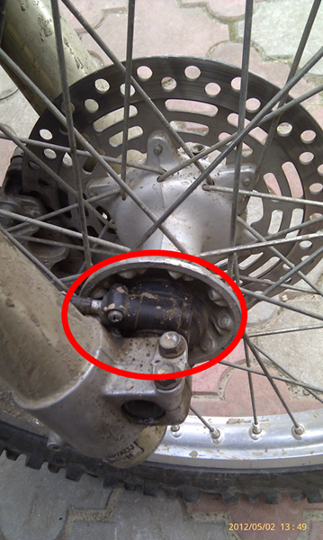

Друзья подскажите как такое может быть вообще. Осенью купил S-ку изначально спидометр неработал.После зимнего простоя, стал выезжать и заметил, спидометр показывает когда мотик катишь назад. В гараже вывесил переднее колесо и действительно, когда вращаешь его в обратную сторону-спидометр оживает. Снял редуктор с колеса( черная бобышка я его называю), покрутил отверткой-видно что червяк крутится только в обратную сторону-но ведь этого не может быть-потому как его нельзя установить неправильно! Получается что бы он у меня правильно работал-он должен стоять на другой стороне колеса? фигня какая то. Буду благодарен очень за разъяснения. Спасибо.
Прикрепления: 1255489.jpg (244.3 Kb)
Dimaest Дата: Чт, 03.05.2012, 01:23 | Сообщение # 2
kosmonaft76, износилась твоя бобышка! можешь попробовать промыть бензином и набить новой смазки.. но чудес не бывает, пластмасса стёрлась sad
Добавлено (03.05.2012, 01:23)
Quote (kosmonaft76)
обьясняю: когда ты крутишь колесо в обратную сторону, червяк передаёт кручение на вал привода тросика... а вот когда в правильную сторону крутишь, тогда червяк толкает вал на изношенную часть и всё...ничего не происходит.
надеюсь понятно?
kosmonaft76 Дата: Чт, 03.05.2012, 01:30 | Сообщение # 3
Мотоцикл: DRZ-400S
Город: СпБ
Сообщений: 14
Спасибо огромное! мне такая мысль, не пришла, что червяк неравномерно может изнашиваться.Смазку набивал, непомогло,будем менять)) Спасибо еще раз!

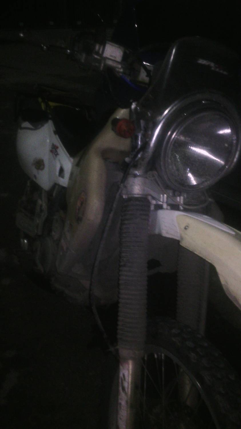

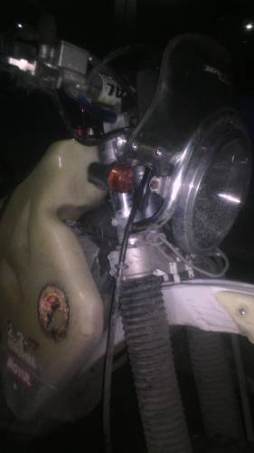

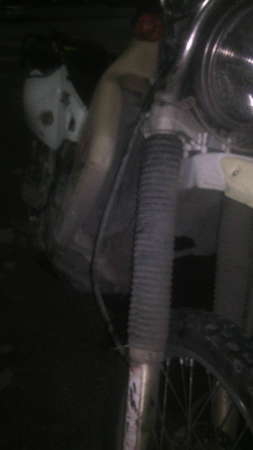

Карандаш Дата: Вс, 20.09.2015, 18:26 | Сообщение # 11
Опытный эндурист
Мотоцикл: пылится...
Город: 54, Новосибирская обл.
Сообщений: 692
фотки в темноте и с телефона..извиняйте....посмотрел фоты других дрз-ов...у меня немного не так проложен конечно из-за фары..но нигде не перегнут вроде...

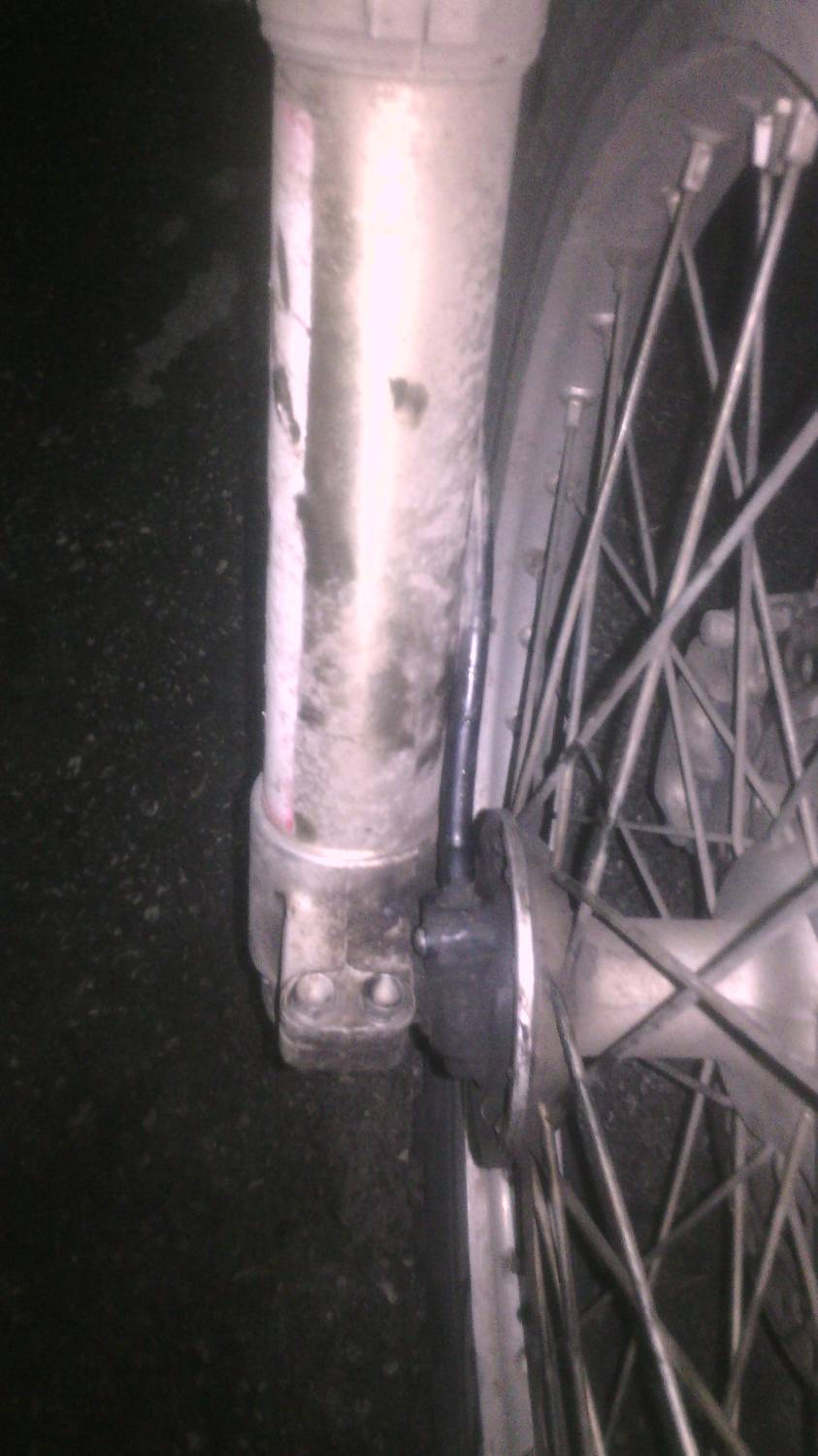

Карандаш Дата: Вс, 20.09.2015, 18:32 | Сообщение # 12
Опытный эндурист
Сообщений: 692
Прикрепления: 3647536.jpg (99.4 Kb)
klr650 Дата: Вс, 20.09.2015, 19:27 | Сообщение # 13
Да нормально проложен . если легко крутится - значит не в нём причина .
