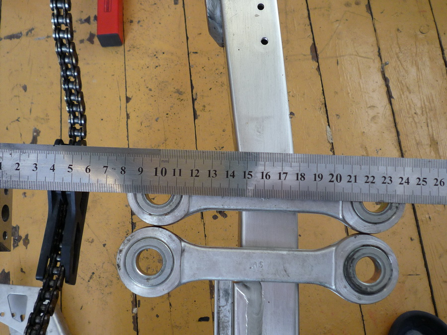

Какая разница в 1, 2 и 3 стадии линков по высоте? У кого нибудь есть чтобы хоть замерить их длинну? Стоковые 12 см. от центра отверстий, если память не изменяет.
She Дата: Вт, 24.07.2012, 03:28 | Сообщение # 21
У меня 125мм оба комплекта. Может не стоковые?

два сообщения выше смотри, Слава показывает линки, вот изменением их длинны играют с высотой мотика!

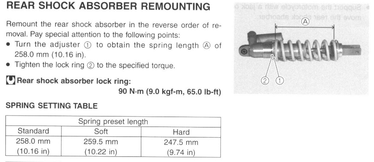

Там каждый сантиметр очень сильно влияет и пока резьба позволяте можно тянуть. Серёга, выложил же фоту, в таблице видно что стандарт от мягкого отличается всего на 1,5 мм!!
если условно принять , что на этой фотке гайки находятся ровно посредине резьбы- и это стандарт, то у меня на мотике гайки смещены в сторону ослабления пружины на половинку от оставшейся половины !
наверно следует сделать вывод что у меня сильно умягчена подвеска и кроме того из за этого мотик опустился на 2-3 см....
Всех сердечно благодарю, впринципе дальше понятен ход действий. единственное что немножко непонятно, сколько под мой вес надо сделать величину сжатия .. я вешу 96.. и иногда моя пассажирка захочет покататься, она как бы сказать..... ну не дюймовочка:)
She Дата: Пн, 04.02.2013, 10:36 | Сообщение # 30
Затяни еще на половину от оставшейся резьбы, мало будет от оставшегося еще на половину итд. Настроить или  под пассажира или под себя только так.
