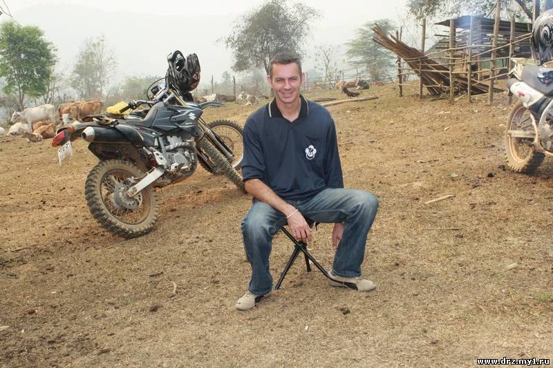

Quote (Zmeyy)
и еще кроме подставки и спидометра с чем придется столкнуться если ставить колеса от эски на эсэм,,,( колеса в сборе с дисками и звездой)
ЗЫ диск 320ый
Да по-большому счету можно забить на все это...А так нету проблем.На фотке SM на эндурных колесах.
Прикрепления: 6812347.jpg (327.8 Kb)

Андрюха-а-а Дата: Пн, 20.04.2009, 20:43 | Сообщение # 8

на фотке парень на табурете haha
eagle28 Дата: Вт, 21.04.2009, 08:01 | Сообщение # 9
Мотоцикл:
Город:
Сообщений: 23
А за табуреткой как раз SM biggrin
