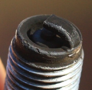

Не могу завестись после простоя. Аккумулятор заряжен, искра есть, свеча изначально была такой (почистил):
Цитата eropka ()
когда бенза накачал в карб
Как "накачать"? Я проверял бензин откручивая сливной болт на карбюраторе — льётся.
До попыток завести заменил масло с охлаждающей.
Прикрепления: 1538785.jpg (22.9 Kb)
