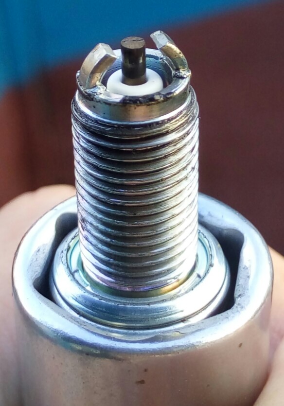

MaxZT Дата: Сб, 27.02.2016, 17:59 | Сообщение # 41
Мотоцикл: DR-Z400S / CRF450R
Город: 41RUS / BY
Сообщений: 405
Цитата MaxZT ()
Не могу завестись после простоя. Аккумулятор заряжен, искра есть, свеча изначально была такой (почистил):
Спустя год, я сталкиваюсь с той же самой ерундой. Только что посадил два свежезаряженных аккумулятора, в попытках завести мопед после простоя.
Свеча сухая (новая), почему не поступает бенз? Что-то с карбом видимо?
Прикрепления: 2052294.jpg(99Kb)
Сообщение отредактировал MaxZT - Сб, 27.02.2016, 18:01
demonizer Дата: Сб, 27.02.2016, 18:13 | Сообщение # 42
Сообщений: 3470
У меня мот всегда заводился херово, я снял карб, вымыл очистителем, продул компрессором, винт качества по мануалу, поставил назад, заводится лучше не стал, поднял уровень в поплавковой камере и сразу полегчало.
поплавок при чистке выставил по штангелю, как в мануале, опустив этим уровень. И получалось, что при пуске не хватало разряжения, чтобы поднять бенз по жиклёру. Заводится долго и мучительно, если наклонить набок и назад, заводится сразу. по свече смесь бедная
Короче, я поднял уровень и катаюсь, не на радуюсь, а так да, два аккума сажал и ещё один с собой возил
Добавлено (27.02.2016, 18:13)
И ещё, после долгого простоя наклоняй мот на бок, чтобы бенз из дренажа потёк.
Сообщение отредактировал demonizer - Сб, 27.02.2016, 18:12
