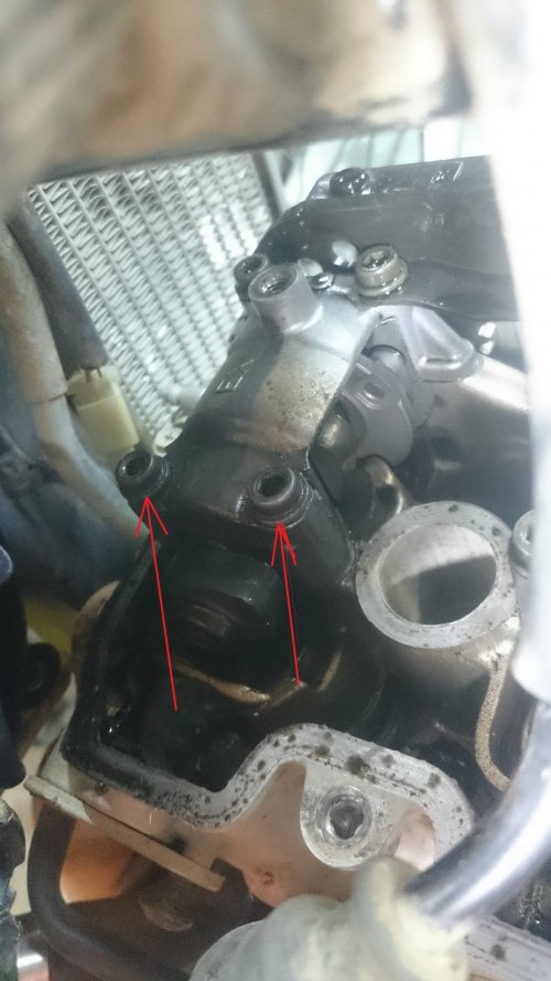

Парни, вообщем такая ситуация, во время движения стала пропадать тяга, т.е на полный газ мот ехал, но обычную мощность не развивал, при этом постреливал и пытался заглохнуть (наблюдались провалы, по ощущениям напоминающие отказ в работе свечи), спустя какое то время был сильный выстрел из глушака, и тишина...
Сейчас при запуске стартер крутит очень свободно, без присущего напряга, и  никаких попыток даже схватывания не наблюдается. Сняв клапанную крышку обратил внимание, что два болта на этом, как его правильно назвать, на бюгеле были практически полностью раскручены (на фото показал)
Вообщем что теперь  делать то ???
P.S. Крайний раз, лазили в мотор три сезона назад, когда меняли цепь. После я  все это время отъездил  без всяких проблем.
Буду благодарен Вам за информацию.
Прикрепления: 5687716.jpg (69.5 Kb)

Привет. Клади на правый бок и снимай левую крышку двигателя, дальше сам все увидишь sad
//www.drz-club.ru/forum/39-7353-1
Если там все ок, то дела совсем плохи. Потеря давления масла через распущенную шейку распредвала, может и кольца заплавил.
Но первым делом проверь статор

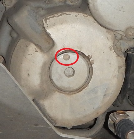

Так же, можно выкрутить лючок на крышке, чтобы увидеть
На этой пробке, место под шестигранник прежним хозяином умудохано было под нуль... Кстати как ее можно выкрутить чтобы можно было заменить?

Если болты бюгеля прослабли на фото , то это плохой признак дорогого ремонта . Открути их в первую очередь и сфоткай изнутри .  Или так расскажи что увидел .
Завтра выкручу, обязательно, посмотрю.... sad
Болгаркой аккуратно пропили центр чтоб можно было пластиной какой отвернуть или очень широкой отверткой (по аналогии с ямахами). Еще можно просверлить по бокам крышки маленькие лунки (естественно, не сквозные!!) и выкрутить слегка ударяя в них выколоткой. Алюминий крышки довольно толстый, можно смело выбирать 3-4мм. Потом можешь дырки замазать поксиполом. Я сам откручивал обоими вариантами - все ОК.

Обычно сверлят два отверстия под ключ для болгарки:
Спроектировали конечно это место под шестигранник убого. У всех слизывается.

Да, парни спасибо, отверстия просверлил, съемника под рукой не оказалось, поэтому откручивал круглогубцами вставив их концы в отверстия...

Открутил, но ничего особенного не увидел...
