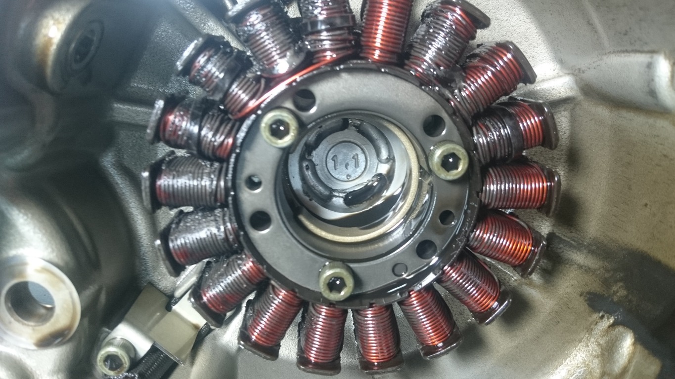

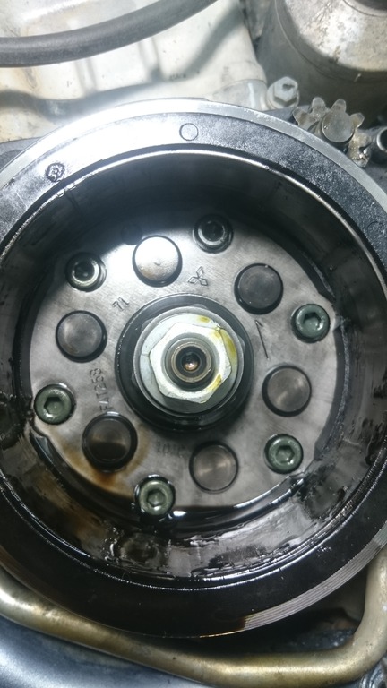

Цитата demonizer ()
Привет. Клади на правый бок и снимай левую крышку двигателя, дальше сам все увидишь
demonizer, если я правильно понимаю, следов масла здесь не должно быть в принципе.... Может это есть причина некачественной искры??? wink
Прикрепления: 6200634.jpg (100.5 Kb) · 2043969.jpg (106.1 Kb) · 3829496.jpg (275.4 Kb) · 6726683.jpg (94.0 Kb)
Копайте пока здесь, а я пойду узнаю где надо...
demonizer Дата: Пн, 13.11.2017, 06:39 | Сообщение # 21
browser, как не быть маслу, если оно там плюхается? С этим все в порядке.
А вот статор твой мне ОЧЕНЬ не нравится.
По-моему, ему кирдец
demonizer Дата: Пн, 13.11.2017, 06:44 | Сообщение # 22
Вот, с 45-го сообщения почитай.
Откуда оно там?, как оно туда попадает?, масляных каналов не видно, да и вообще зачем оно там? Я до последнего думал, что это все таки сальнику хана..... wink
demonizer Дата: Пн, 13.11.2017, 09:52 | Сообщение # 24
Через дырки корпуса картера. Если снимешь прокладку, сам все увидишь.
Маслом смазывается обгонка, маслом охлаждается статор, маслом смазываются втулки шестерней и игольчатый подшипник якоря стартера, в общем, оно там не просто так, но ты думай о другом. Проверяй статор, замеряй компрессию

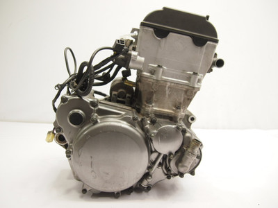

Добавлено (01.02.2018, 05:14)
Цитата browser ()
заглох во время движения
Вообщем вскрыли мотор, а там...., короче ищу для коня контрактный двигатель....
Парни, у кого какие предложения будут?

Цитата browser ()
Вообщем вскрыли мотор, а там...., короче ищу для коня контрактный двигатель....Парни, у кого какие предложения будут?
 //www.drz-club.ru/forum/19-10510-5
Прикрепления: 5435024.jpg (66.6 Kb) · 9960995.jpg (135.3 Kb)
