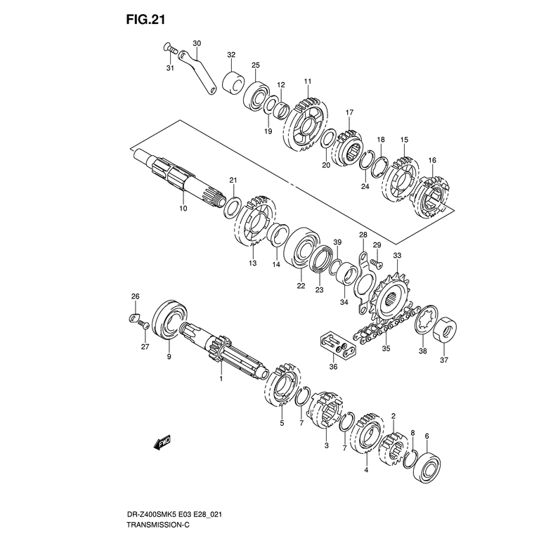

Добрый день. подскажите деталь о-ринг (39) находится внутри втулки (34)? или во втулке свое кольцо. У меня оно жесткое похоже на феритовое, и я не пойму, то ли так и должно быть, толи его надо менять, так как оно потеряло свои характеристики. О-ринг 39 влияет на теч масла? По схеме (39) стоит перед сальником значит должно стоять внутри втулки больше места нет, но хочется убедиться, что я прав и не хочется покупать новую втулку)))
Прикрепления: 8047554.png (64.1 Kb)
klr650 Дата: Пт, 21.09.2018, 17:48 | Сообщение # 141
Внутри

Всем привет. Сегодня катался по говнам, по приезду в гараж решил почистить глину из под ведущей звезды. Снял крышку, там следы масла. Гайка звезды держится на шайбе только, крутится рукой. Из под звзеды потеки масла. Ну я подумал что сальник все, времени разбираться не было, закрыл гараж, пошел домой. Но вот на форуме читаю, что там еще втулка под звездой с резинкой.
Созрел вопрос: сальник сразу заказывать или есть шансы, что при правильной затяжке звезды течь перестанет?

Сразу начну с совета: НЕ ЗАВОДИТЕ дырзет с открученной передней звездой))))) ставил сегодня сальник упомянутый выше. Звезда была снята, поставил сальник, решил прогреть чуть)) вал начинает вращаться, сразу же чуть выдавливает втулку что под звездой и успешно течет масло)) я пока стоял курил, ждал пока прогреется, грамм 200 на полу))) ну пока сальник держит, посмотрим, насколько хватит. Надо тюнить крышку чтоб грязь не оставалась под звездой.

крутится звезда не от масла , а от трения между деталями . Масло тоже подталкивает валы и шестерни , но это не относится в двигателю ДРЗ , так ка там очень мало масла внутри . Крутится больше от трения свободно вращающихся деталей внутри . Тогда возникает вопрос - почему вытекает сильно масло из сальника , если его там нет ? Это действительно так . Его там нет , а оно хлещет причём из верхней части двигателя . Ответ мой таков - если мотор распилить поперёк и посмотреть устройство , то после сальника на вторичном  валу стоит опорный подшипник . он вращается на нём . Подшипник этот по замыслу японцев закрытый со стороны сальника и открыт со стороны коробки . Так вот в полость эту между сальником и подшипником подходит канал для смазки и масло туда подаётся под давлением . Зачем там такой вид смазки под давлением я не знаю . Маслу там некуда деваться . Там тупик . Подшипник оно не смазывает . Он закрыт тоже своим сальником , а сальнику звезды это слишком много . В общем сделано с мега-большим запасом прочности и схема работает ( как и в других отделных узлах двигателя ) Поэтому если гайкой втулку не прикрутить , то её давлением масла  выдавливает ...

Да, интересная система конечно)) я еще чуть затупил и нечаянно запрессовал сальник где-то на 1 мм глубже, сразу не догадался его собственной же металлической крышкой запрессовать. Ну судя по фоткам, отверстия для масла на валу не должен закрывать, так что надеюсь походит...
