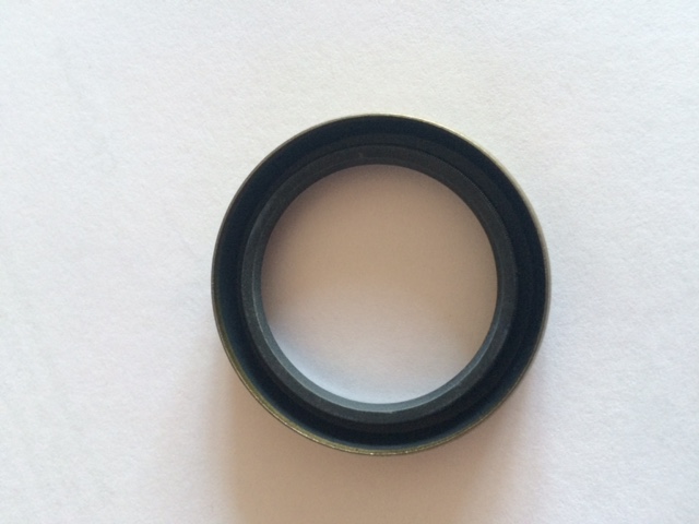

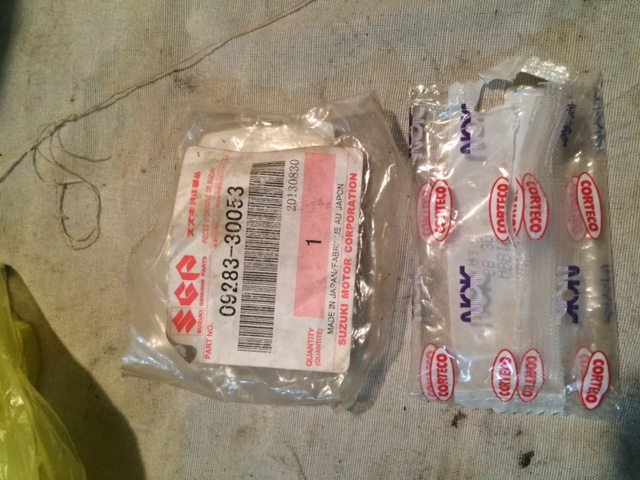

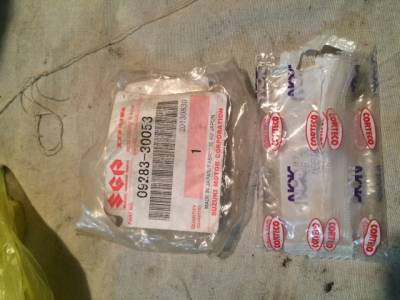

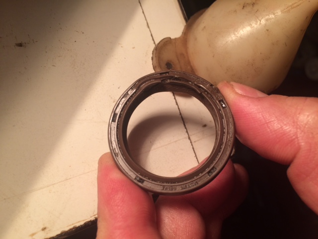

Сальник NOK Япония 30х40х7 ставил кто-нибудь? Без направления вращения.
Прикрепления: 4676374.jpg (73.4 Kb) · 0909341.jpg (73.0 Kb)
Enjoy the silence
klr650 Дата: Чт, 03.12.2015, 11:22 | Сообщение # 127
Да я так думаю , что если NОК и без направления , то всё больше походит чем  неизвестной фирмы и направление в другую сторону коих большинство . Я бы поставил .

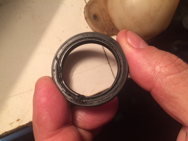

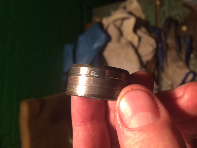

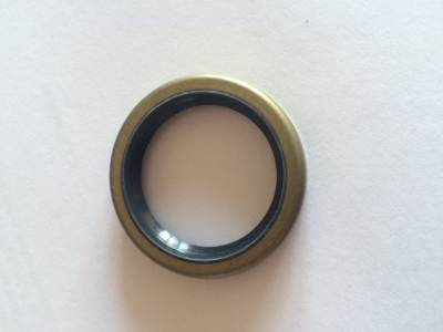

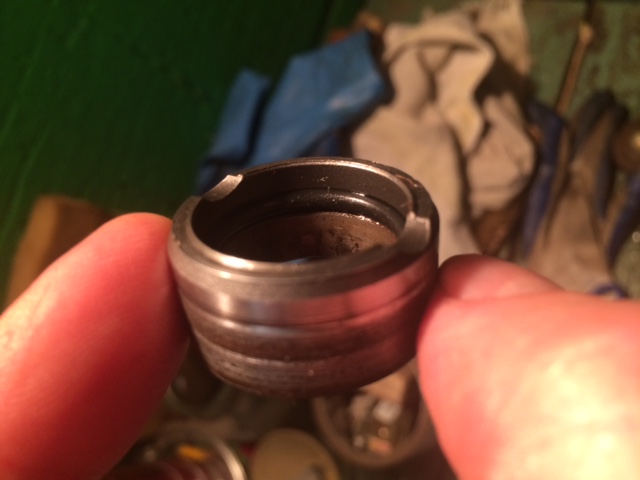

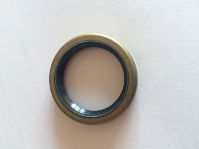

Вопрос к знатокам. Сегодня нахлобучивая сальник обнаружил косячок.
Вот такие рисочки нарисовались от сальника на обойме, которая одевается на вал ведущей звезды. Это кирдык или ??? Еще внутри тоже сальник очевидно. Как долго он ходит?
Стоял неоригинал. Вот такой.С направлением вращения.
Кстати оригинал без направления.
При установке запорол.  killed Поставил NOK - время покажет.
Прикрепления: 1594404.jpg (65.3 Kb) · 0597958.jpg (61.4 Kb) · 4996324.jpg (74.8 Kb) · 2649610.jpg (77.6 Kb) · 9176286.jpg (135.4 Kb)
Enjoy the silence

Если глубина проточек небольшая и течь новый сальник не будет, то фиг с ними с рисками, если парят сильно - зашлифуй нулевкой. О-ринг внутренний можно купить на любом авторынке, если стоявший не попортил (вытащить и глянуть забоины на внутренней стороне) пусть стоит.
Добавлено (05.12.2015, 20:44)
Судя по фоткам не такой уж страшный износ, а про сальник - я пока ждал оригинал, купил в магазине по размерам какой-то ngk так на нем сезон и откатал, пусть стоит дальше, вроде даже мягче оригинала))

У меня вопрос, нашел у себя в городе какой то немецкий сальник от опеля по нужным размерам, вот только направление вращения не совпадает, покатит на время он или опять побежит?
П.с. проточка на втулке тоже имеется, как у вышеотписавшегося гражданина  Bar@Bass.
PAg Дата: Пн, 02.05.2016, 19:28 | Сообщение # 131
Мотоцикл: DR-Z 400S 2000
Город: Саранск
Сообщений: 61
Обратного вращения нельзя ставить. А канавку можно избежать, недобив или перебив сальник, маленечко.
Просто у нас нет ничего вечнее, чем врменное. Так что лучше не ставь
Сообщение отредактировал PAg - Пн, 02.05.2016, 19:57

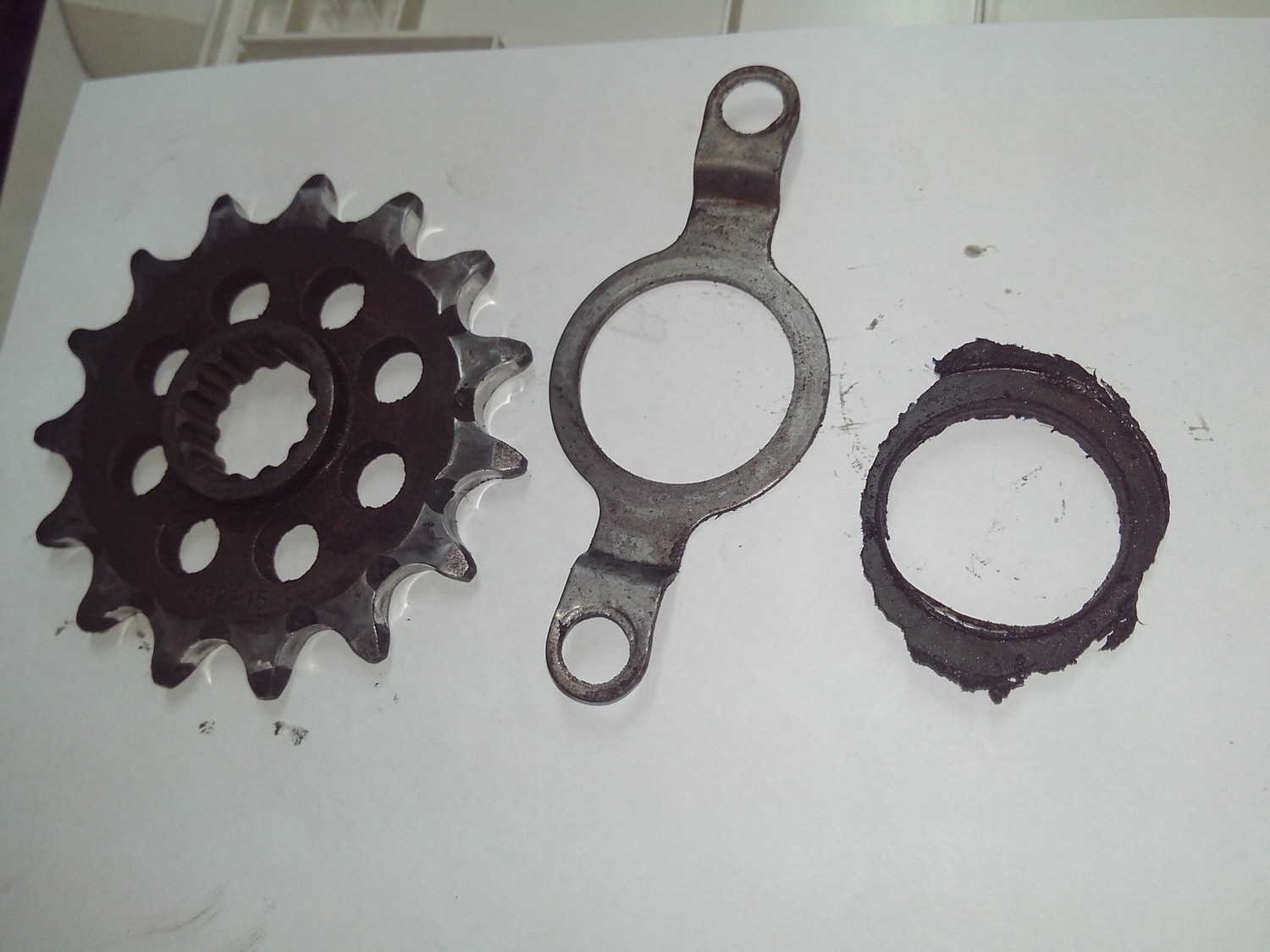

Добрый день всем форумчанам). Пришёл вчера в гараж и обнаружил под мотом масляное пятно. Дальнейшая разборка показала что потёк этот вот сальник. Прочитав все 9 страниц нашёл много нужной инфы для себя и уже закал сальник, но вот остался у меня один вопрос, подскажите пожалуйста:
Обязательна ли для установки пластиковая шайба между сальником и мет. накладкой?  Шайба на фото справа, она у меня в плохом состоянии.
Прикрепления: 9924638.jpg (213.8 Kb)
Сообщение отредактировал RomanEgoist - Пт, 10.11.2017, 11:02
klr650 Дата: Пт, 10.11.2017, 11:40 | Сообщение # 135
Не обязательно .
