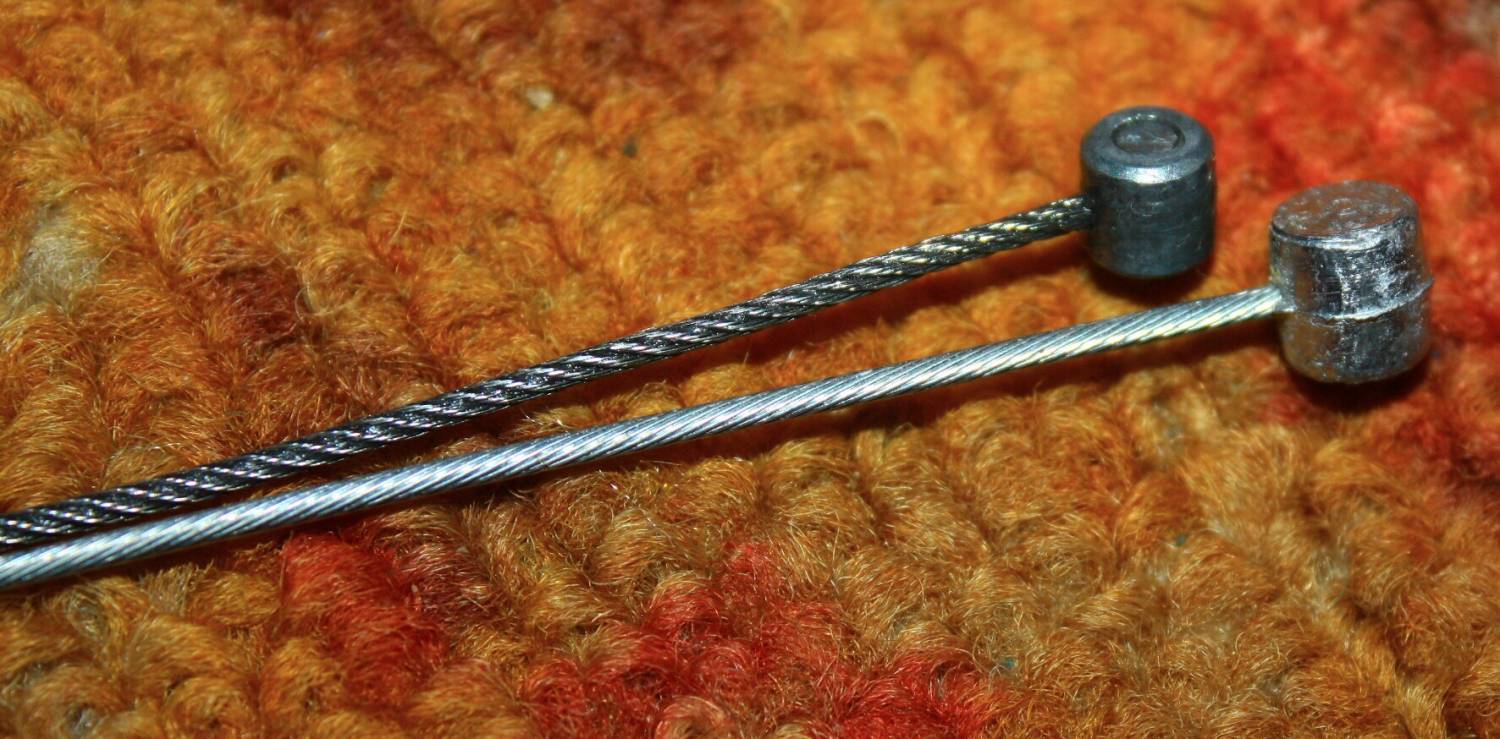

Я сегодня вот такой трос купил (снизу, сверху б\у оригинал):
Буду приспосабливать.

She Дата: Пн, 02.02.2015, 04:12 | Сообщение # 58
Если планируешь ставить нижний, то я бы тебе этого не советовал. Он гораздо жестче, на газ ставят тросы двойного плетения (верхний) они мягче и гораздо лучше скользят при изгибе рубашки.
Если будет подклинивать газ  - это изза этого.

Люди-вы что в самом деле...не по фен шую покупать новое и ждать((( На любой автотуче можно подобрать нужный тросик-я купил моток ещё 8лет назад,по сию пору тросы нарезаю на сцепу-главное старый боуден хорошо промыть бензом-я ленивый,не снимал даже боуден с мота! Из шприца даванул бенза,потом бенз с маслом и новый тросс в боуден,бобышки из болтов напилил и засверлил-30минут времени и при своих деньгах.   Тросы на газ беру в веломагазине-троссы чёрные с пластмассовым ,,скользящим,,напылением-5лет ходят на ручке ,,газа,,-так мотики и продаются с этими тросами и у новых хозяев работают)
