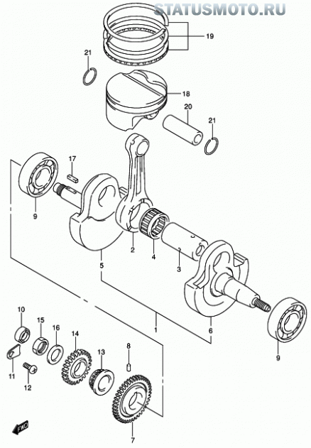

Quote (LSD)
На распредах никаких коренных подшипников нет! :))) (распредвалы лежат в постели)
Не совсем понял. а что тогда под № 9 на схеме? Они на них ссылались.
Прикрепления: 4492791.gif (63.5 Kb)
LSD Дата: Ср, 08.07.2009, 19:06 | Сообщение # 10
Мотоцикл: Suzuki DRZ400E
Город: Мытищи (50)
Сообщений: 103
biggrin Это коленвал, а не распредвал. biggrin
Распредвал - находится в ГБЦ (головке блока цилиндров)
А коленвал находится внизу...

terya Дата: Чт, 09.07.2009, 13:14 | Сообщение # 11
Мотоцикл: DRZ 400
Город: Москва (ЮАО, Царицыно)
Сообщений: 54
МММ. Сори. Значит я совсем никакой в ДВС. )
