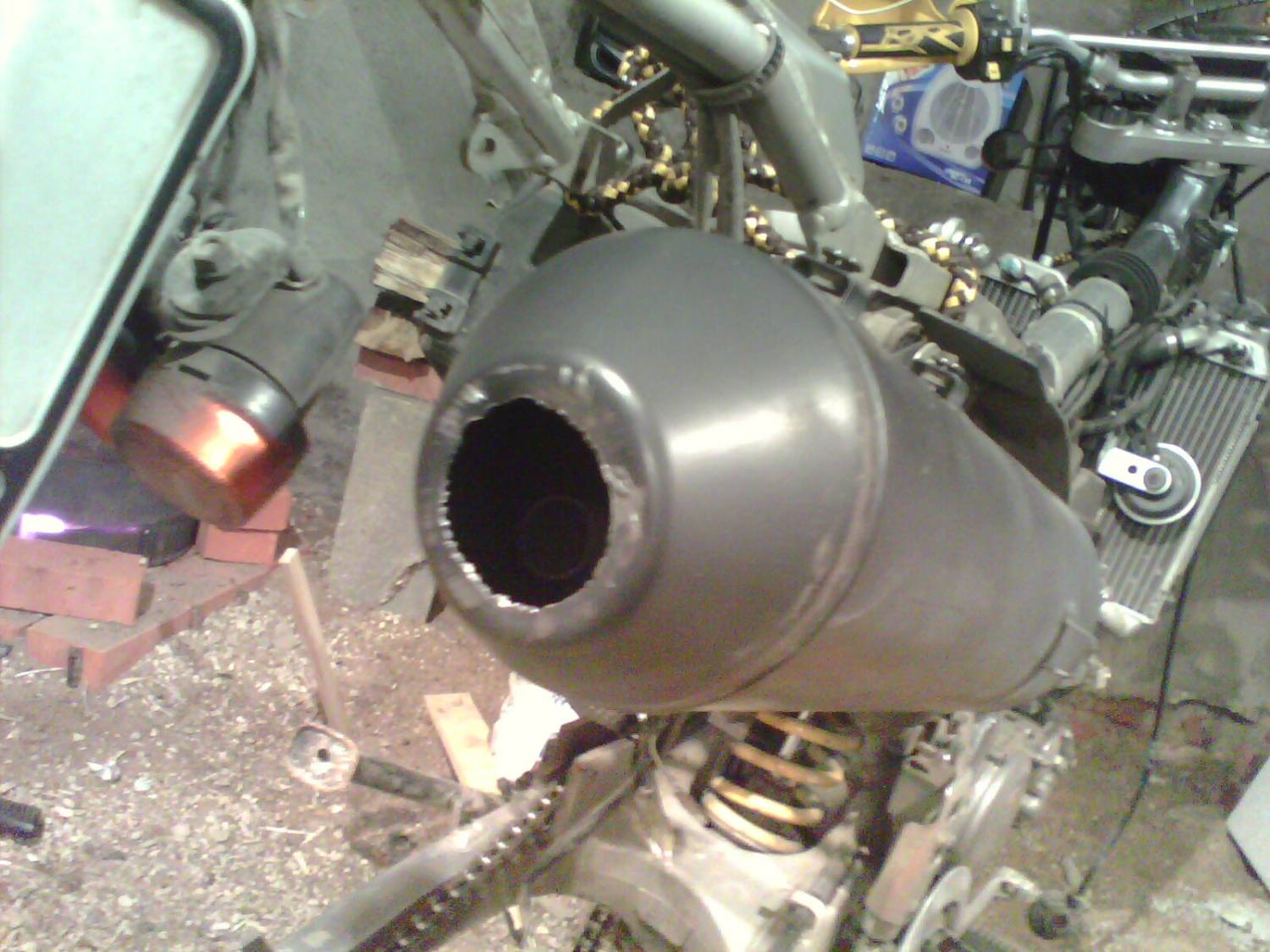

переработал глушак!
Прикрепления: 3115267.jpg (74.3 Kb)

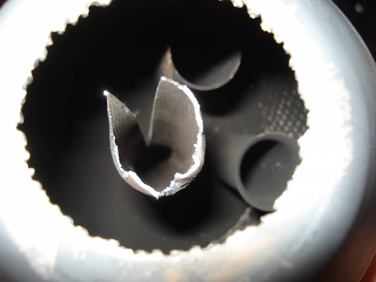

звук - чума! будет ещо вставка во внутрь и декоративная с наружи!
Прикрепления: 9869750.jpg (169.8 Kb)

rozario_agrro, В теме про стук глушак то твой причём ? ....
А-а-а , типа у кого стуканул мотор то не надо менять цепь ГРМ , натяжитель или шатун - делайте так трубу и все стуки изчезают сами biggrin
Стуков нет - звук чума ! evil ( это типа твой девиз smile )
Тюнинг rozario_agrro - выхлопные системы премиум класса . Дорого.Солидно . Престижно cool . Мы работаем для состоятельных клиентов . Сделано в Италии . shades
( Это типа реклама твоя smile )
