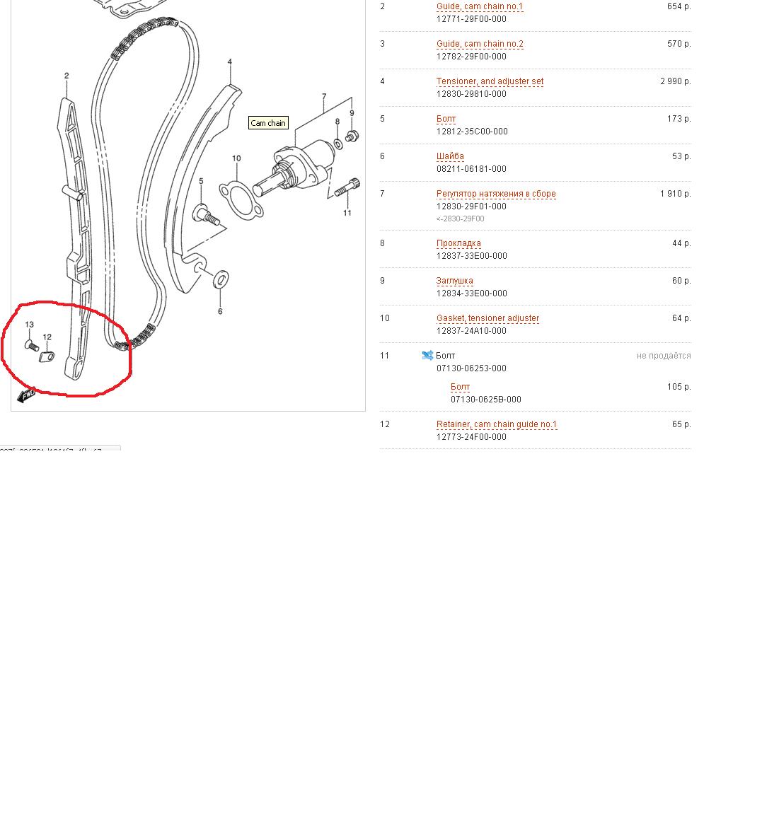

abrazive Дата: Чт, 31.03.2011, 16:34 | Сообщение # 59
Мотоцикл: WR400F-DRZ400S
Город: Белгород
Сообщений: 222
Репутация: 38 ±
как фиксируется этот успокоитель который стоит спереди цилиндра? у него примерно выше середины поперечные стержни ими он лежит в разъеме между цилиндром и картером или головой и цилиндром уже не помню, а как в самом низу он просто туда опущен и все? в картинке с мегазипа какойто еще винтик с планкой он имеет к крепежу какое нибудь отношение?
Прикрепления: 2757144.jpg (86.3 Kb)
kudrik Дата: Чт, 31.03.2011, 17:24 | Сообщение # 60
Город: 54, Новосибирск
Сообщений: 310
Блин! У меня такаяже фигня! Тока кажись наоборот. вообщем при наклоне шум появляется, а при выпрямлении исчезает.
