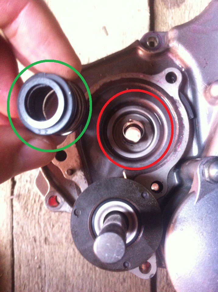

klr650, She - благодарю за ответы!
У меня проблема в детали обведенной зеленым (пропахало борозды на торце)  Я не как не мог понять, что жестянка обведенная красным вынимается.
Я так понял под ней сальник, но я туда и не полезу.
P.S. Сальником обзывал резинку обведенную зеленым :)
Прикрепления: 7881681.jpg (249.2 Kb)
McKeyDG Дата: Чт, 21.04.2016, 15:10 | Сообщение # 107
Мотоцикл: drz400s
Город: 92
Сообщений: 43
Сальник точно - это та белая шайба на крыльчатке, ее лучше на герметик посадить.
