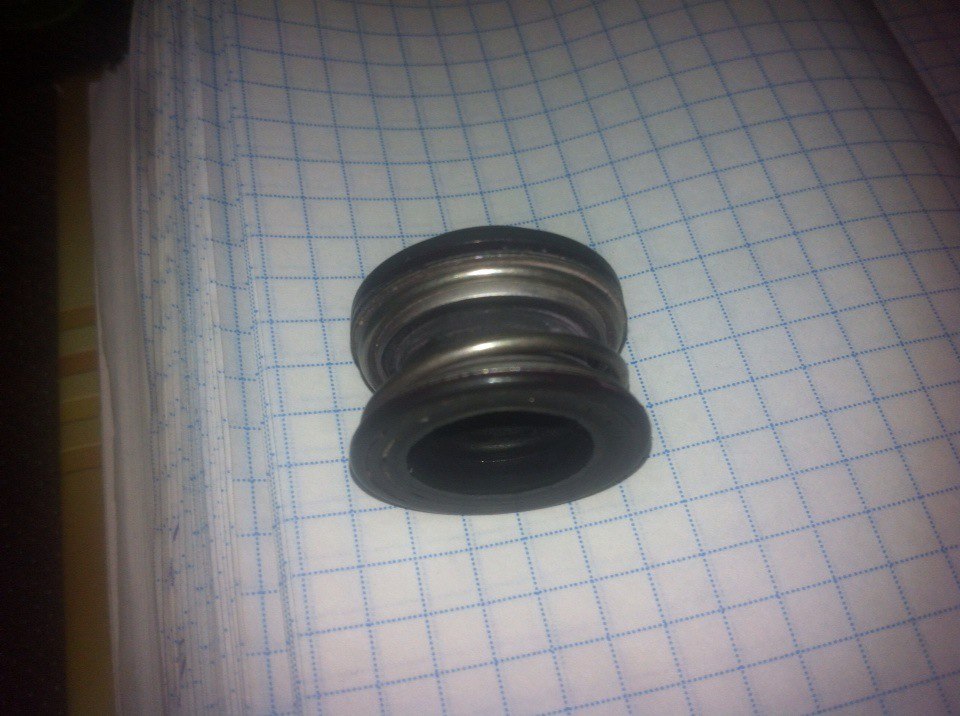

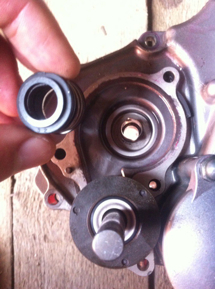

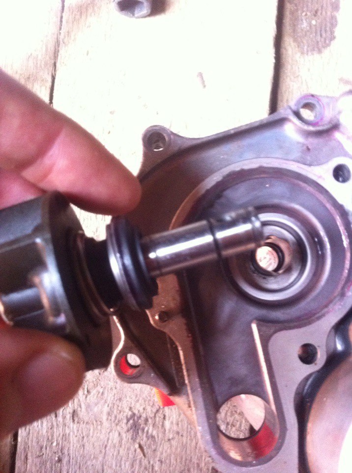

Подскажите пожалуйста. Потекла помпа, разобрал.
Сальник который нужно заменить - нашел 17470-02F10 но он не такой как на картинке, и на мегазипе схема выглядит по другому
Вопрос, есть-ли какой-то другой вариант это сальника или он один единственный?
Откуда мы знаем , такой он или не такой , если кроме тебя никто не видел .

She Дата: Чт, 21.04.2016, 03:29 | Сообщение # 105
Цитата ENotP ()
Подскажите пожалуйста где искать вариант кода зап части.
ENotP
, для начала сходи сюда.
Деталь 17470-02F10 у тебя на фото она не вся!
Вся вот,  состоит из двух частей. Но судя по твоим фото из трех. :)
Полагаю ты тему читал и видел это фото это какие есть варианты.
