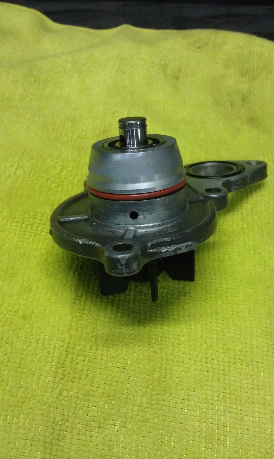

дренажку на собранном не увидишь!но по фотке похоже что из дренажа,у меня такая же бня была в итоге два сальника и вал!
новичёг Дата: Пн, 02.06.2014, 01:50 | Сообщение # 81
Мотоцикл: DR-Z400s 2004
Город: московская область,город электросталь
Сообщений: 74
вот он дренаж
Прикрепления: 3923724.jpg (123.5 Kb)

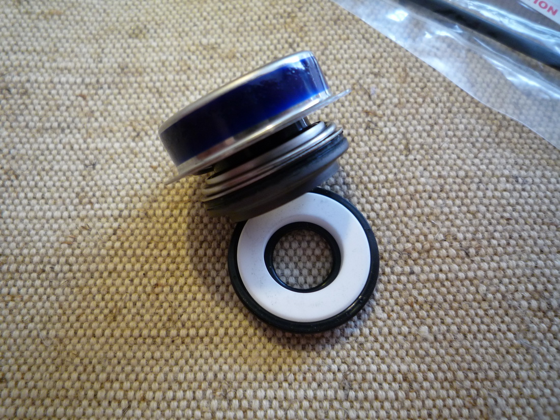

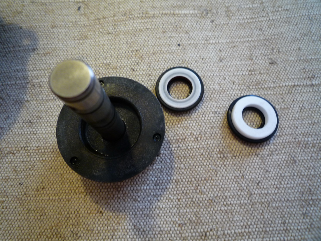

She Дата: Пн, 02.06.2014, 03:22 | Сообщение # 82
Lemon, Это звоночек что тосол уже попадает не туда куда надо.
Вот полный всех уплотнений и сальников помпы.
Но бывает достаточно воспользоваться герметиком вот в этом узле
Сальник в помпе вот такой, состоит из двух частей № 17470-02F10. Та часть что в крыльчатке состоит из керамического кольца и резинового уплотнителя в который это кольцо вставляется - вот этот узел собирается на герметик.
Прикрепления: 2934415.jpg (373.8 Kb) · 2202845.jpg (389.2 Kb) · 3151167.jpg (435.4 Kb)

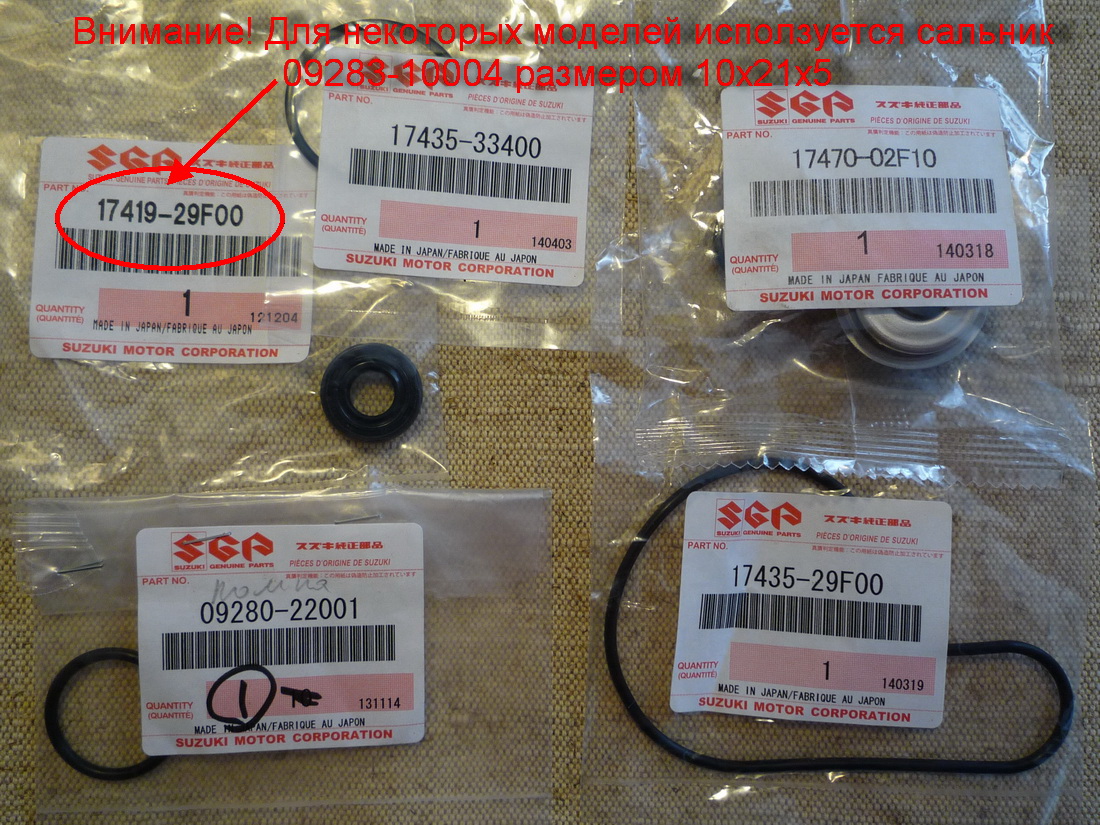

Доброго всем! У меня то же капли помпа выделяет - не порядок это!!! (выделяет там где надо - под помпой, а не с крышки)
Изучил данную ветку, посмотрел картинки! Принял решение ремонтировать! Вопросы и мои мнения исключительно из чертежа, сам не разбирал, по этому поправте пжл. если что не так разумею....
Вопрос к людям, которые это уже делали и реально зрят в корень проблемы! Прошу помочь!
Вопросы: 1) Деталь №1 сальничек на вал - нужен, при разборке могу повредить, да и пусть новый будет! ???
Внимание! На некоторых моделях стоит сальник 09283-10004-000 Oil seal (10x21x5)
2) Деталь №2 в (предыдущих сообщениях и на рисунке №7), замена которой некоторым помогла??? Я так и не понял каким образом!?
По моему убеждению - она лишь масло из крышки картера от корпуса помпы отделяет и с ОЖ контакта не имеет, так???
Если масло из под крышки в районе помпы не сопливит, то не нужна (480 руб стоит)
3) Вот главная деталь - №3!!! Скорее всего в ней собака подлая порыта!!! Нужна 100%
4) Деталь №4 Можно на любом авторынке купить за 30 руб или на герметик посадить. Оригинал в 350 руб прим. обойдется. - не нужна!
У меня она не течет.
5) Уплотнитель крышки - не нужен! Только у кого с крышки сопливит.
6)  В картинке важной детали не хватает - прокладки крышки картера, которая скорее всего порвется.
Подскажите номер оригинальный прокладки крышки картера пожалуйста!?
7) Скорее всего и подшипники надо будет заменить, но оригиналы щас оч. дорогие!
Думаю в фирмах по подшипникам смогу аналоги  подобрать!
Спасибо за советы и ответы!
She Дата: Чт, 26.03.2015, 02:17 | Сообщение # 90
Главная деталь как и подметил №3, все остальное стоит не много и общей посылкой обойдется не дорого.
Деталь № 5 нужна, не сегодня так завтра.
Тема по ремонту тут.
Прокладка правой крышки двигателя 11482-29F00.
Про подшипник помпы темы не было номер 08110-69000 размер 10х22х6
