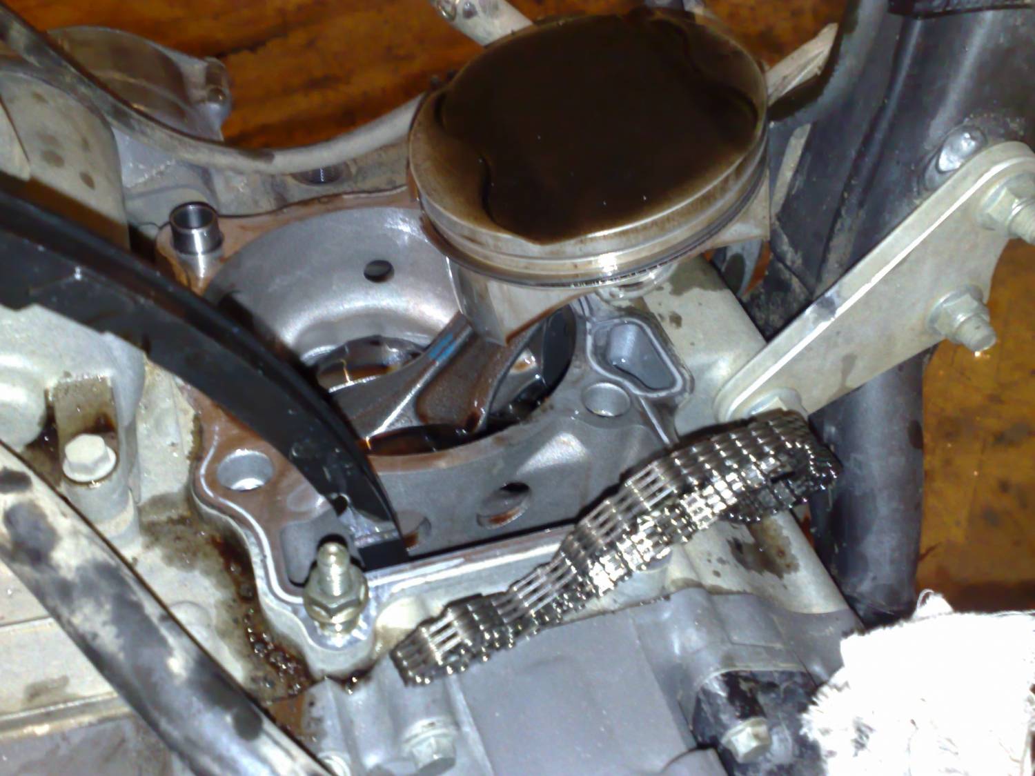

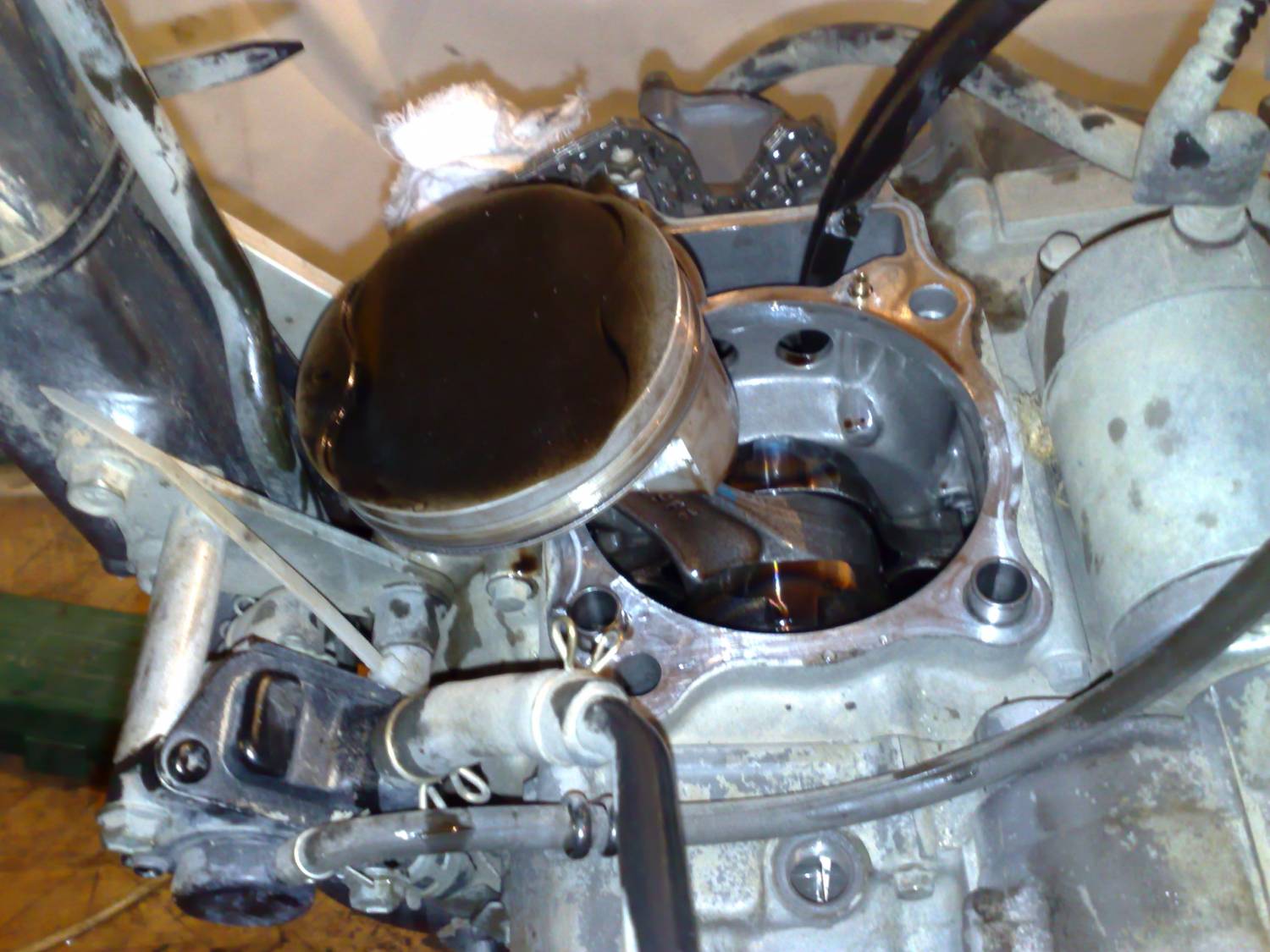

в общем разобрал мотор.
цилиндр целый, поршень тоже.
по кольцам хз, кажется тоже целые. снял компрессионное кольцо, засунус в цилиндр, кольцо не сходится с зазором 0,25.
это нормально? надо ли кольца менять?
Добавлено (20.11.2011, 09:38)
цепь грм под замену.
колпачки маслосъёмные тоже поменять, теперь думаю что из-за них масло стал жрать и поддымливать

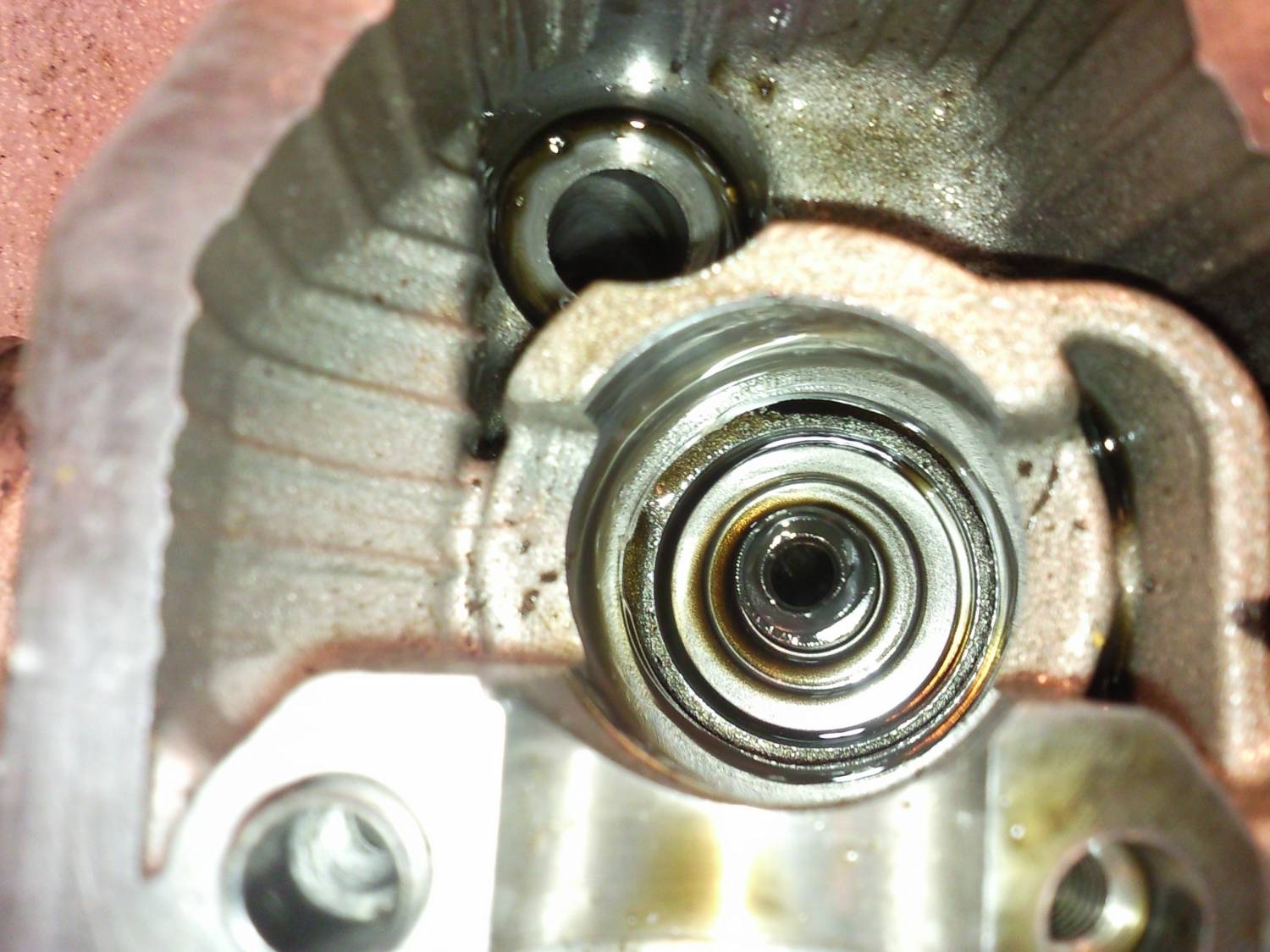

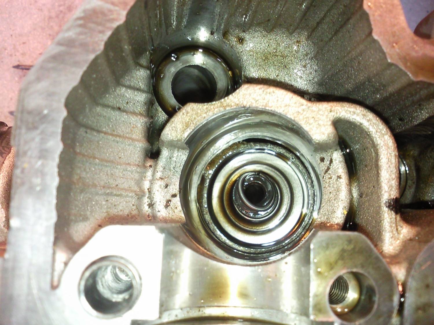

тож добавлю свои пять копеек, надеюсь топикстартер не будет возражать smile имею сабж 06 года, пробег то ли 16000+ , то ли 17000+ не помню. в этом сезоне стал поджирать масло, грамм 400- 500 на штуку (раньше было не больше 150 гр!!).. масло мотюль 300в, менял через 4000-5000 км. решил вскрыть. если быть предельно кратким, то все элементы ЦПГ находятся в идеальном состоянии- поршень как новый , кольца в замках с минимально допустимыми зазорами , хон на месте . был обескуражен этим , надо признать. полез в башку и вот что увидел- см . фото! фотки не смогли передать такой детализации как хотелось бы, но для скептиков которые обязательно скажут , что пружинка слетела при рассухаривании (признаюсь честно, рассухаривал молотком , но оченно аккуратно biggrin ) для них специально подчеркну, что на рабочей кромке колпачка остался след от давно слетевшей пружинки и сам он имел не правильную форму. щас меняю колпачки, отрегулирую клапана (выпускные подзажались чуток ) ну и кольца поменяю, раз уж залез. как то так , всем удачи в нелегком....

Да , факт с колпачками на лицо online2long

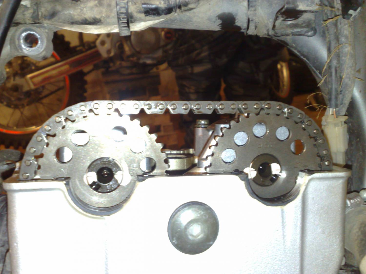

в общем заказал запы.
как видно на фото из за растянутой цепи сбиты метки ГРМ. а остальное в порядке.
только ещё поменяю кольца поршневые(хотя подозрение что они целые) и колпачки маслосъемные
Прикрепления: 6188327.jpg (133.9 Kb) · 5755652.jpg (155.0 Kb) · 5592216.jpg (150.4 Kb) · 2326921.jpg (193.1 Kb)
Сообщение отредактировал Endyr1st - Чт, 01.12.2011, 10:09
klr650 Дата: Чт, 01.12.2011, 15:19 | Сообщение # 39
Сообщений: 10802
Endyr1st, Фотки кал - не видно не зги (особенно с фазами ) Поэтому "как видно на фото" не совсем подходит smile

ну видно что фазы не совпадают, а остальные фотки, так для общего плана. так как кроме цепи все гуд. ну как писал выше кольца на всякий поменяю и колпачки масло съемные. а цилиндр ездил мерить, сказали гуд
