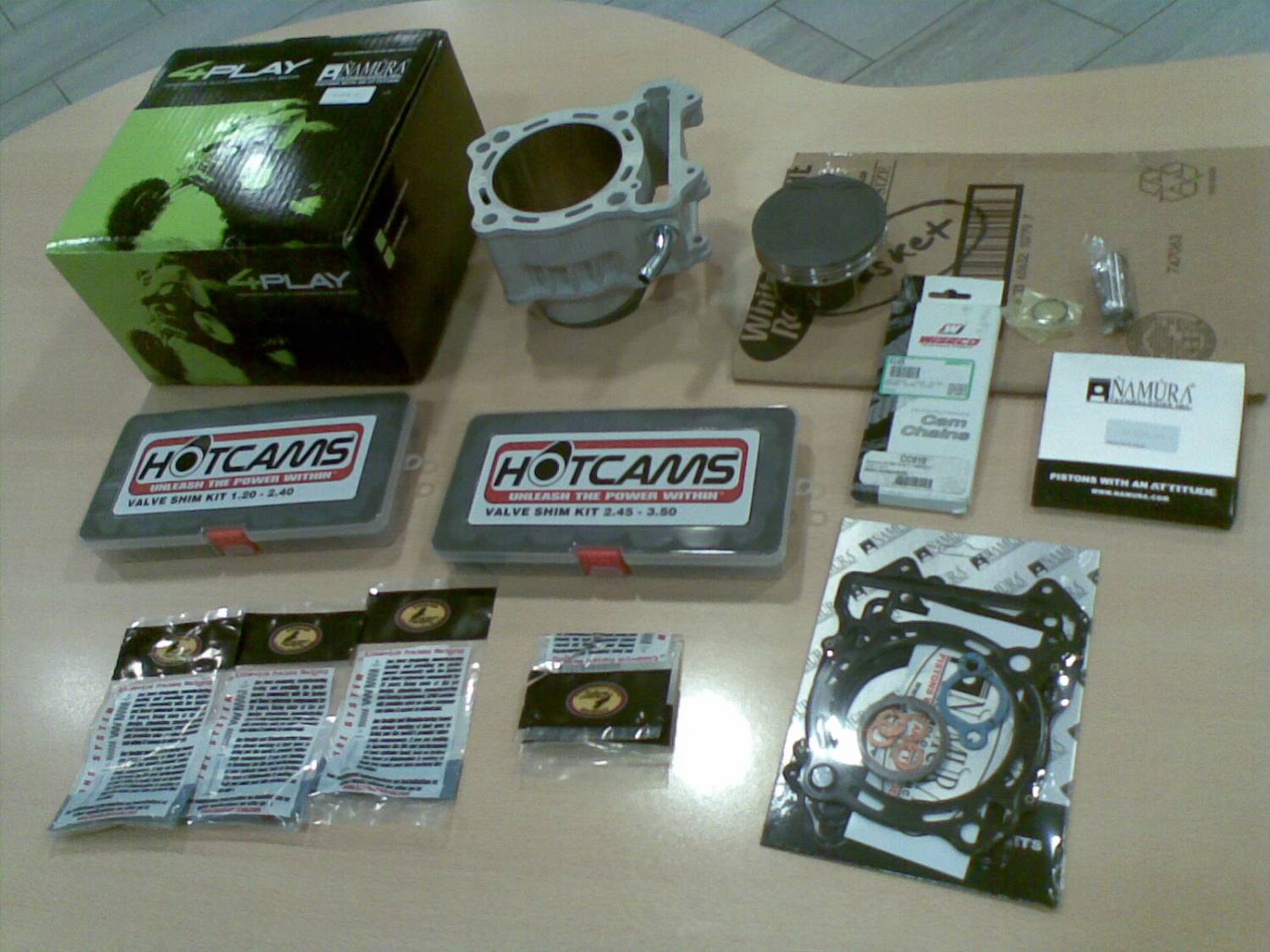

Quote (GERCOGSPB)
Поставил себе на днях БИГ БОР 434
где сколько что по чем какая фирма
GERCOGSPB Дата: Пт, 16.12.2011, 20:30 | Сообщение # 51
DRаZнилка
Мотоцикл: CRF450X & CRF250R
Quote (pahan)
Потом отпишись о новой поршневой
Отпишусь, главное чтобы хватило терпения нормально обкатать...
Quote (казак)
На EBAY, все брал оптом со скидкой у одного продавца: БИГ БОР 434 Намура, моторная цепь Висеко, набор шайб для регулировка клапанов Хоткамс, маслосъемные колпачки, большая прокладка сцепления(сука, не ту прислал, пришлось на старую поставить), ну вобщем все на фото.
550$
Прикрепления: 4680734.jpg (162.5 Kb)
