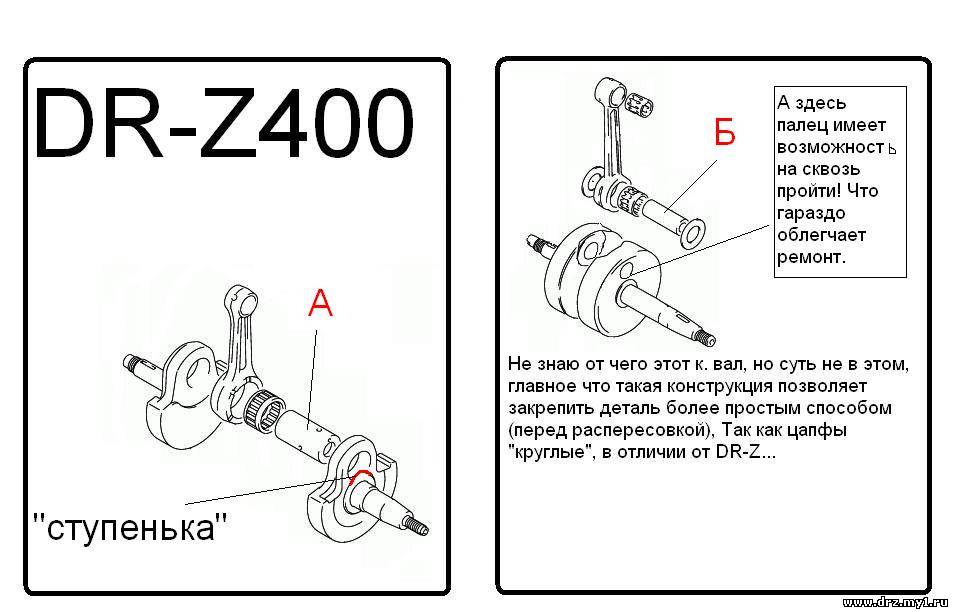

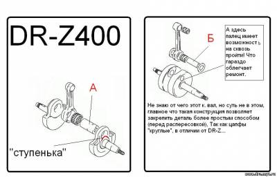

trotskyi Дата: Сб, 08.08.2009, 11:00 | Сообщение # 8
Группа: Завсегдатай
Мотоцикл: S
Город: Ялта
Сообщений: 137
Колен вал на наших любимцах при ремонте требует как то говорится "комплексный подход".
Вся загвоздка в форме цапф! Они не "круглые" да ещё и со "ступенькой" которая не позволяет протолкнуть палец "насквозь"... вот по этому и браться никто не хочет, ну из здраво мыслящих мастеров wink

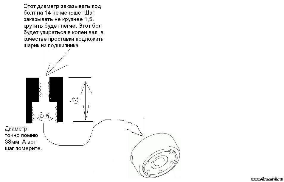

trotskyi Спец съемник что из себя представляет? Можно ее как то по колхозному снять?
trotskyi Дата: Чт, 13.08.2009, 23:30 | Сообщение # 10
Группа: Завсегдатай
Мотоцикл: S
Город: Ялта
Сообщений: 137
Quote (terya)
Не, по колхозному я как не крутил не смог, пришлось приспособу у токаря заказывать, чертёж точный дать не могу, так как съёмник на руках. Но он должен быть высоким не меньше 55 мм чтоб за него можно было газовым ключём ухватиться что б держать когда болт будите вкручивать. У меня грани от фрезерованы.
Ну надеюсь разберётесь...

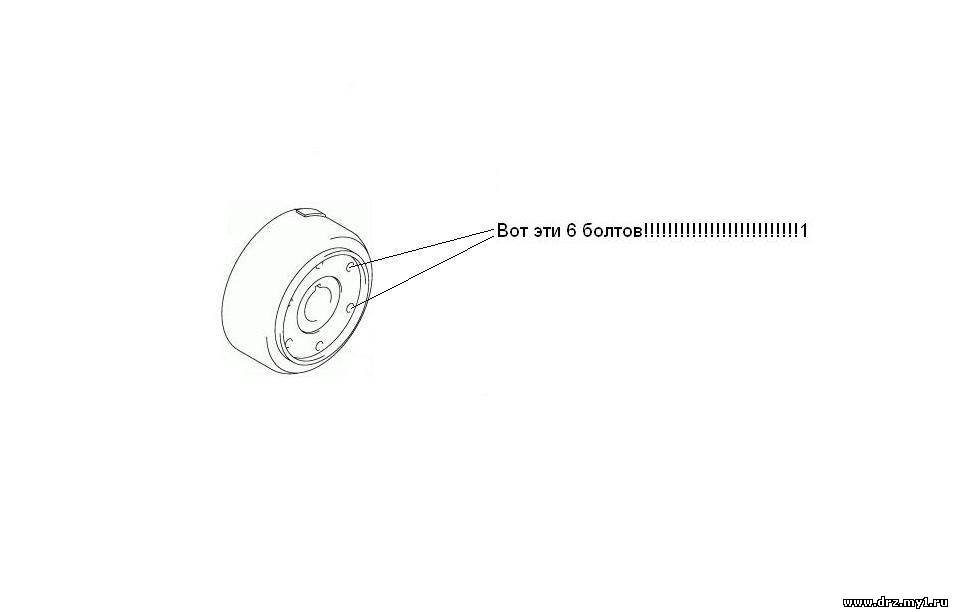

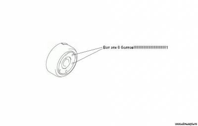

trotskyi Дата: Пт, 14.08.2009, 01:21 | Сообщение # 11
Группа: Завсегдатай
Мотоцикл: S
Город: Ялта
Сообщений: 137
Стоп Стоп! Не надо ничё разбирать! Эти болтики видно и так, сняв лишь боковую крышку. Это мне пришлось разбирать и менять так как всё размололо.
