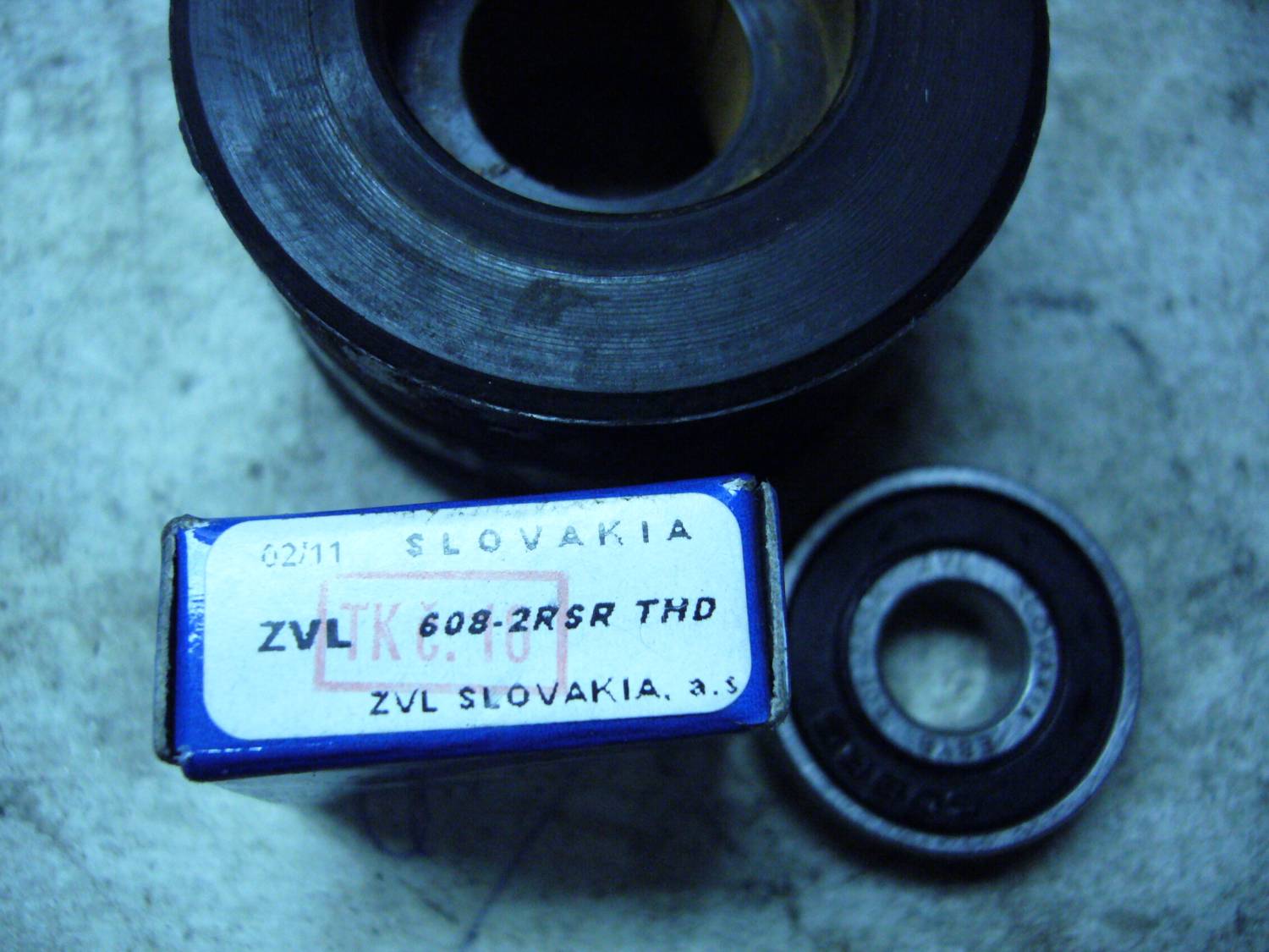

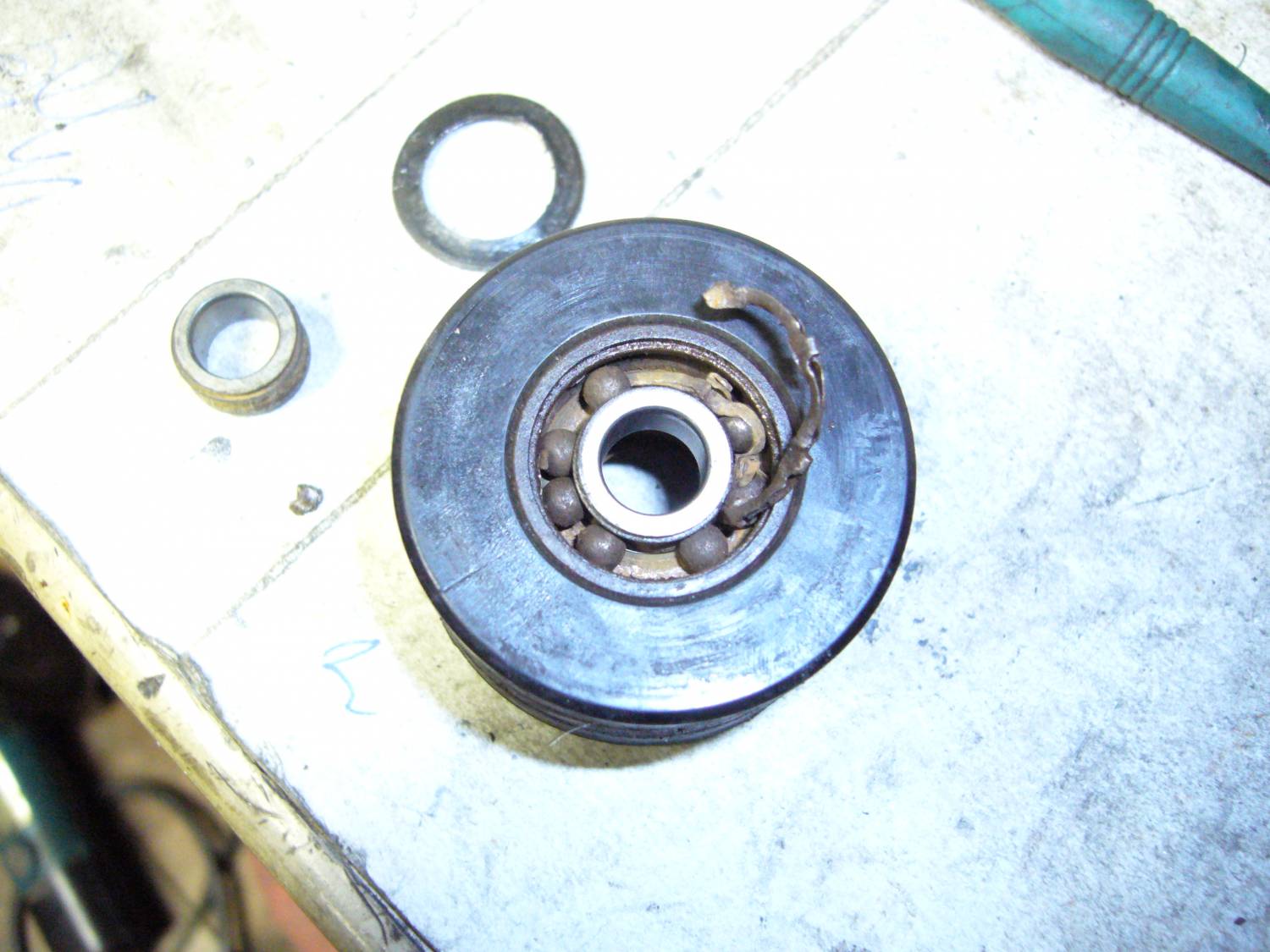

Dimaest Дата: Вс, 02.10.2011, 16:56 | Сообщение # 1
там два подшипника 608ых.. если вовремя не поменять, то ролик сточится и ему кранты.
Прикрепления: 7818333.jpg (137.7 Kb) · 1408437.jpg (148.2 Kb)

не всем повезло со скотойлерами.... раз в год + сто рубликов за подшики и 10 минут работы
кстати можно сапун двигателя подвести на малую звезду, пусть маслицем дышит на цепочку))))

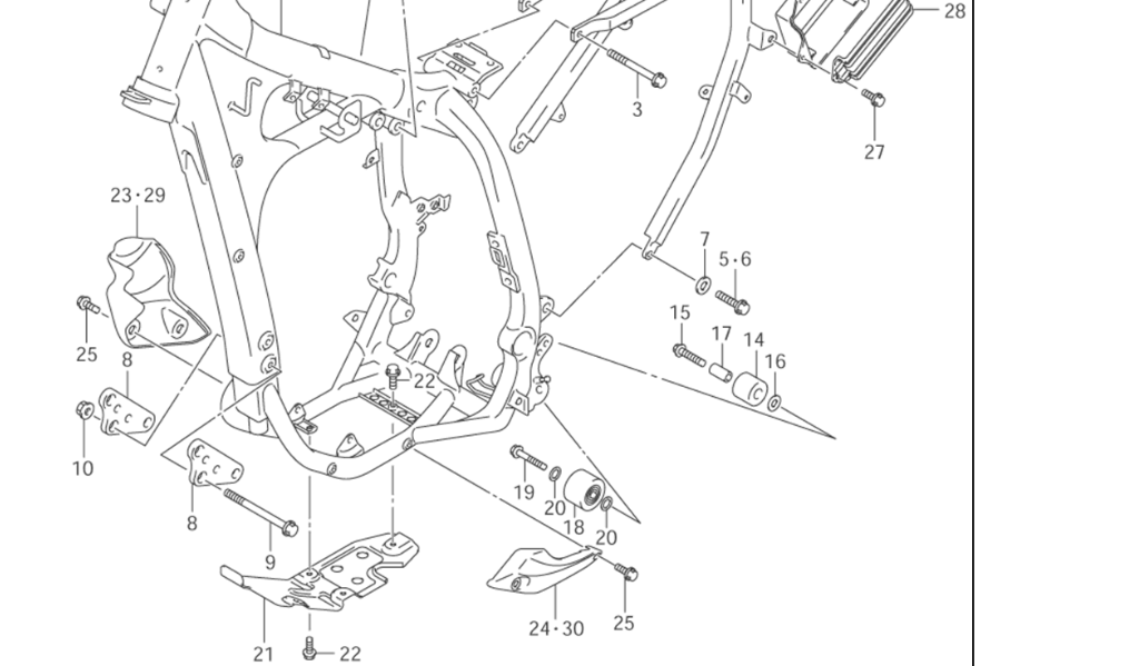

RICCO Дата: Сб, 29.10.2011, 13:32 | Сообщение # 8
тыкнете на картинке где этот подшипнег находицо
Dimaest Дата: Сб, 29.10.2011, 21:47 | Сообщение # 9
Вот: №18 с пошипничками, а №14 обычная втулка ебанитовая... но тоже кердыкоподобная :o

теперь вопрос по ролику, после затяжки я как понимаю он должен вращаться свободно как верхний, или от руки только прокручивается?
Dimaest Дата: Сб, 02.03.2013, 12:34 | Сообщение # 15
конечно свободно! при условии, что оба подшипника новые или хорошие... если нет, то: возможно забыли поставить распорную втулку внутри, между подшипников
