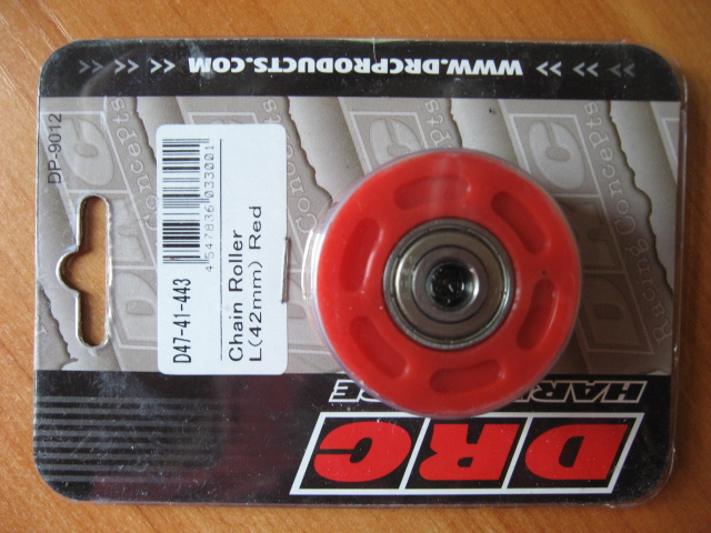

She Дата: Пн, 04.03.2013, 05:38 | Сообщение # 19
Я ставил такой 450 рублей. Брал во Владе.
Прикрепления: 9603995.jpg (187.5 Kb)

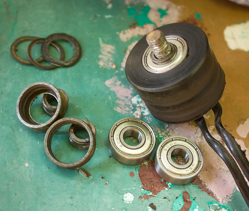

MaxZT Дата: Пт, 18.07.2014, 19:06 | Сообщение # 20
Город: 41RUS
Сообщений: 516
Спасибо автору за полезную тему. С моего ролика подшипники уже высыпались, 608-ые встали как родные.
Цитата kunak ()
вместо высокопрочного пластмассового ролика я поставил сайлентблок от какой то класики
Очень бы хотелось знать, что именно за сайлентблок туда подходит.

Влагозащита у них слабая(сальников-то ,как в колёсах, нет), а оборотов дофига. Имеет смысл регулярно мыть и мазать (или менять). Тоже брал недавно на рынке две пары впрок, старые были сильно разболтаны, ржавые.  Но все новые подшипники перед установкой вскрываю, чищу и забиваю плотно литолом. Обычно с завода там две капли вазелину haha . Железные шайбы нифига не плотно на внутренней обойме сидят, пластик/резина лучше.

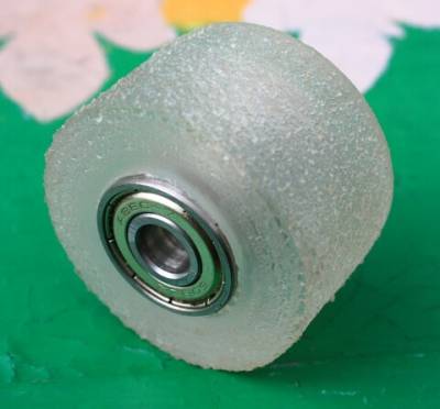

MaxZT Дата: Чт, 07.08.2014, 18:01 | Сообщение # 24
Город: 41RUS
Сообщений: 516
Ставят еще ролики от скейта.
Спасибо за вариант! Так и сделал.
Только их надо стачивать, они диаметром в 50 мм., а надо 42. И ширина великовата.
Вообщем если под рукой есть инструмент для этого, то скейтерские колеса очень даже неплохой вариант.
Прикрепления: 0596535.jpg (83.0 Kb)

She Дата: Пт, 08.08.2014, 03:06 | Сообщение # 25
Дрель болт с гайкой, две шайбы по диаметру больше подшипника, ну и в путь. Можно об наждак противоходом.

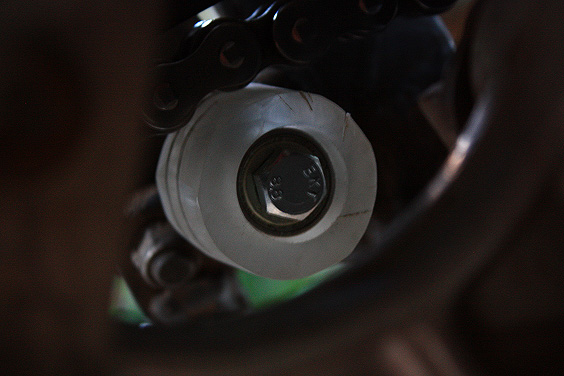

MaxZT Дата: Пн, 01.09.2014, 17:00 | Сообщение # 27
Город: 41RUS
Сообщений: 516
Просто оставлю фото для полноты картины (бывшее колесико для скейта).
Прикрепления: 7530094.jpg (42.6 Kb)
