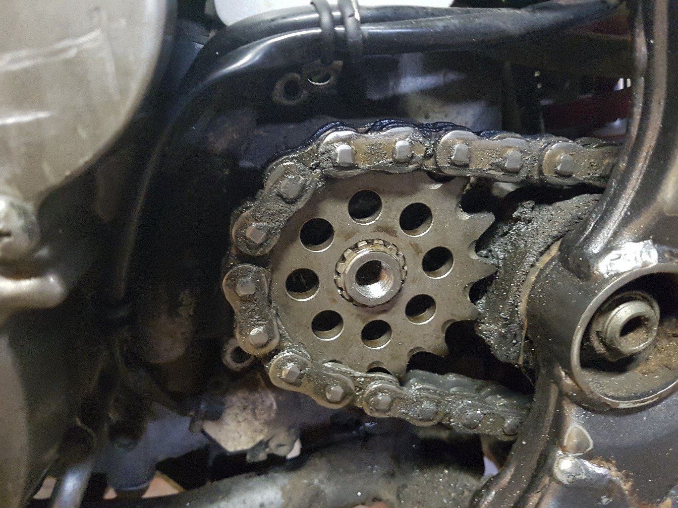

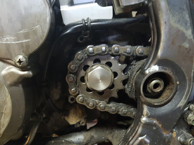

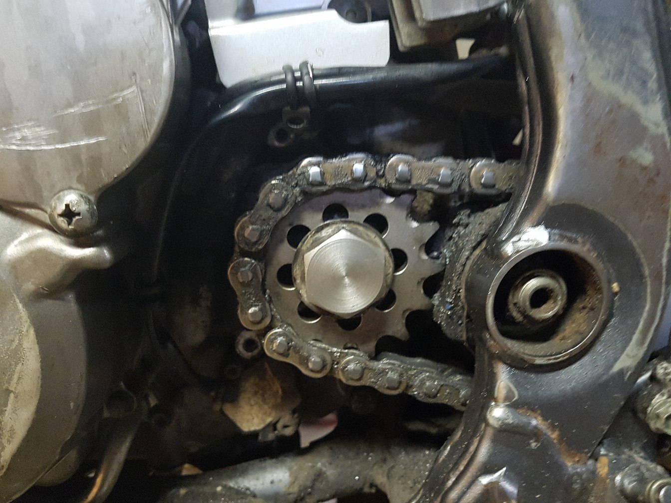

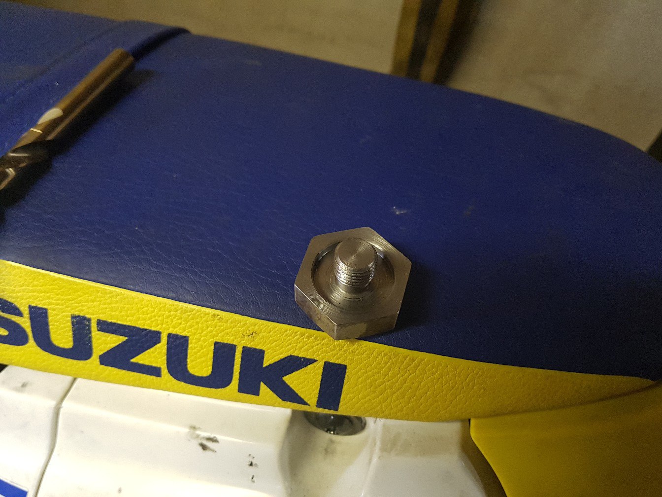

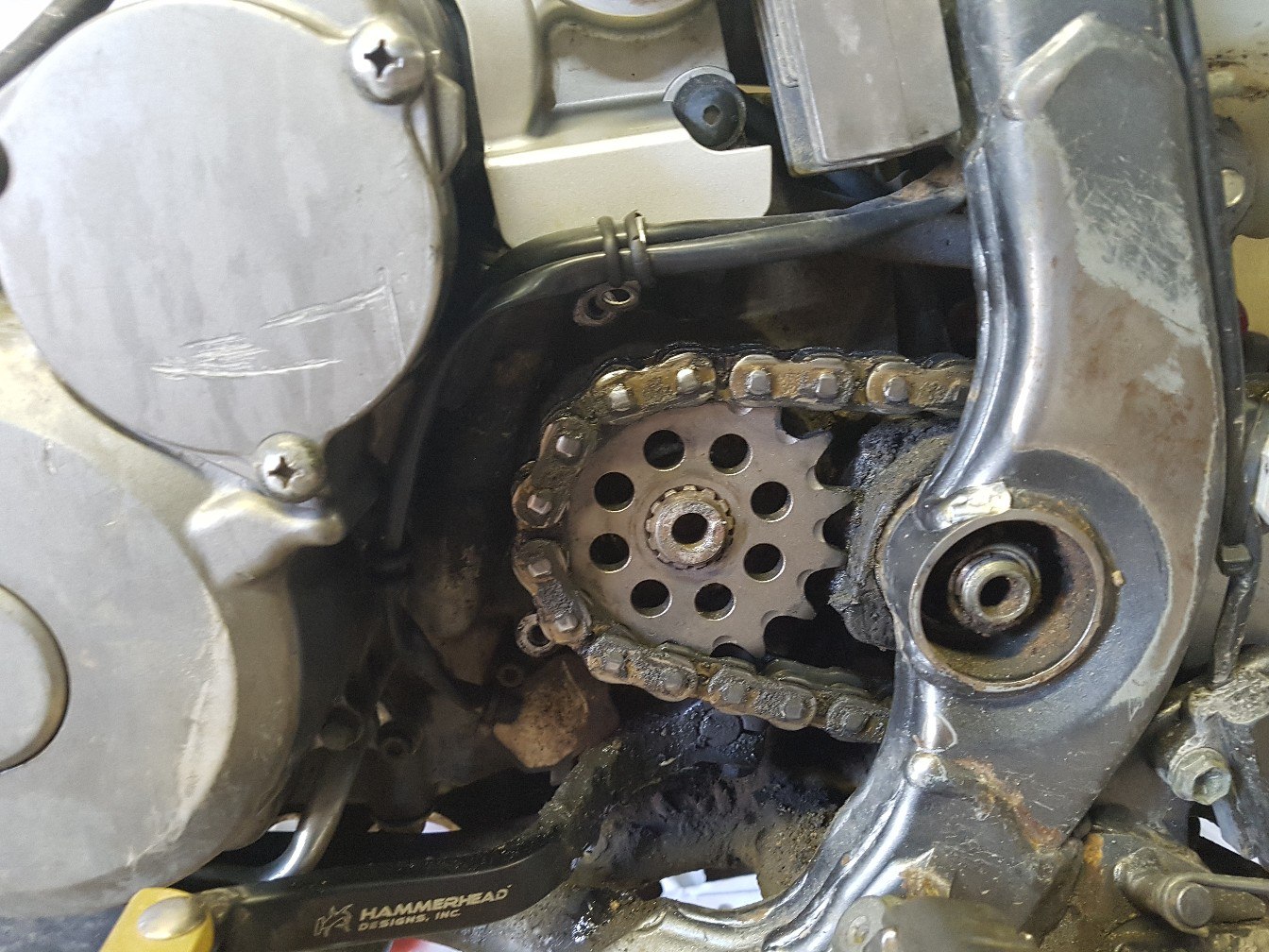

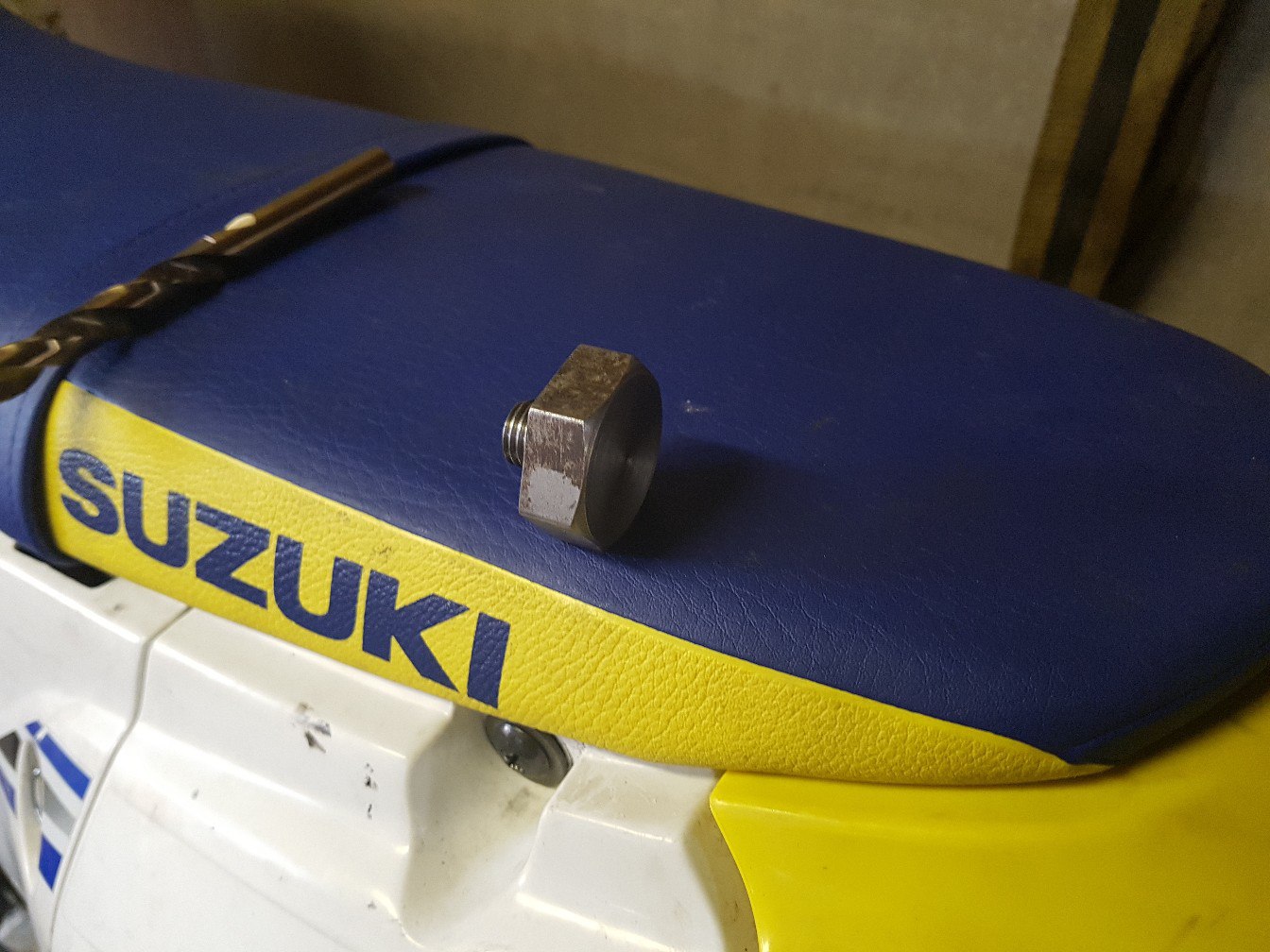

Вот решил поделиться своей болью и решением.
Сначала сделал поверхность ровной (болгаркой).
Знакомого токаря попросил выточить по чертежу болт с проточкой под вал.
Затем рассверлил вал до размера м12 с шагом 1,5. (м11х1,5 найти не удалось)
Нарезал резьбу в два прохода.( Не без гемороя и мата (вал довольно прочный))
Вроде получилось неплохо.

Подниму тему. Занимаюсь реставрацией вала со своего мотора. Сильно попорчена резьба, гайка болтается и ослабевает даже с красным фиксатором. Решил восстановить наплавкой с последующей проточкой. Ну хотя бы попробовать smile . Предварительно замерил твердость вала на твердомере. Основное тело вала, шлицевая часть 53 HRC, резьба 25-30 HRC. Переход по твердости находится как раз в конце резьбы, где обычно отламывается. Видимо конструкторский просчет, из-за разной структуры в материале происходит надлом по переходу, тем более гайка закручивается с серьезным усилием и создает преднатяг.

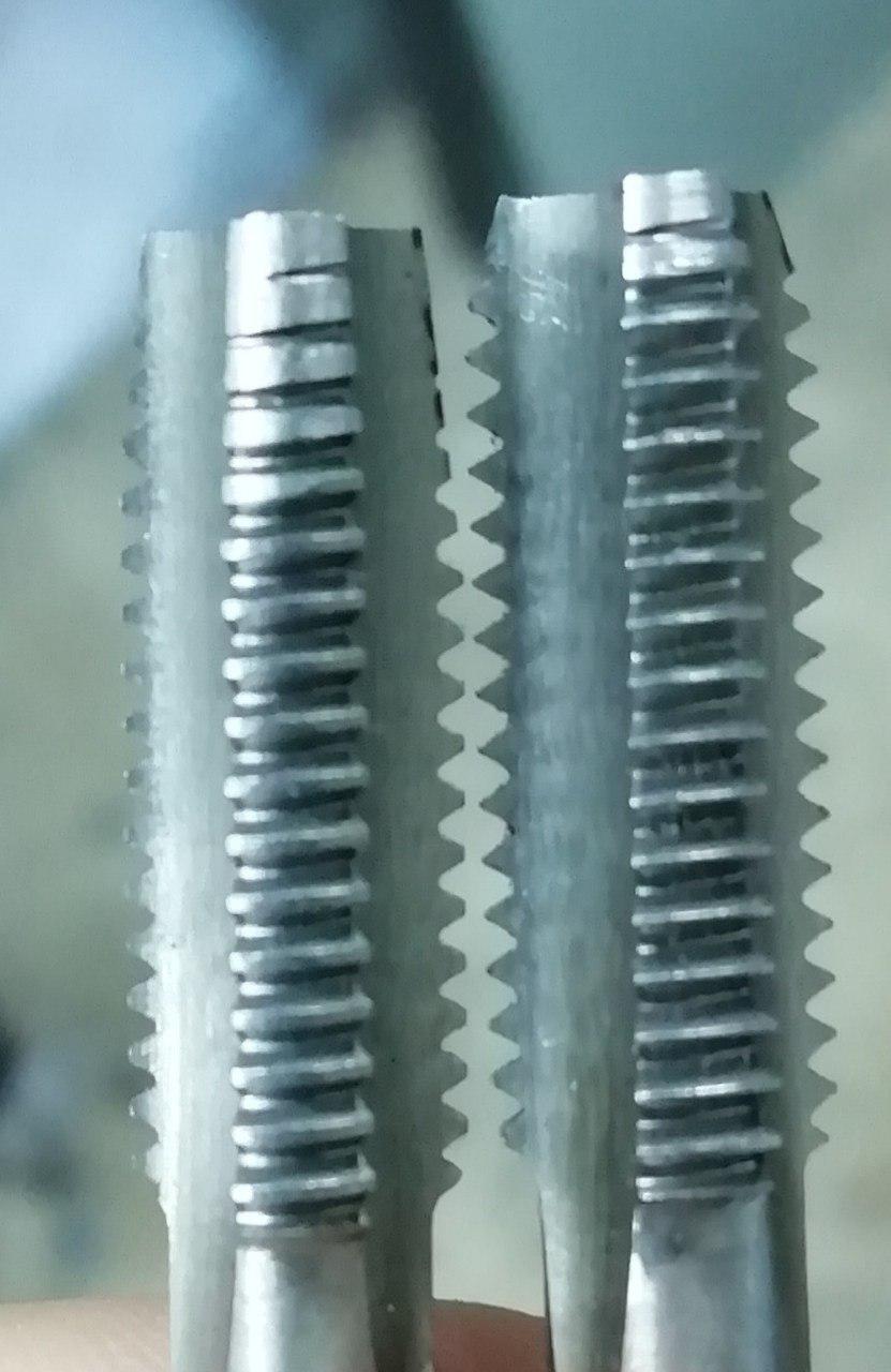

ak0man, на забудь про то, что метчики продаются по 2 (3) штуки не просто так, там как бы черновой и финальный. Это упростит работу.

Можешь посоветовать какую-нибудь фирму или материал метчиков какой брать? а то боюсь китайская сыромятина только хуже сделает вместо нарезки(

Сделано в СССР рулит.
С дуру можно все сломать.
klr650 Дата: Вт, 26.03.2019, 11:26 | Сообщение # 54
Китайские тоже хорошие бывают . Я такими нарезал вал . У меня набор маленький есть китайских . Хорошо работают . Сибртех называются .

кароче вчера рассверлил вал нарезал резьбу со второго раза вкрутил болт через много шайб чтоб звезду прижать. седня доехал до работы нормально (если не считать что чуть грузовик не сшиб) если дальше полет будет нормальный до конца сезона думаю ездить а по холодам отвезти к klr650, если он не против. завтра фотку кину как получилось если не отвалится до этого. масло паходу через сальник выдавило от оборотов без нагрузки. кстати сальник на своем месте был.

мне помогла штука из китая для заточки сверл. без нее бы намучился. ну еще помог форум. я бы сам не догадался никогда. для меня такое творческое решение нетипично.
