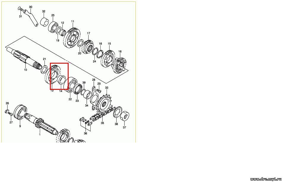

Кстати если сильно перетянуть эту гайку (как однажды сделал я...) то "плавающая" шестерня, второй передачи по моему "приваривается". Симптомы следующие: На нейтралке колесо вращается, (ведёт) и передачи переключаются как то жёстче.

Втулочка по которой плавает шестерня одновременно и распорная втулка и шайба, перетянув гайку эта втулка сплющивается, и от оборотов "прикипает" ко вторичному валу.
Прикрепления: 9697794.jpg (46.4 Kb)

а как гайку можно перетянуть?,она же в вал упирается...,на гайке специально сделано что то вроде ступеньки..

Мож у меня гайка не родная...
