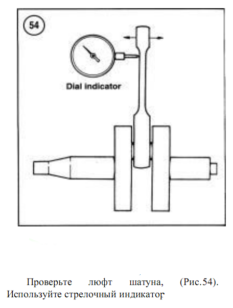

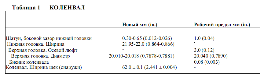

Гуру подскажите, разобрал мотор,думаю стоит ли менять шатун,вверх вниз шатаю еле заметный люфт в каких то положениях есть.Или это допустимо,интересно кто ставил новый ощущается люфт?

kotlar,  в мануале посмотри пятая часть в PDF стр. 134
Прикрепления: 8403081.png(37Kb)

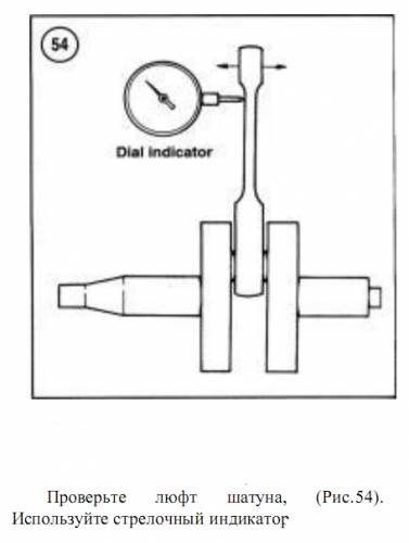

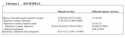

Для некурящих sad если если коленвал снят то берем за верхнюю часть шатуна вал остается подвешенным. Стучим по верху шатуна Рукой, таким образом можно определить отсутствие-наличие радиального люфта без измерительных приспособлений.
Прикрепления: 8995363.png(62Kb)
