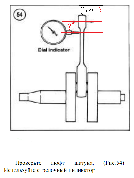

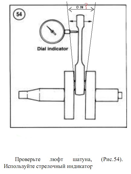

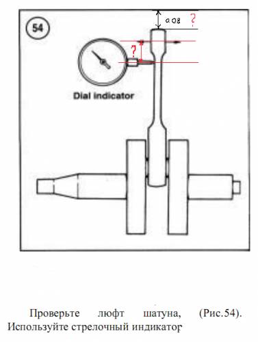

Шатая шатун вправо и лево как на картинке (54),показания на манометре будут более 1-2мм ,ну никак не может быть там 0.08мм.  Сколько коленвалов не шатал,было прямо ощутимо много,хотя коленвалы были малопробежные и не подавали признака износа. Потом купил новый ХотРод,и на нем так же было. Может все же 0.08мм это биение по вертикали замеряется?
 Конечно не может . Потому что народ советует часто не зная про что речь и не вдаваясь в подробности , прочитав где то , когда то  про какой то люфт  в интернете .. Вот и теперь у нас появилась новая статья про люфты . smile
Ilia1000 Дата: Ср, 02.12.2015, 16:05 | Сообщение # 19
Мотоцикл: DR-Z 400Е , КТМ 350 EXC-F
Город: Kazan
Сообщений: 141
Но и в мануале конкретно не написано как промеряется люфт 0.08мм

Не понятно,суммарный берется люфт или только по одной стороне от центра? и на какой высоте располагать микрометр,а ведь от этого зависит точность измерения?

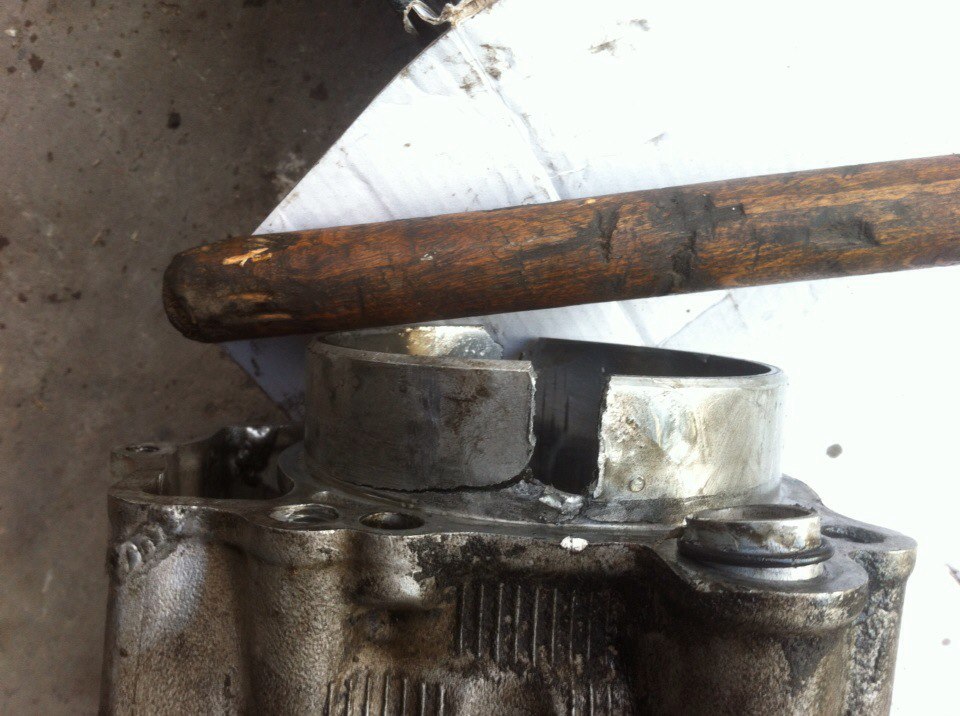

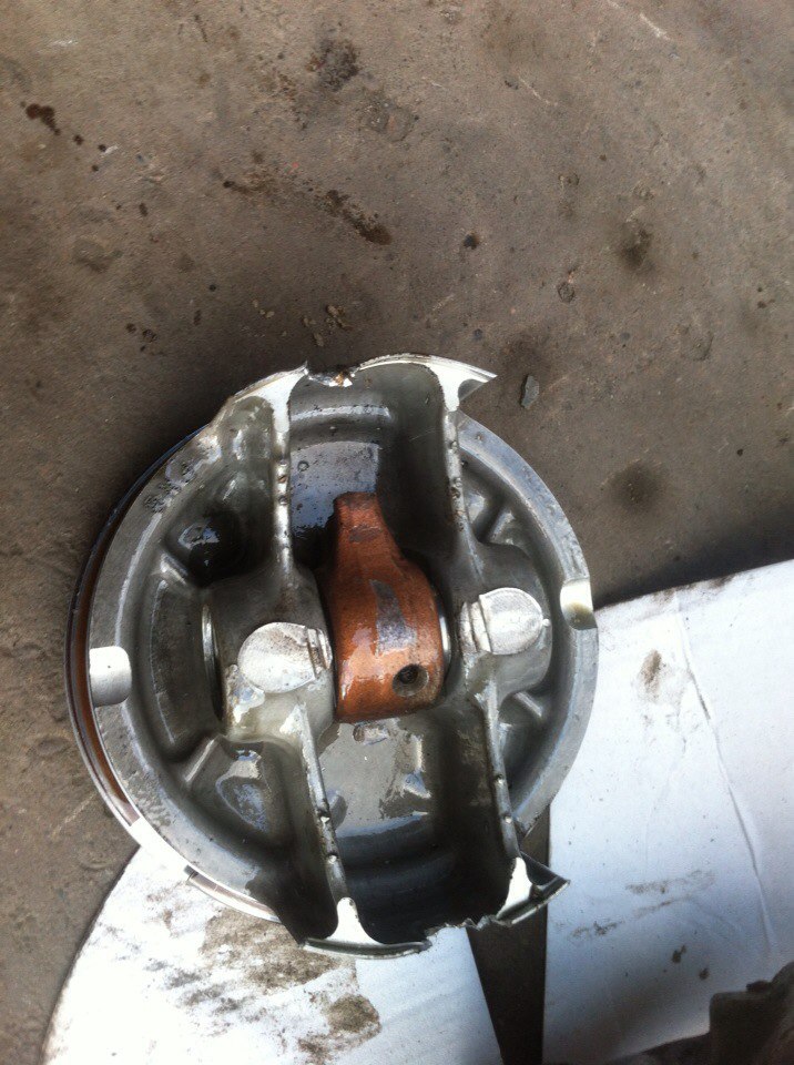

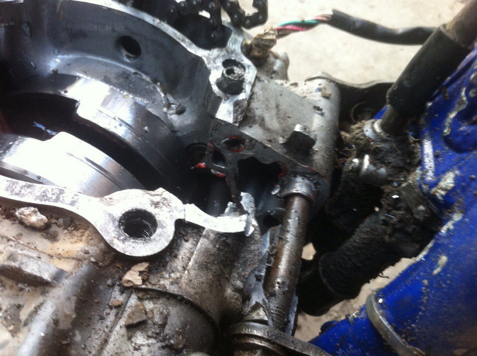

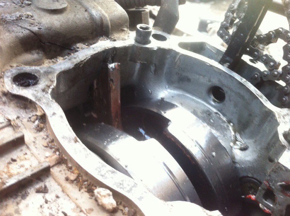

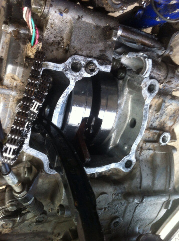

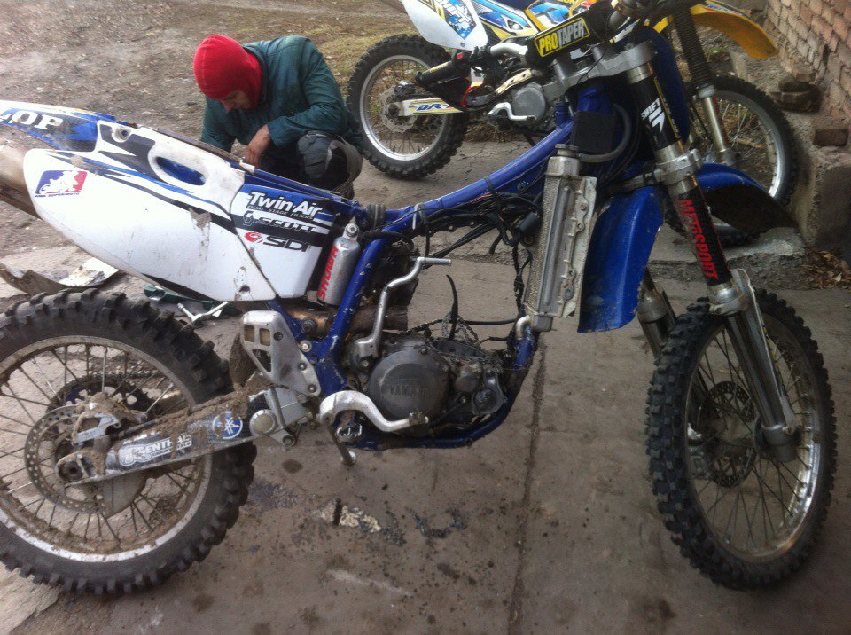

Славно покатались!!!! "Личный опыт!!!" Новая гильза, новый поршень, палец, ремонт башки, "А вот в шатуне люфта не было поэтому было решено оставить и видимо зря он  все равно устал уже. Поршень не подклинивал  вышел  как папа из мамы хоть заново ставь.  Жаль что шатун не сменили сразу.   20  часов после ремонта. ;(

Шатун сбоку есть фотка? Надписи там какие?
