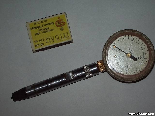

Подскажите, подобным девайсом получится подлезть помереть компрессию, что придётся снимать?
Прикрепления: 6991315.jpg (127.2 Kb)

Laps,
на 600рр тока к 1 горшку подлезешь!!
Laps Дата: Чт, 12.11.2009, 23:14 | Сообщение # 7
Мотоцикл: Мотоцикл
Сообщений: 389
Я же не имбицил спрашивать про rr на фруме дрзетчиков :), естественно речь о ДРЗ.

xut Дата: Пт, 13.11.2009, 10:19 | Сообщение # 8
Мотоцикл: drz400s
Город:
Сообщений: 20
Снимать придётся седуху, бак и защиту радиаторов. Тем девайсом, что на фотке вряд ли получится подлезть, рама не пустит. Нужна трубка с поворотом, чтобы подлезть к свечному из-под рамы.
