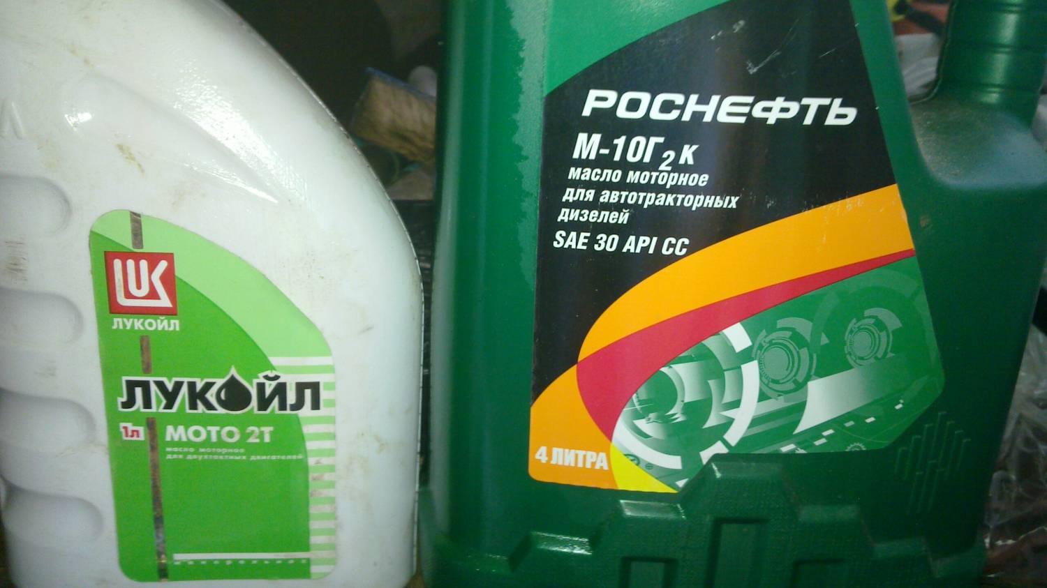

Обнаружил (как всегда внезапно), что щуп чист. Правда, после поездки постоял минут 20.
Рядом (в сарае) имеется только такое 2Т и для дизелей:
Eще есть трансмиссионное 80W90.
Стоит доливать, или потом ехать обратно где есть Мотуль с риском словить клин?

Андрей_ДВ Дата: Сб, 04.08.2012, 11:53 | Сообщение # 9
Мотоцикл: DR-Z400SY
Город: Советская Гавань
Сообщений: 244
Из этого ничего не годиться. Мотуль не идеал, на крайняк ищи дизельное 10-40 полусинтетика. А там кто-нибудь привезет масло с рекомендацией Джакома.

Даже чуть долить нельзя? Подозреваю что нужно совсем немного.
Добавлено (04.08.2012, 19:50)
Вопрос вот в чём: если есть сомнения в достаточном количестве масла - что лучше - ехать так, или долить (наверняка не больше 5%) что есть под рукой?

Quote (mosfet)
Ну если выбора вопще нет, то я бы долил моторного, и не газуя доехал. Но потом сразу менять всё масло на нормальное.
Добавлено (04.08.2012, 20:25)
Тута главное, чтоб оно не "свернулось" при смешивании.

Всё-таки рискнул проехать 90км, ничего страшного не произошло. По приезду на горячий двигатель долил 150мл до середины LO-HI щупа.
