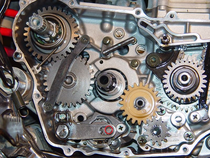

Вернемся с вопросу вылетающей передачи.
Вспомнилось, что несколько лет назад лапка переключения передач упиралась в переднее правое колесо bmw 5-й серии, с последующим отламыванием лапки и переламыванием большого пальца левой ноги.
Закралось подозрение, что рычаг переключения деформировался внутри, в области механизма выбора передач, и теперь включает третью не всегда четко.
Подошла замена масла, в связи с чем, решил разобрать мотор и проинспектировать этот узел.
О результатах отпишусь
demonizer Дата: Вс, 14.05.2017, 19:28 | Сообщение # 48
Разобрал механизм, вопросов к нему не возникло.
Единственное, что смутило, это положении рычага. Если его снять с втулки механизма выбора, обратно он не становится, нужно его немного подвести вверх.
Т.е. В нейтральном положении, он смещен от центра вниз, и, соответственно, тянет механизм выбора вниз.
Немного, но есть. На фото примерно отобразил, как.
Рихтанул, теперь, заходит без отклонений при установке. В общем, покатаемся и поглядим. Вроде, мелочь, но больше грешить и не на что.
