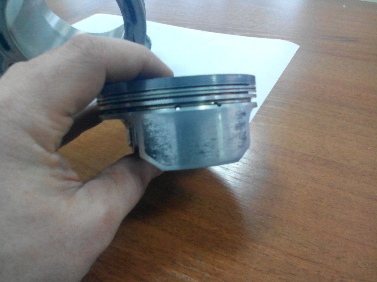

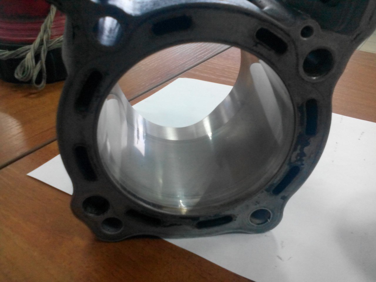

Разобрал для ревизии свой движок. Причина - компрессия с декомпрессором 6-6,5 очков, сизый дымок при прогреве. Поршневая 434 куба, поршень намура, цилиндр безымянный, пробег 35 тыс. Режимы эксплуатации были разные - спокойная, езда в отсечку, городская по пробкам, по трассе с крейсерской 130-140 по 100 и более километров ( был пробег в один присест в 800 км в режиме от 120 км/ч). Вскрытие показало большой зазор по кольцам, зазор поршень - цилиндр 0,06 мм. На самом поршне выработки нет, только стерлось черное покрытие.  на цилиндре выработка около 0,03 сотки в зоне колец, задиров нет. Хон виден.
Информация для статистики  smile . Считаю что поршня Намура вполне себе нормальные, несмотря на скептическое отношение к ним форумчан.

моторемонтеры юбку поршня красят спец красочкой какой-то(молибденовой вроде) , не тефлон конечно но говорят что ходит...(Из общения с мотомастером в моем городе)
В твоем случае если поршень менять не будешь - самое оно...

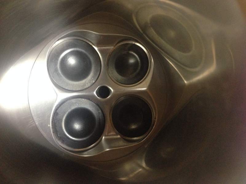

По мануалу допустимый зазор поршень-цилиндр до 0,12 мм для стандартной поршневой. Насколько это применимо для Биг бора я не знаю. Поршень высотой всего 44 мм при таком диаметре. Стоковый поршень выше. Так вообще новые кольца уже лежат. На мой взгляд черное покрытие вообще никакой роли не играет, оно давно стерлось. Я когда на пробеге 8 тыс снимал поршневую для замены прокладки головки его уже не было. Но ради эксперимента можно покрасить какой-нибудь МС-2000, посмотреть что будет. По результатам замеров выходит что лучше цилиндр заменить, кроме того головку цилиндра еще не смотрел, состояние клапанов. По мне нагара в камере сгорания много, дым при прогреве - скорее всего маслосъемные колпачки устали.
