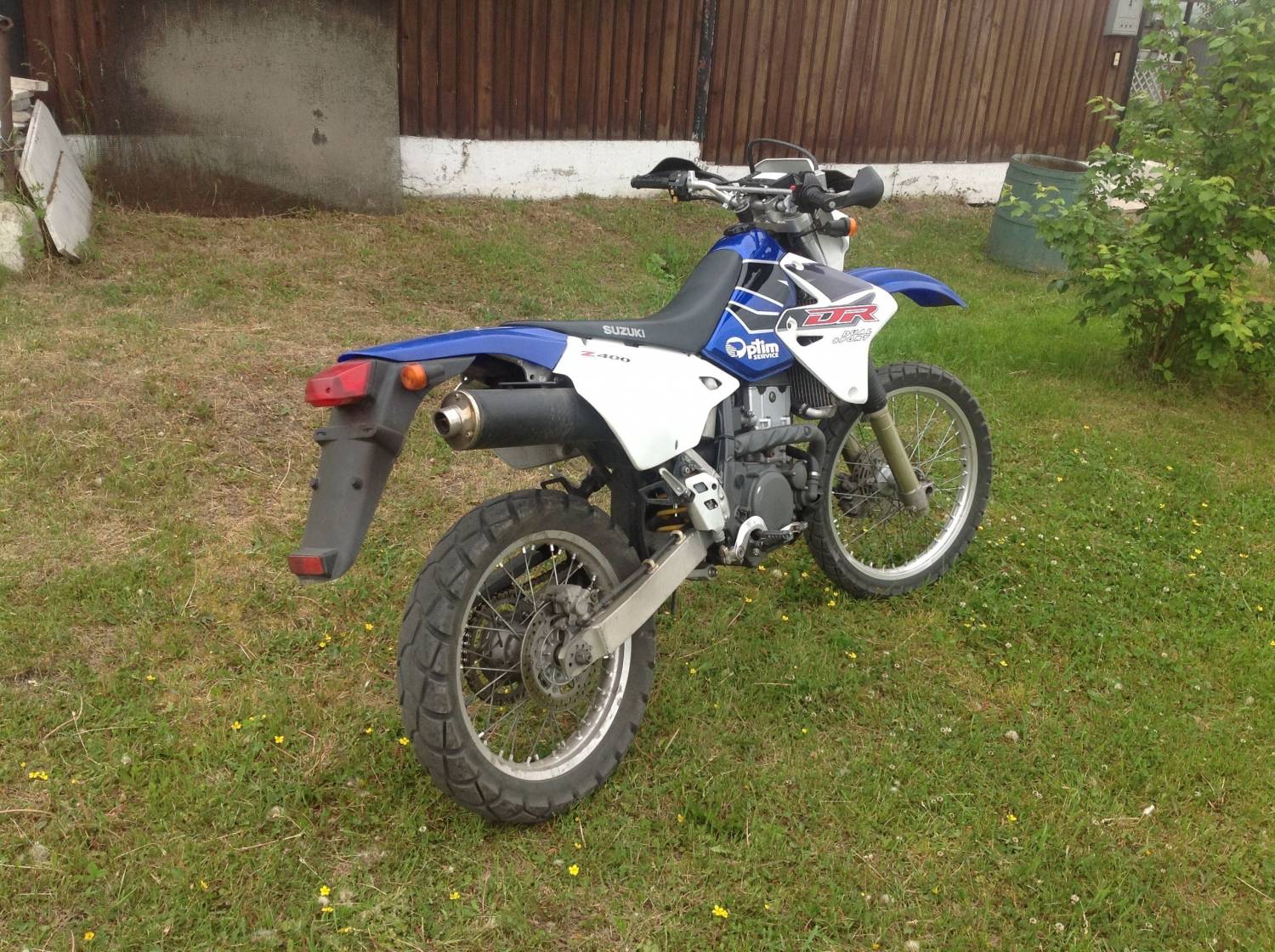

Antonkhuzin1 Дата: Вт, 24.09.2013, 14:37 | Сообщение # 22
Мотоцикл: Suzuki Drz
Город: 19, Абакан
Сообщений: 3
Хорошо, что нашел! Как раз моя тема, только я решил на таких вещах не экономить и купить новый блок цилиндра, поршень, кольца, палец и рем комплект. Но я столкнулся с другого плана проблемой: японский с завода один блок стоит почти 30000( ребята говорят покупать на ибэе, но я абсолютно не шарю в таких делах. Нашел мотосалон в красноярске, хозяева которого говорят, что чуть ли не с заводом в штатах работают и весь набор мне привезут за 25 тыщ. Уже хорошо, но чувствую, что они ездят по ушам и поимеют с меня прилично, тем более что на ибэе я видел такие наборчики вдвое дешевле. Но я вообще не разбираюсь в комплектациях, модификациях буквах и цифрах. Ну так вот вопрос!)): если мне кто из знакомых и закажет это все с ибэя, то как выбрать и есть ли вообще разница в том же блоке цилиндра, поршне и тд в зависимости от маркеровок s, sm, e и еще не знаю какие там бывают. Или что, просто заказывать и они бывают только одного варианта стандартные? У меня еще птс нету и никаких бумажек вообще, в том салоне говорили, что найдут все по комплектации. Как быть?

... чувак с 92 поршнем от КТМ пропал  ..... посему будем разруливать другую проблему . Ты то хоть не пропадай - мистер  Antonkhuzin1, , а тоже правду не узнаем ...Быть тут просто . Для начала нужно  узнать какой у тебя мотоцикл . Но если у тебя неизвестная модель , то тот комплект который показал , тебе подойдёт . Он на все мотики подходит ( по крайней мере продавец на это указывает ) Такое бывает .

А, да)) у меня сузуки дрз 400)) никаких букв дополнительных вроде нет нигде

Тот продавец заявляет в ссылке что пойдёт

Добавлено (25.09.2013, 17:25)
И что, верить ему?) вообще у всех дрз все одинаковое или может не подойти от другой модификации? Кто где еще заказывал может, где будет гарантия не ошибиться? Ты бы себе заказал вот у того продавца?) уж извиняюсь за назойливость, просто я первый раз с такими делами сталкиваюсь вообще) что, мне прям можно смело прям вот то заказывать и не переживать за качество и остальное?
