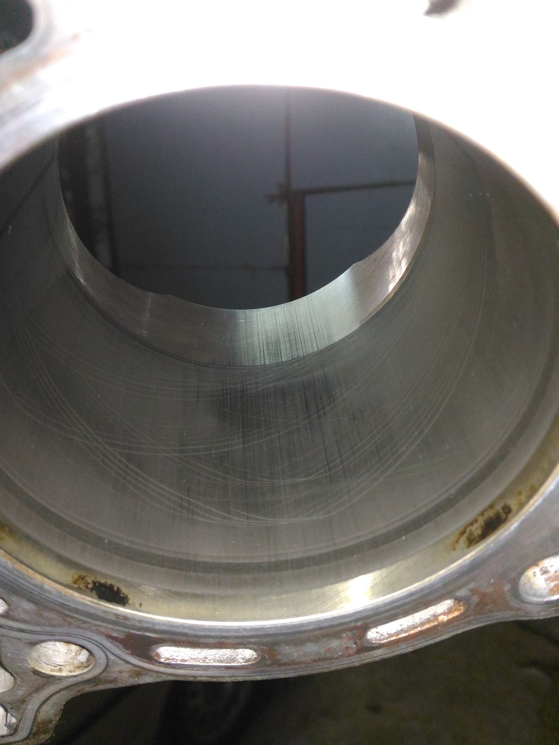

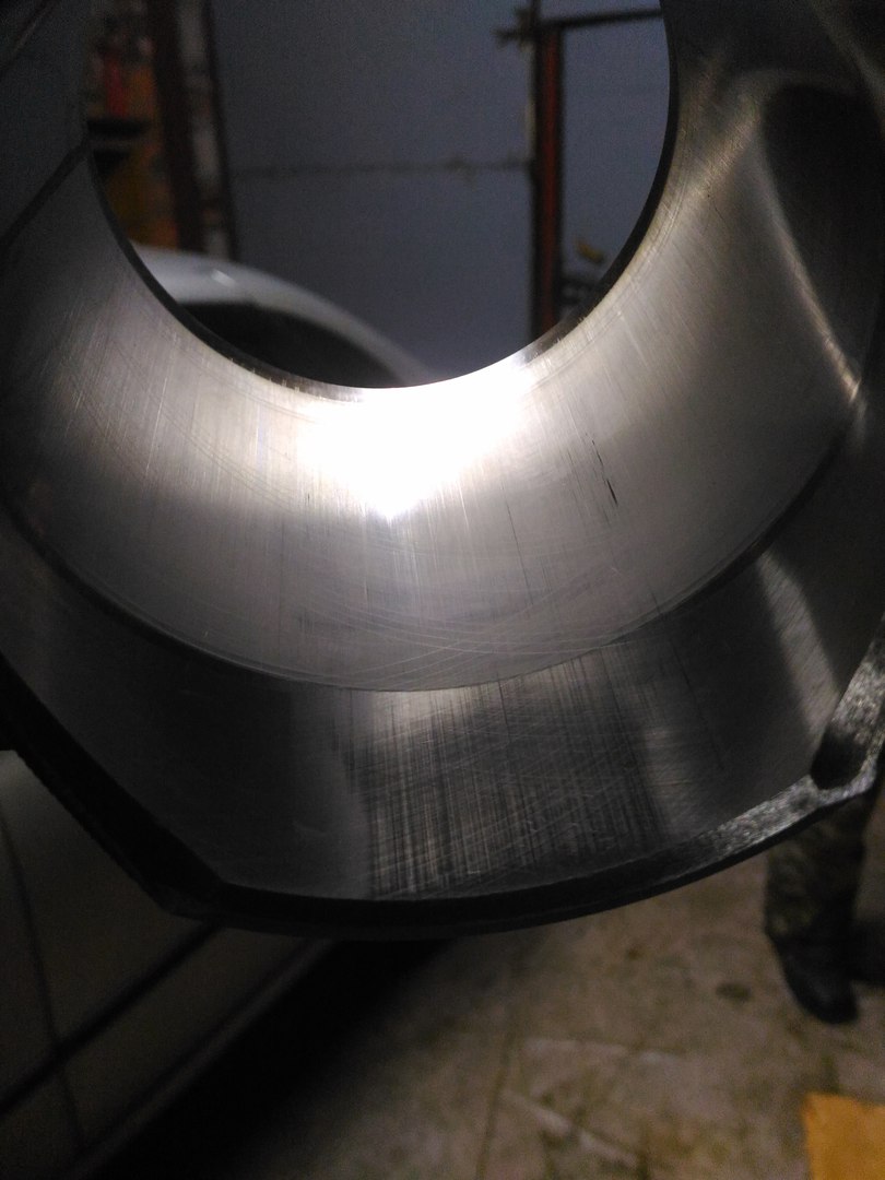

Подскажите, походит ли ещё цилиндр? Фото рабочей зоны юбки поршня.
Прикрепления: 0840360.jpg (258.6 Kb) · 0598027.jpg (103.2 Kb)
klr650 Дата: Сб, 08.07.2017, 00:45 | Сообщение # 42
Походит . Только хоном желательно пройтись .
