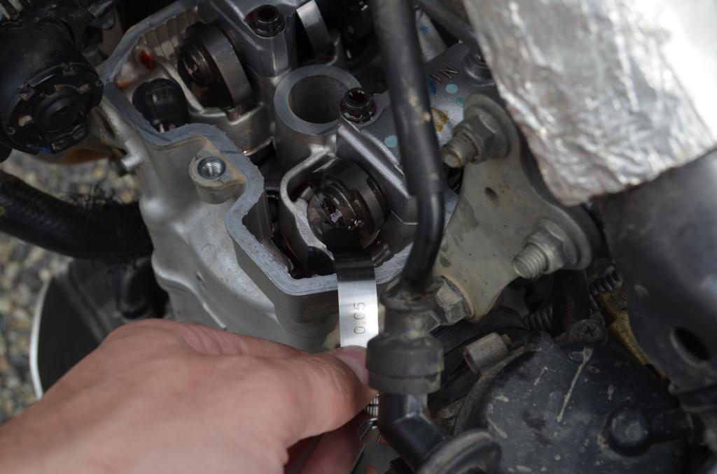

Проблема: полез замерить клапанные зазоры. Выставил ВМТ.
Снял клапанную крышку. Пытаюсь щупом измерить зазор, не один размер не лезет.

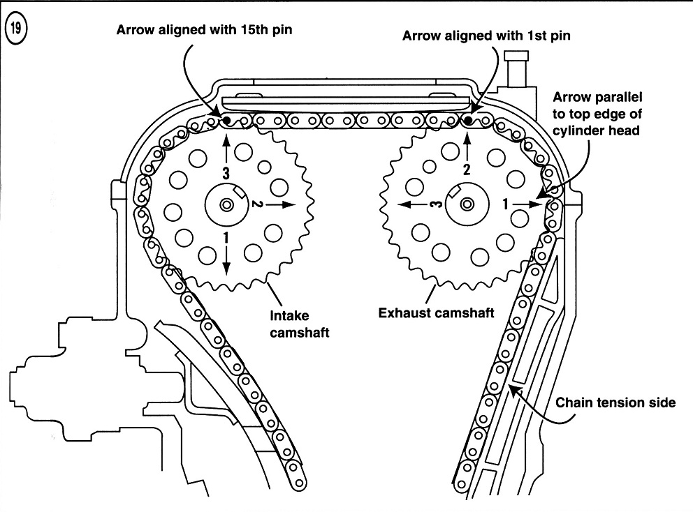

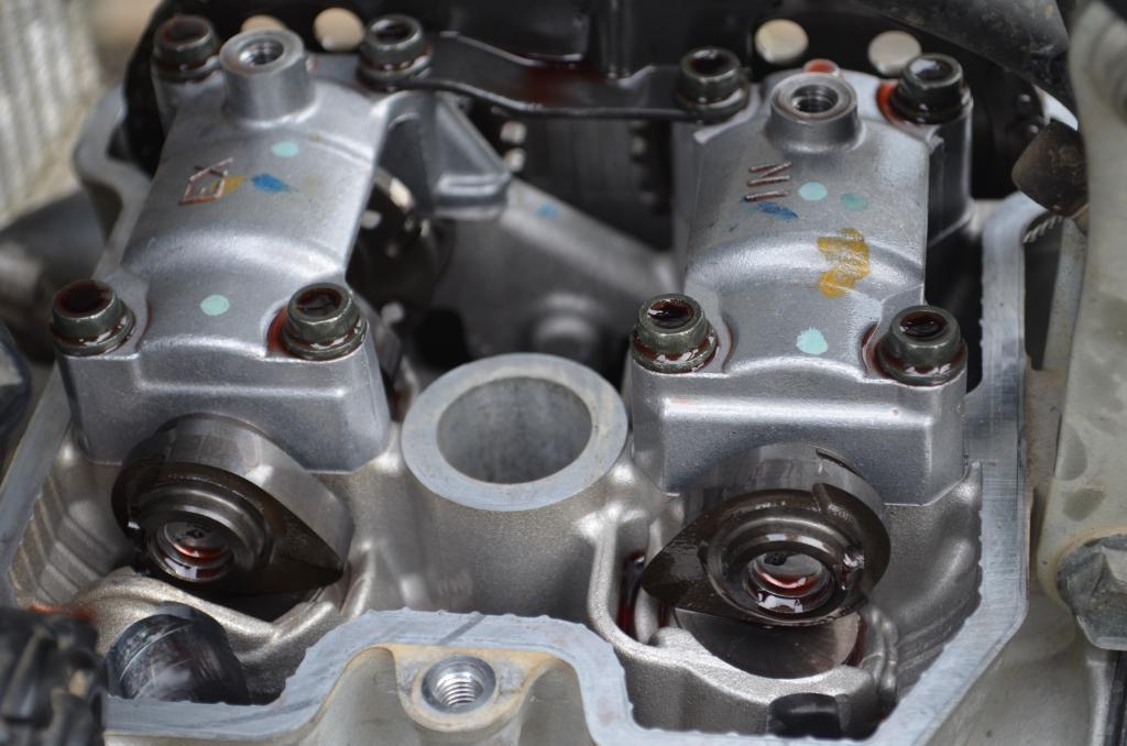

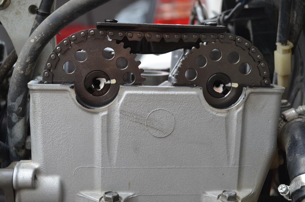

Замечаю, что кулачки распредвалов стоят не так как указано в мануале, и по этой ссылке //www.drz-club.ru/forum/30-1939-1#23908
Смотрим далее: метки на валах стоят по другому, не как в мануале.
Что это ? Это вариант нормы, какой то тюнинхх. Я в замешательстве!
Что нужно, переставлять распредвалы как указано в мануале?

Еще оборот коленвалом сделай. Ты ВМТ не выставил.

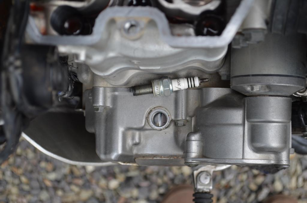

Ну как же?
Вот на фото во вложении .Это разве не ВМТ?

Fulton, 4тактные двигатели!!!!! 4 хода поршня! это значит 2оборота коленвала = 1 оборот распредвала!!!
кулачки распредвалов разверни чтоб в разные стороны смотрели, а у тебя на фото они внутрь косят

Уточнение: для того , что бы выставить ВМТ нужно ....?
Нужно выставить в окошке левой крышки значек с буквой" Т" так?

Чтоб проще было понять, помимио Т, вставь в свечное отверстие отвертку. Совмести Т в кружочке с мах подьемом отвертки. Когда будешь КВ крутить, то увидишь, что на Т приходиться еще мин опускание отвертки НМТ значит, как у тебя на фото

Нужно было сделать то всего еще один оборот коленвала!
С отверткой(штырем гибким) тоже пробовал, ну разобрался в общем.
Зазоры получились 0,1 и 0,15 мм впускные, 0,2 и 0,2 мм выпускные..
Укладывается в норму. Единственно, на впускных разница ( 0,1 и 0,15 мм) - это критично или не заморачиваться?
