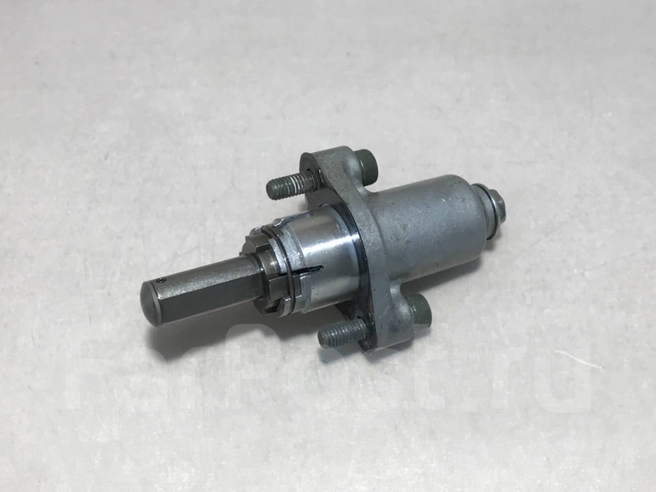

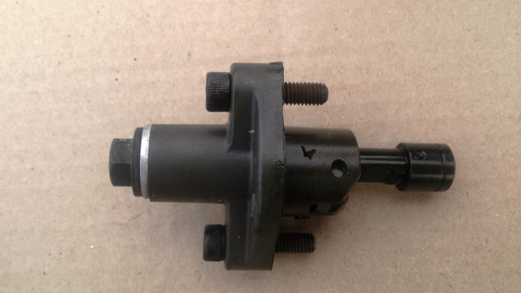

Ребята, а с какого года пошел натяжитель нового типа? И как определить у меня Новый или Старый? =) SM 08года
60 мин/час
klr650 Дата: Ср, 28.11.2018, 16:27 | Сообщение # 680
Если не меняли специально , то новый  . Вопрос надо с фото спрашивать .
takahata Дата: Ср, 28.11.2018, 16:40 | Сообщение # 681
Сообщений: 395
Репутация: 22 ±
Это старого образца.
Это НОВОГО образца.
