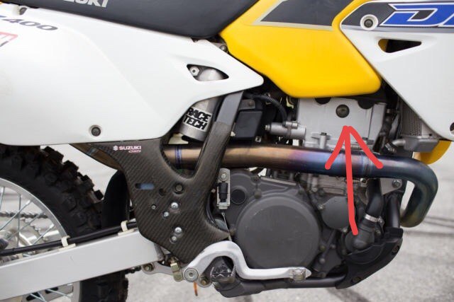

может кто то подсказать для чего это? фотка хоть и не моего мота. нашел такой же в  инете.  у меня S. установлен ручной натяжитель. на прошлом ДРЗ такого не было

Это что бы цепь не упала . Делали до 2004 года вроде . Потом на заводе  решили что пусть падает и не стали ставить .

у меня 2002 года. спасибо!
klr650 Дата: Пн, 04.06.2018, 23:02 | Сообщение # 664
Значит не упадёт    rolleyes  ok

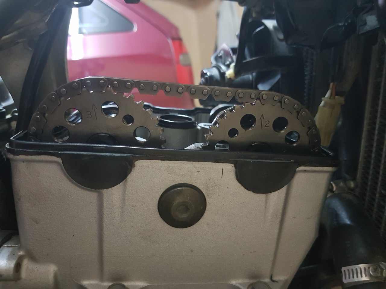

выставляю по меткам.. и получается вот какая херня(на фото) все делал как по мануалу... цепь растянута?  между 15 пинами 90мм.  ручной натяжитель. еще и звук стучащего клапана.  зазоры в норме.
было 2 раза что на впускных кнапанах уходил зазор что даже 0,05 не лез. из за чего мот не заводился. решил проблему стачиванием шайб. через 700км так же ушел зазор. сточил еще.. в общем шайбы сточил где то на 0,5 -0,6 .
выработка на клапанах?
поря менять цепь из за таких меток? но вроде по длине в  90 мм не сильно вытянута.
Прикрепления: 8610568.jpg (346.2 Kb)

Если цепь не растянута, то возможно провернуло валы грм. Проверь это дело.

выставление по меткам и провернутые валы вообще никак не связано.  я бы поставил звезды по меткам но кулачки не туда смотели бы. а тут же метки не выставляются.

похоже, мы друг друга не поняли )
Тебе нужно выставить все метки и смотреть на кулачки. Если они смотрят не правильно, значит звёзды на валах провёрнуты.
И не забыть 15 пинов )

Aleksander_93,  Начинай уже прислушиваться к дельным советам .
klr650 Дата: Пн, 13.08.2018, 12:19 | Сообщение # 673
Да ничего у него там не провернуто . У него колхоза там пол мотоцикла .

У меня провернуло, как потом выяснилось.

klr650, с чего ты решил что там колхоза много? кроме механического натяжителя и  того что я сам сточил регулировочные шайбы. ничего более не делалось
Добавлено (13.08.2018, 12:54)
w1nter, там специально же красской нариросована рисочка что бы было видно когда его провернуло...
Добавлено (13.08.2018, 13:12)
klr650, каким советам?
1)ручной натяжитель меня вполне устраивает.
2) валы не провернуло. для тупых там краской нарисовано. проворот сразу видно
3)тут пишут то длина цепи между 15 пинами 91мм(у новой) то 89 ( у старой) у меня вообще 90 , и хз на сколько она должна быть растянута что бы метки не совпадали..
