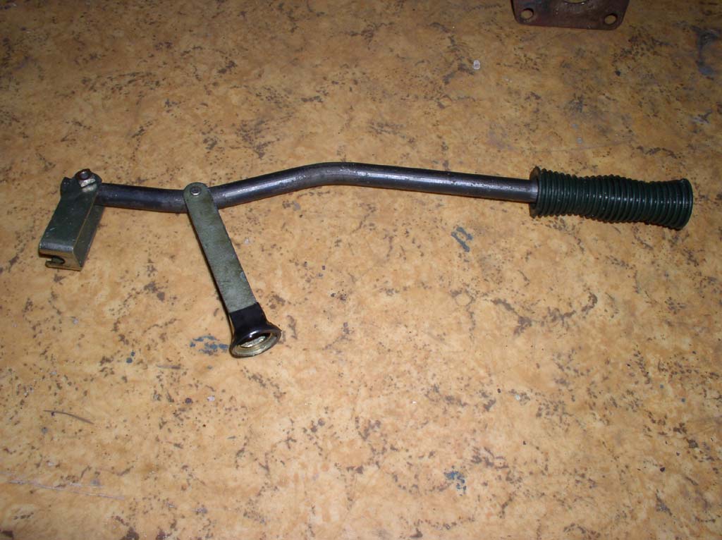

Quote (abrazive)
можешь рассказать как менять маслосъемные колпачки без снятия головы?, чем держать клапана и как рассухаривать
пока Сани нет, я поумничаю:
1)держи клапана поршнем(выстави в ВМТ)
2)придётся выдумывать приспособу, на примере автомобильной:
магнитик обязательно и пинцет

Прикрепления: 7616377.jpg (113.8 Kb)

Погнали значит ... Ставишь поршень ВМТ . Берёшь трубку * диаметра равному тарелке клапанной пружины и бьёшь маленьким молотком (150 - 200 гр. ) через трубку по тарелке . Сухари вылетают . Если какой то клапан не рассухаривается , то загибаешь походящюю отвёртку или лучше проволоку под 90 градусов и подсовываешь под клапан через свечное отверстие / Опять бьёшь молотком через трубку . Сухари окажутся в трубке . Не потеряй их . Прижимай трубку крепче , что бы не подпрыгивала / Снимай пружины пинцетом / колпачки пассатижами с длинными носиками / надевай новые колпачки подходящей головкой сверху / отвёртку под клапан / клади клапанные пружины / тарелки и сдавливай их пассатижами с длинным носиками / аккуратно пинцетом вставляй сухарики проточками вверх / далее шайбы регулировочные и толкатели / валы и мотор обратно .... да , клапана потом зазоры проверь .
Всё . Не торопись только . Там аккуратно всё надо ... что б детали не повредить .
bye
* Вместо трубки допускается использование рассухаривателя как у Димаеста на фото . Автомобильный и универсальный ни один не подойдёт . Придётся изготавливать такой индивидуально .

всем спасибо smile , для рассухаривания и засухаривания при таком способе замены колпачков лучше не колхозить, сделаю на всякий случай приспособу как Dimaest показал.
