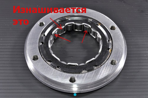

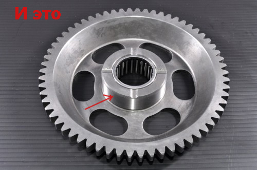

demonizer Дата: Пн, 26.11.2012, 12:54 | Сообщение # 44
Значит так...
Обгонные муфты и механизмы (freewheel) ремонтируются следующим образом:
1. Алмазным резцом протачивается рабочая поверхность (шейка) вала
2. Устанавливаются новые! ремонтные ролики (увеличенного размера)
3. Устанавливаются новые пружины.
Почему нельзя этого сделать с мотоциклетными муфтами - я написал (Сообщение # 40)
Добавлено (26.11.2012, 12:54)
Ах, ну да...почему выходят из стоя: потому, что выработка (совсем крохотная)
А она уже появляется в связи с некачественными ГСМ, Примесями в нем твердых частиц (металл и прочее), или тупо перегрев
Прикрепления: 9507924.jpg (111.4 Kb) · 6288900.jpg (96.7 Kb)
