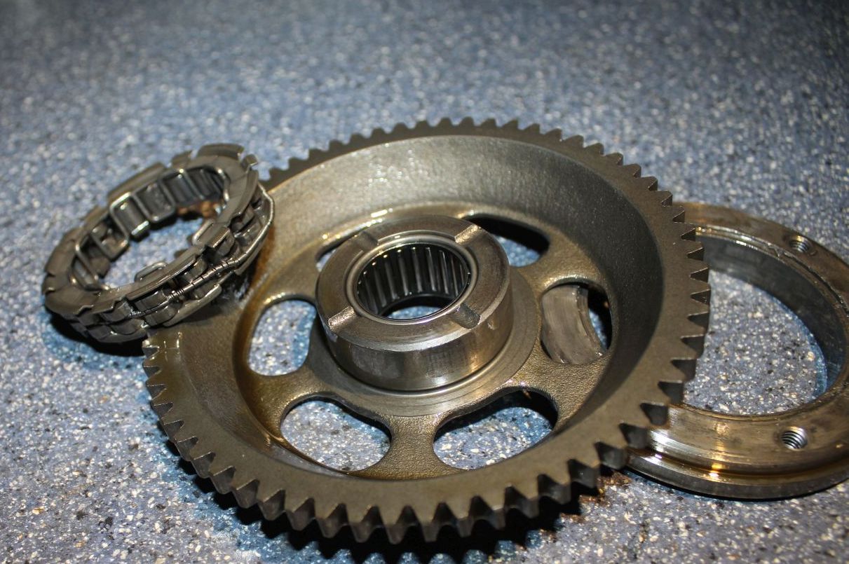

Народ, интересуют случаи попыток лечения муфты.
Снял муфту, несколько роликов с износом, остальные как новые. Пружина вытянута на столько, что в сборе подворачивается в гармошку и явно искажает нагрузку на положение роликов.
Идея поменять пружину на новую. Есть случаи в практике?

klr650 Дата: Пн, 10.11.2014, 00:50 | Сообщение # 55
Мотоцикл: CRF 450 X
Сообщений: 10106
Репутация: 135 ±
RKB
У меня ни разу не встречалось поломки этого узла , поэтому случаев  нет .

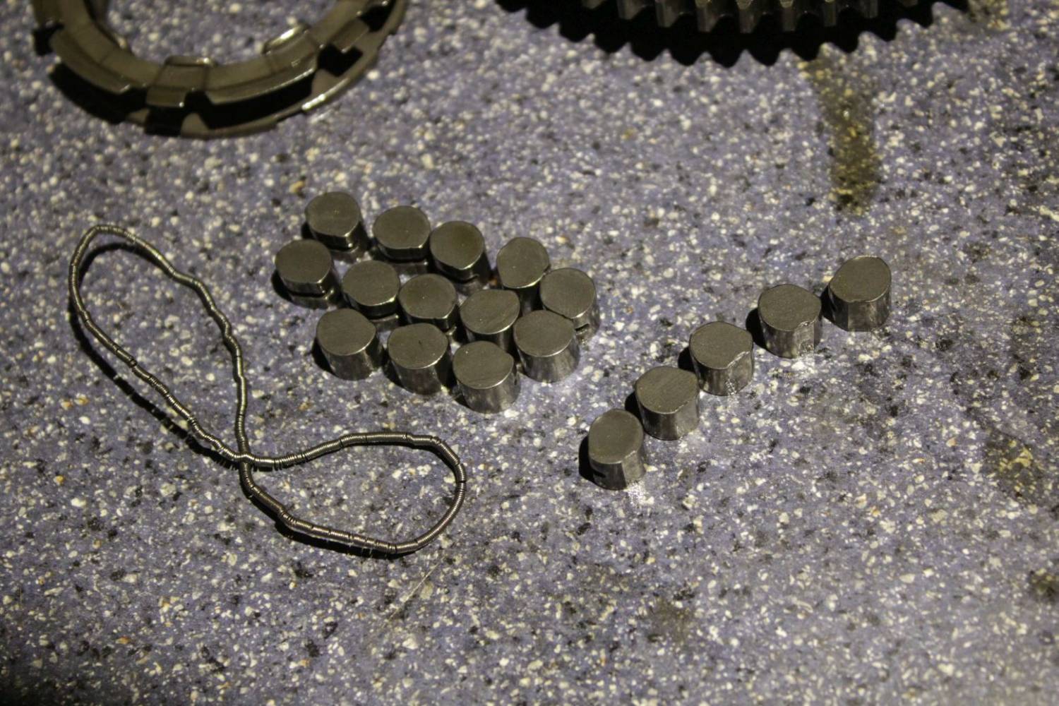

У меня вообще она лопнула. Так как закоцались ролики и внутренняя часть обгонки - брал новую в сборе. Если где найдёшь или подберёшь от чего пружину - расскажи нам.

Да, я знаю, все как один меняют муфту на новую или ведут разговоры о неком микроизносе...
Собрал уже мопед, всё в порядке, работает безупречно, как на долго посмотрим ибо детали уже не идиальные.
Пружину подбирать особого труда не стоит, пружина стандарт, как на сальниках. Сальник с внутренем диаметром 50 или больше с последующим обрезанием. Ролики с износом раскидать равномерно по кругу.
Всякий раз залезая под статор рекомендую проверять/менять в целях профилактики пружину муфты, ибо слабая пружина способствует преждевременному износу.

Exolon Дата: Вт, 11.11.2014, 11:02 | Сообщение # 58
ОБНОВЛЁННЫЙ DIVDIVEX
Сообщений: 540
RKB, ТОесть ты купил сальник, вытащил с него пружину и поставил в обгонку?

RKB, полагаешь пружина сама по себе так растянулась?
RKB Дата: Вт, 11.11.2014, 22:32 | Сообщение # 60
Мотоцикл: DRZ400
Город: Rīga
Сообщений: 34
я точно не полагаю, что пружину растянули неведомые силы пока я спал wink
Термоперепады, ценробежные силы, резонанс колебанй... Но совершено точно, со временем пружина тянется, зетем обрывается.
У всех пострадавших пружина была растянута либо растянута и оборвана, а так же факт износа нескольких роликов в группе синхронного комплекса. Никто не предовал этому значение.
Если у вас работает стартер в порядке, загляните в муфту на обслуге, уверен у многих пружина будет вытянута... а далее это становится причиной нагрузки только нескольких роликов, которые интенсивно убивают поверхность.
