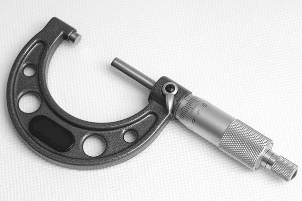

Стертая надпись не страшно, можно штангеном измерить.
SAN4EZ Дата: Чт, 31.01.2013, 23:35 | Сообщение # 9
hromych, микрометром smile
SAN4EZ Дата: Чт, 31.01.2013, 23:36 | Сообщение # 10
Прикрепления: 2285999.jpeg (72.9 Kb)
