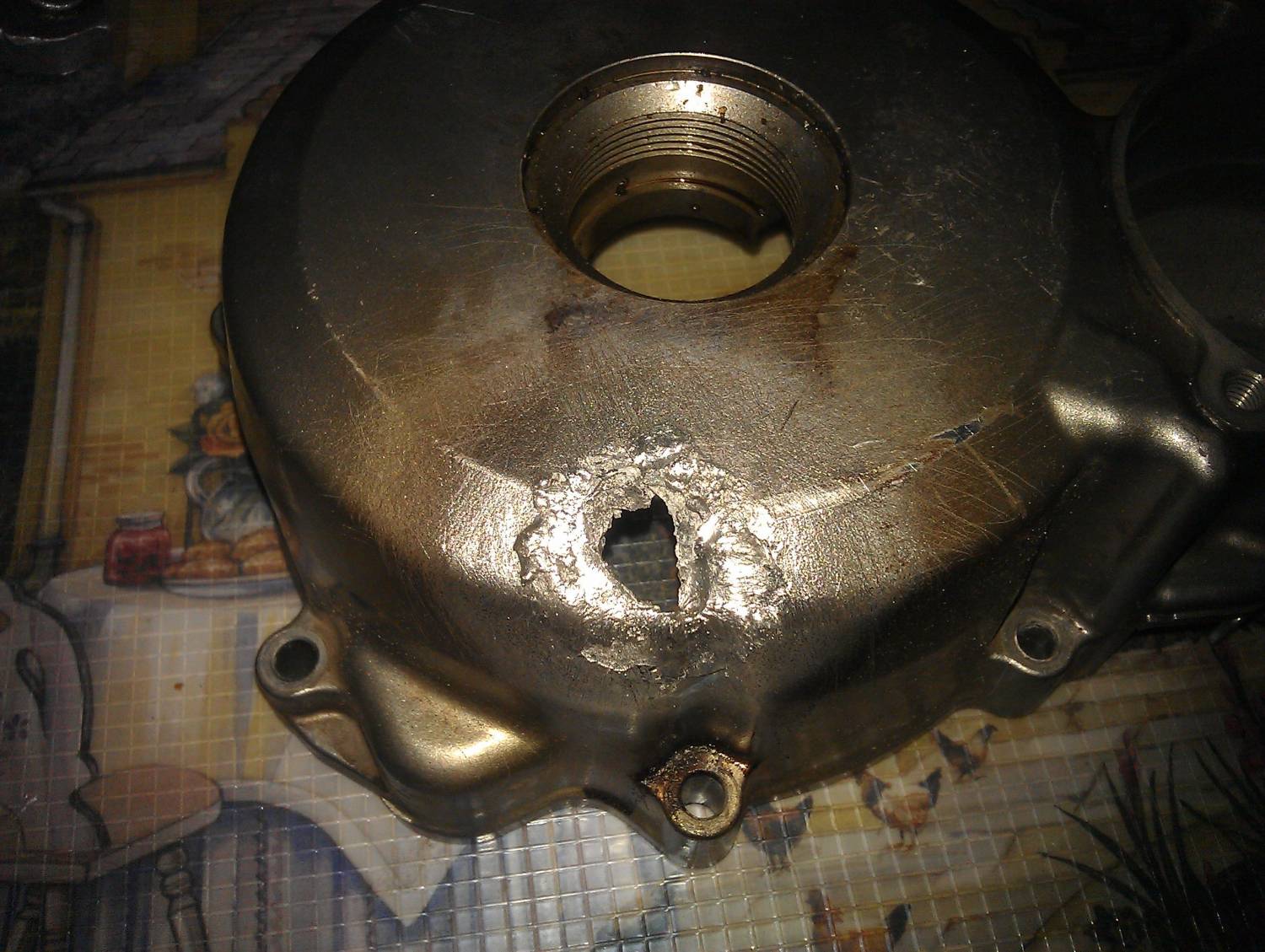

а как всё таки крышку снял ? я все болты открутил. тот что внутри тож не забыл... крышка не двигается ни капли
как её расшевелить ? чтобы не сломать... на герметике наверное сидит...

Marvin_ru, киянка лучший друг эндуриста! biggrin Главное не перестараться smile

Marvin_ru, не верь SkaterMFу, у него сообщение ацкое  deal Молотком железным через деревянный брусок обстучи сбоку или резиноым молотком так . Как стронется ( у неё звук  удара изменится ) снимай руками . Она всё равно туго будет сниматься , потому что магниты там приклеиваются ...

Получилось снять - простучал резиновым молотком, затем поддел отверткой по периметру, потихоньку.
Но лучше бы не снимал =) - вышло как в фильме про Мистера Бина и картину... у меня небольшая трещинка в крышке была, я её хотел алюминием залить... в итоге горелкой прожег дыру в крышке толщиной с мизинец
Чего теперь делать, не знаю
Прикрепления: 3250203.jpg (201.8 Kb)

Marvin_ru, Думаю что начинать искать новую. Такое отверстие заделать шансов маловато. Ты ее ацетиленом что-ли варить пытался?

Marvin_ru, Тебе надо было потренироваться в пайке на менее дешёвых деталях smile
Ты если ездеешь на мотоцикле , то заклей её временно и ко мне обращайся с заказом новой крышки с Мегазипа . Там скидка есть . Подешевле выйдет чем самому оттуда .

Пропановая горелка.
Прогрел трещину, расплавил алюминиевую палочку капнул на трещину... капля не схватилась с трещиной - катается по крышке... Брат дает дельный совет - давай усилим пламя, прогреем крышку сильнее, схватится... Усилили пламя, смазали место пайки канифолью на всякий пожарный... приблизили пламя горелки ближе... вроде схватилось... стал поправлять, капать еще, прогревать сильнее и тут фигакс, все провалилось - дыра...

klr650 Дата: Ср, 21.08.2013, 10:43 | Сообщение # 27
.... например на уголках строительных алюминевых ...

Marvin_ru, хочешь бесплатный совет? свою дырявую почисти и выровни, купи у Cани защитные нашлёпки и приklей сbерху - двух зайцев убъёшь дыру заклеишь и усилишь))..... тебе так и надо было сразу делать!!!

думал об этом в начале, но захотелось приключений
получил =)
теперь думаю всё же новую крышку надо брать. дырень здоровая, клей и нашлепки будут не надежно держать.

Уменя на СB125 подобная дыра заделанна холодной сваркой зашкуренна и в дополнение пролита супер клеем. Не течет. Не отваливается, в твоем случае как сказал Дмитрий + защитная крышка и забыть.
