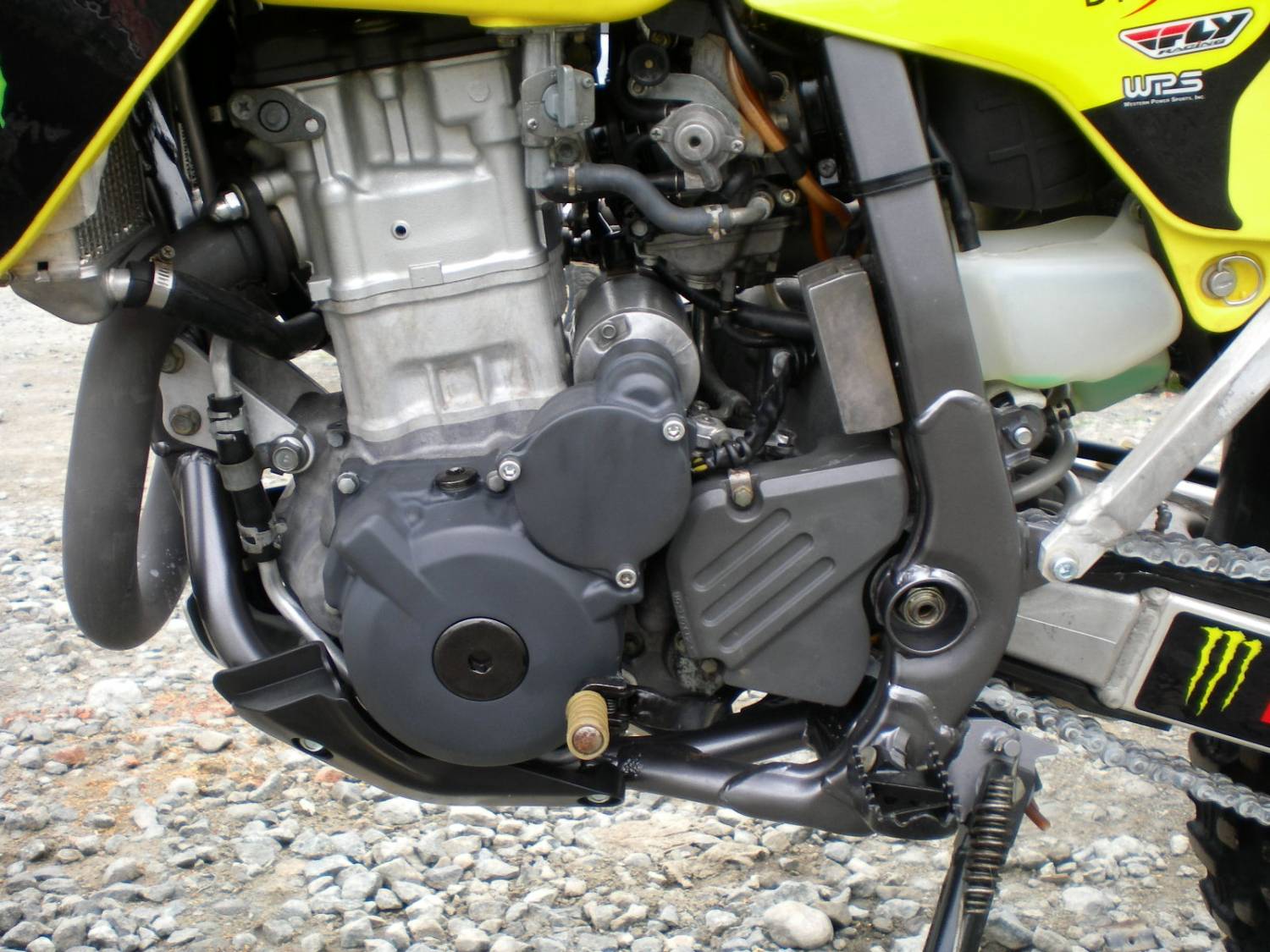

При покупке мото, приобрел себе проблемму в лице капающего масла с левой стороны двигателя. Пока ждал новую прокладку, гонял так - подливая масло. И вот, пришла прокладка. Взял прокладку, взял печенек и пошел в гараж.
1. Слил масло из всех технологических отверстий. Поменял масленный фильтр. Открутил фильтр грубой очистки. На моё удивление он девственно чист!
2. Приступил к откручиванию крышки. И тут меня ждало первое разочарование - отломил болт крышки, мля :-(. За первым - последовало второе разочарование - резьба болта расхреначена и придется его высверливать.
Итак... у меня встал вопрос, как правильно снять крышку? Я так понимаю, что если бы я открутил маленькую крышку (на трех болтах), то под ней есть фиксирующий болт, при удалении которого должна была отвалиться главная, большая крышка?! НО! Надо ли открычивать вот эту большую бобину или она мне не будет мешать?
Окончательно испортив все, добился желаемого результата.

Не понял где проблема и какая бабина тебе мешается ? Ты или называй правильно или стрелками там на фотках покаж . На вид и в тексте - всё легко откручивается .

Бобина это похоже стартер имеется ввиду.

Чтото болты не штатные, лучше такие ударной отверткой. Если нет то как сказал Дима, встаквляеш соответствующую биту, стучишь пробуешь открутить. Хотя тот гений который закрутил на болты под отвертку мог и на фиксатор поставить.

А парню так и не ответили как крышку снять.Попробую я объяснить.Чтобы ее снять нужно открутить все болты по периметру этой крышки.(они двух видов длинны.желательно запомнить какой откуда откручивал.Потом откручиваешь ту крышку что на трех болтах под отвертку.(их в дальнейшем лучше заменить на болты под ключь) снимаешь эту крышку под ней шестеренка такая большая будет,ее рукой вытаскиваешь и увидишь еще один болт.Его откручиваешь и снимаешь все крышку,стартер трогать не придется.Кстати эту шестерню потом на место трудно поставить, надо там чтобы зубья совпали,я лично долго ее пытался поставить.Ну и в принципе все.Когда обратно ставить будешь болты все на фиксатор резьбы сажай.он там обязательно нужен.Кстати еще лапку КПП снять придется.

Спасибо за ответы, но разобрался сам как только открутил ударной отверткой закисшые болты. Вопрос изначально стоял, надо ли откручивть стартер.
Прокладку новую дополнительно посадил на красный герметик. Все болты поменял на новые под головку.
LeXX, лапку снимать не обязательно.
