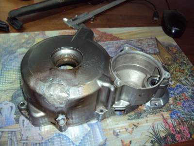

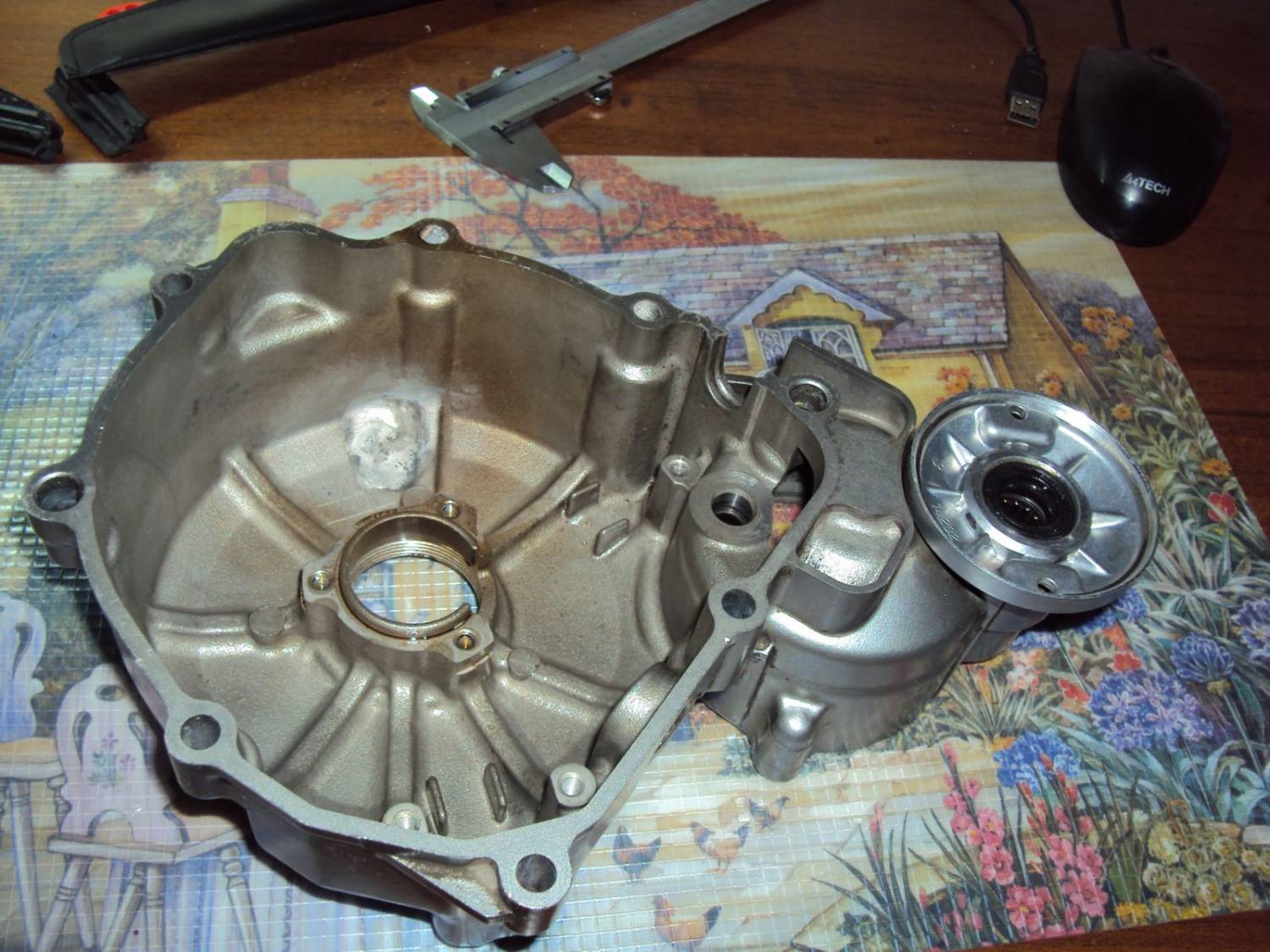

Крышку мне заварили. В чем прикол я не понял. Секрет сварки магния держится в тайне Длиннобородыми гномами из Мглистых гор  ?
Мужик просил 4-5 тыщ, я сказал есть 2, на том и сошлись.
Прикрепления: 5304625.jpg (165.4 Kb) · 7642482.jpg (197.2 Kb)
